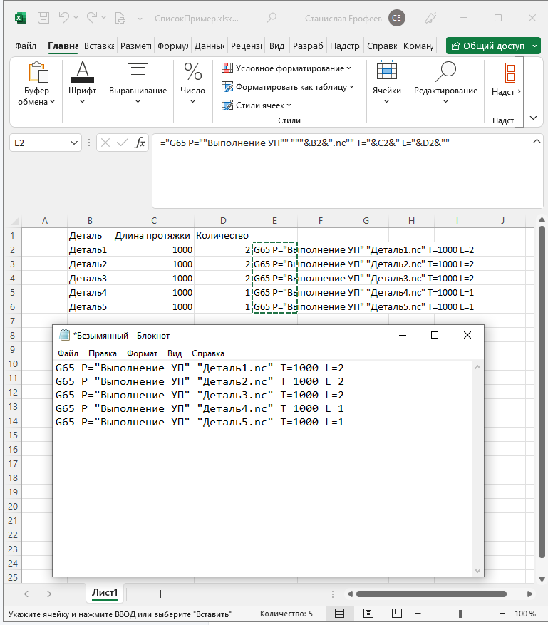

Homa123 писал(а): 02 сен 2023, 10:39 Ну вот к примеру раскрой доски - сейчас он ездит вдоль доски головой и обрабатывает, я же хотел получить неподвижный портал, а заготовку тягали бы захваты. При этом нужно все равно как то править постпроцессор, чтоб он не группировал обработку по всей заготовке, а исполнял последовательно в одном направлении. Вот и думал что можно заставить эти лапы тягать ее откидывая обрезки - может я не до конца понимаю сам принцип🤔
Мне видится такой принцип решения задачи средствами мача.
Формируете Пять УП и складываете их в директорию.
Формируете в экселе список файлов с указанием количества экземпляров и длины протяжки
При помощи формул в экселе делаете столбец, в котором по каждой строке формируется исполняемая мачем команда. Копируете это столбец в блокнот и сохраняете как УП для мача, которую и запускаете в маче.
Например так (Синтаксис не мача!!!!!! - просто от балды, для понимания принципа)
Пишете макрос "Протяжка" с параметром длина протяжки
Пишете макрос "Выполнение УП" с параметрами Название УП, Длина протяжки, Количество экземпляров, который протягивает (выполняет макрос протяжки), а потом запускает УП
УП из экселя типа такая:
G65 P="Выполнение УП" "Деталь1.nc" 1000 L=2
G65 P="Выполнение УП" "Деталь2.nc" 1000 L=2
G65 P="Выполнение УП" "Деталь3.nc" 1000 L=2
G65 P="Выполнение УП" "Деталь4.nc" 1000 L=1
G65 P="Выполнение УП" "Деталь5.nc" 1000 L=1

ЭксельИБлокнот.png (2867 просмотров) <a class='original' href='./download/file.php?id=208970&mode=view' target=_blank>Загрузить оригинал (57.89 КБ)</a>

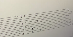

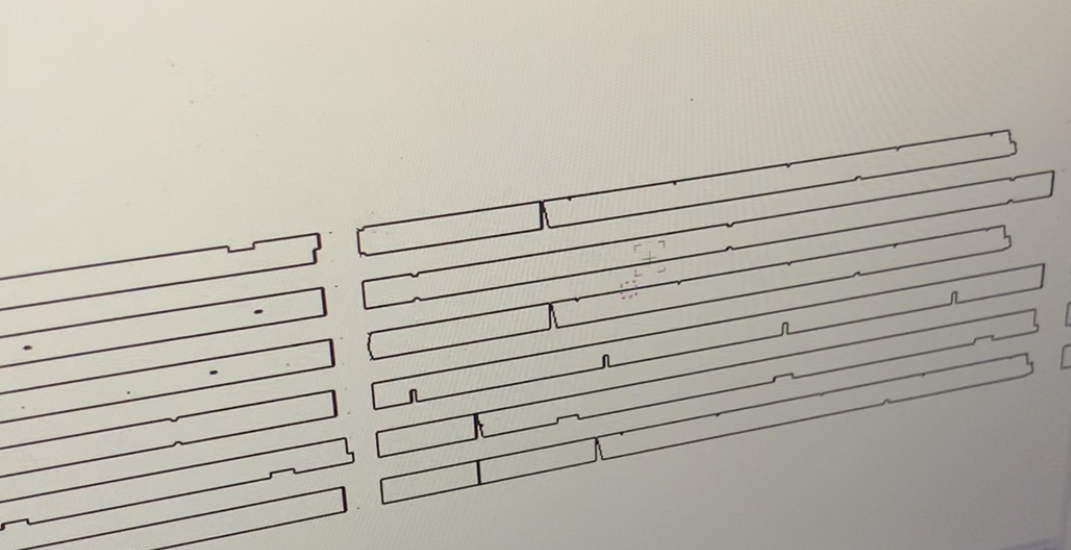

Вот есть куча заготовок - какие то разрезаются, а какие то нет - просто торцуются и присаживаются
IMG_8499.jpeg (2857 просмотров) <a class='original' href='./download/file.php?id=208972&mode=view' target=_blank>Загрузить оригинал (451.26 КБ)</a>

Если есть возможность, определите в постпроцессоре холостой переход (G0) от детали к детали на высоте 100, холостой переход внутри детали на высоте 50.
Определите в маче команду G1000 для холостых перемещений, внутри которой и будете извлекать высоту холостого перемещения, анализировать и выполнять если что протяжку. Что-то такое мач умеет.
Используйте в постпроцессоре вместо G0 G1000,
