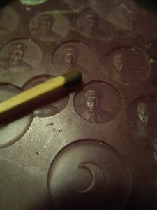

вот мои тренировки на ПВ-200 :eat:
IMG_20230830_203421.jpg (11856 просмотров) <a class='original' href='./download/file.php?id=208921&mode=view' target=_blank>Загрузить оригинал (1.28 МБ)</a>

а какова температура плавления? допустим пропитывать катушки подходит этот поливоск?

температуру не мерил, поставил на электро плиту и ждал пока расплавится :freak: ...слиток получился тяжёлый и твёрдый :eat:
и ещё забыл добавить, фрезеровал на сухую

шпиндель писал(а): ↑30 авг 2023, 20:43 вот мои тренировки на ПВ-200 :eat:
По одной из ваших ссылок, товар получил, на ощупь и судя по вашей картинке то, что надо (по другой ссылке цена за 100г что-то великовата, хотя может там цена за кг?). А возможность постоянно переплавлять только добавляет ценности этому материалу.
