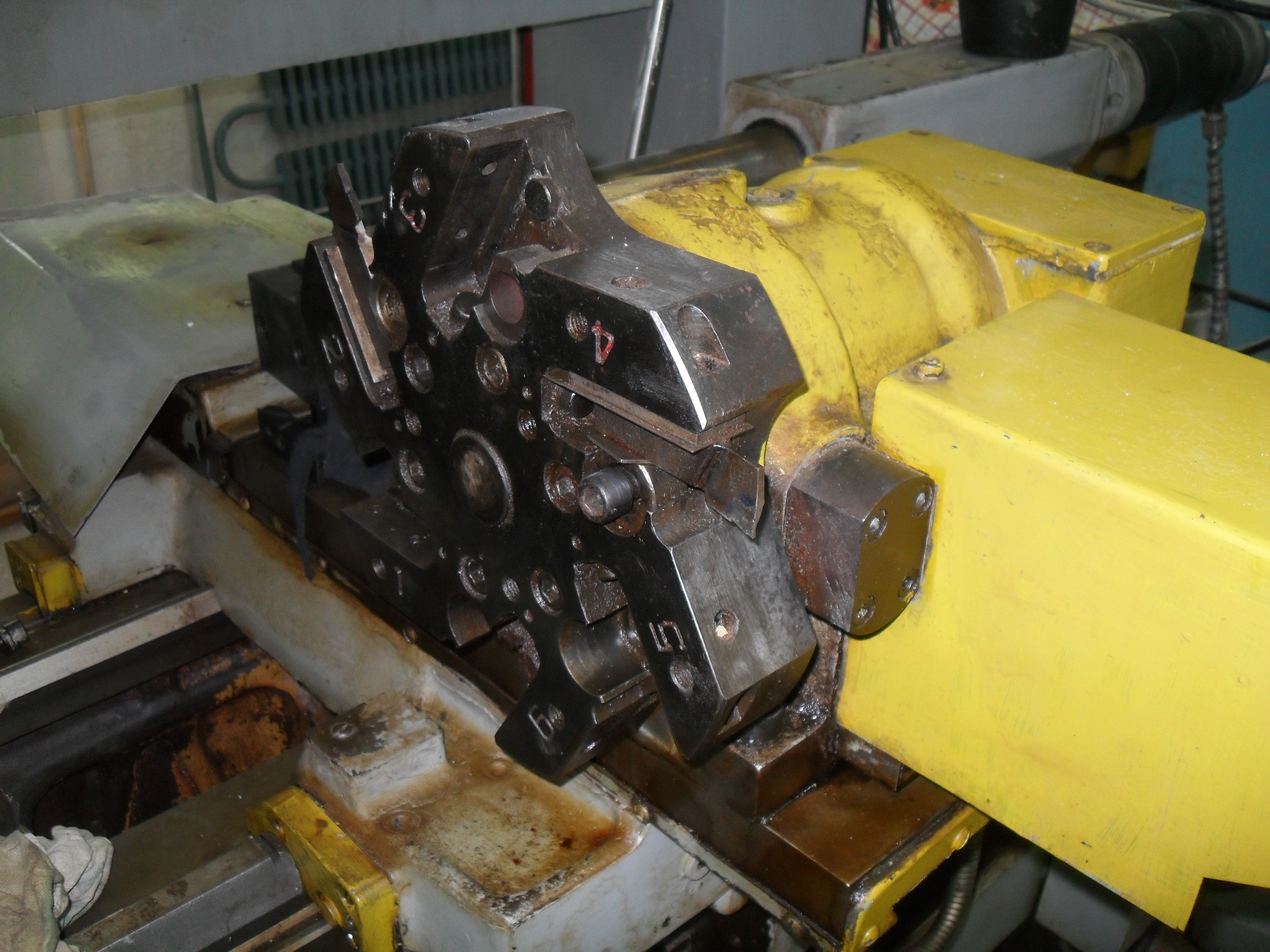

У нас вроде другая РГ на 16К20Ф3
SAM_2168.JPG (6077 просмотров) <a class='original' href='./download/file.php?id=17241&mode=view' target=_blank>Загрузить оригинал (2.6 МБ)</a>

PKM писал(а):У нас вроде другая РГ на 16К20Ф3
Да, на них другая

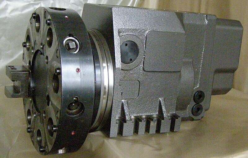

Re: Восстановление токарного 16К20Т1 ЧПУ
У нас стояли вот такие
ak31 (1).jpg (5918 просмотров) <a class='original' href='./download/file.php?id=17692&mode=view' target=_blank>Загрузить оригинал (57.4 КБ)</a>
(http://www.maleks.odessa.ua/images/yantai/prod/ak31.jpg)
или такие

Perfecthus писал(а):У нас стояли вот такие
Эти покруче на вид, посовременнее, позиций больше.
