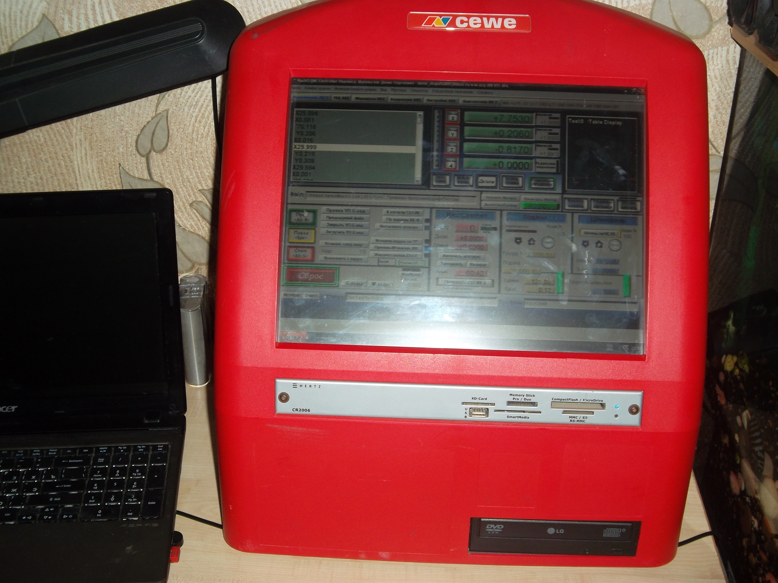

Кузмичь писал(а):с сенсорным экраном
А какой там сенсор? Если это было что-то, стоявшее в людном месте, то сенсор скорее всего акустический, а у них с точностью фигово.

Незнаю, приедет посмотрим....для мача точность большая не нужна.....

Судя по всему терминал из фотостудии. Там такие обычно обитают. Клиенты на нем со своих носителей фотки выбирают, обрабатывают и в печать отправляют. Там точность точно не главное, так как кнопки в этих прогах бооольшие. В маче может и не попадешь. Но зато можно подключить мышь и клаву.

аппарат действительно из фотостудии, привёзён из европы, тачскрин резистивный
Re: Станок ЧПУ рабочее поле 2100*1200*150
Кузмичь писал(а):тачскрин резистивный
Для станка это лучший вариант.

Сегодня приехал терминал, поставил Mach, всё работает отлично))

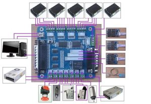

Хочу купить вот эту интерфейсную плату, может кто использовал, поделитесь впечатлениями)

Нормальная плата. Только надо выбирать драйвера, у которых на входе можно сделать общий минус.
Например вот такой не подойдет: http://www.purelogic.ru/images/cms/data/pld330_1.jpg
