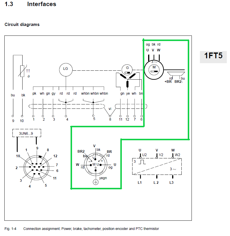

Sakhalin_Cat писал(а): 28 мар 2023, 00:44 Доброго дня.
Вы нашли даташит и тахо действительно оказался UVW-???
нет. Ничего конкретного я не нашел. Я почитал разное, проанализировал, сопоставил и выдал то, что выдал. Не более.

Sakhalin_Cat писал(а): пропустил его схему и распиновку.
Все есть в том же мануале на 1FT5
1FU1050 распиновка.png (1495 просмотров) <a class='original' href='./download/file.php?id=207255&sid=49c52d0db80e662f999a070ddcac220d&mode=view' target=_blank>Загрузить оригинал (55.26 КБ)</a>
