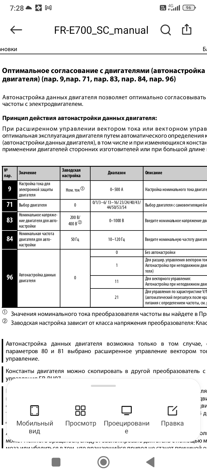

Boris794
Сообщения: 226
Зарегистрирован: 05 июн 2018, 12:28
Настоящее имя: Борис
Re: Асинхронный мотор, что за звук при блокировании?
Сообщение Boris794 »
Друзья. Я в своем случае ввел 6 плюсов в частотник.
Ещё мой частотник позволяет делать какую-то автонастройку. На досуге попробую тоже сделать .
См приложения.
На сколько я понимаю просят вводить все таки не количество пар. А именно единиц полюсов

lkbyysq
Сообщения: 1723
Репутация: 346
Сообщение lkbyysq »
Boris794 писал(а): ↑ Ещё мой частотник позволяет делать какую-то автонастройку. На досуге попробую тоже сдела
Очень даже помогает настроить частотник на целевой двигатель, чтобы максимально эффективно использовать его в векторном режиме на низких оборотах (менее четверти от номинальных).
Boris794 писал(а): ↑ Я в своем случае ввел 6 плюсов в частотник.
Чудно, но неправильно. Другое дело, что единственное, для чего в скалярном режиме используется число полюсов - преобразование частоты в обороты на экране частотника, та что хоть 66, на работу не повлияет. Ну а вот в векторном режиме могут быть сюрпризы )
