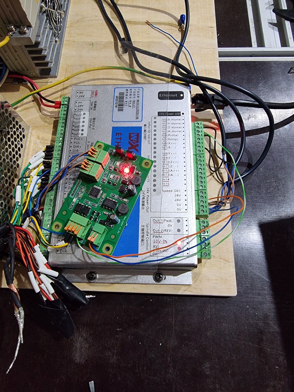

PS. Начал пробовать что-то реально делать. Ну это жесть. Как я не был аккуратен и внимателен, на реальной детали все равно портал перекосило во время работы (в самом начале, потому что деталь вышла целиком кривая).
kyrilm
Сообщения: 23
Зарегистрирован: 01 мар 2023, 17:15
Re: MK6-ET подчиненная ось
Сообщение kyrilm »
Таакс.... Вот такой апгрейд китайского контроллера получился.
photo_2023-03-07_19-48-24.jpg (3293 просмотра) <a class='original' href='./download/file.php?id=206936&mode=view' target=_blank>Загрузить оригинал (295.14 КБ)</a>
На первый взгляд работает, буду пробовать в работе.
