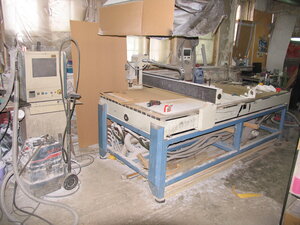

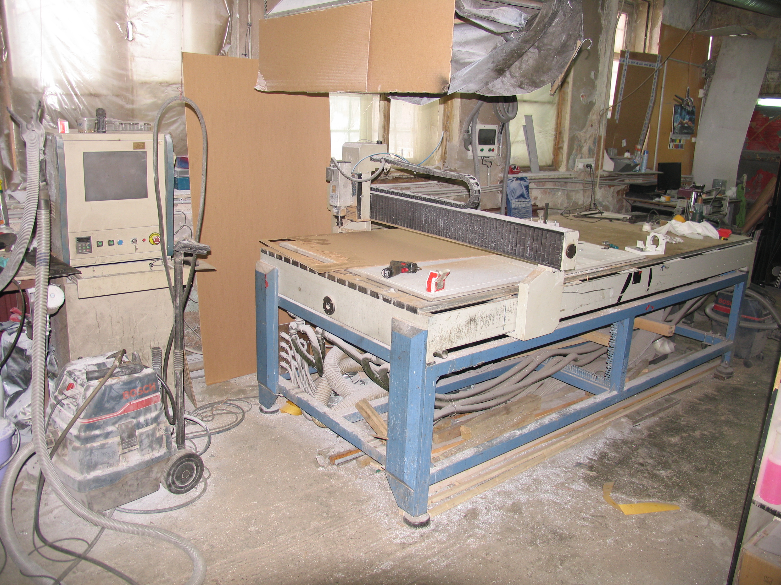

lkbyysq
Сообщения: 2284
Репутация: 346
Re: Фрезерный ЧПУ для столярки
Сообщение lkbyysq »
Кому и кобыла невеста.
На центральном винте при ширине 1350 можно добиться люфта по краям портала 0,1-0,2 мм.
На фото теперь уже модернизированный станок на круглых направляйках с поводком под столом в виде пластины из дюраля 500х1300х10мм. Расстояние между каретками 450мм.
До модернизации между каретками было 250мм и гнутый поводок-швеллер сечением 25х200мм из стального листа 4мм. И люфт по краям до 0,3-0,5 мм. Зато рабочая длина была на 200мм больше.
