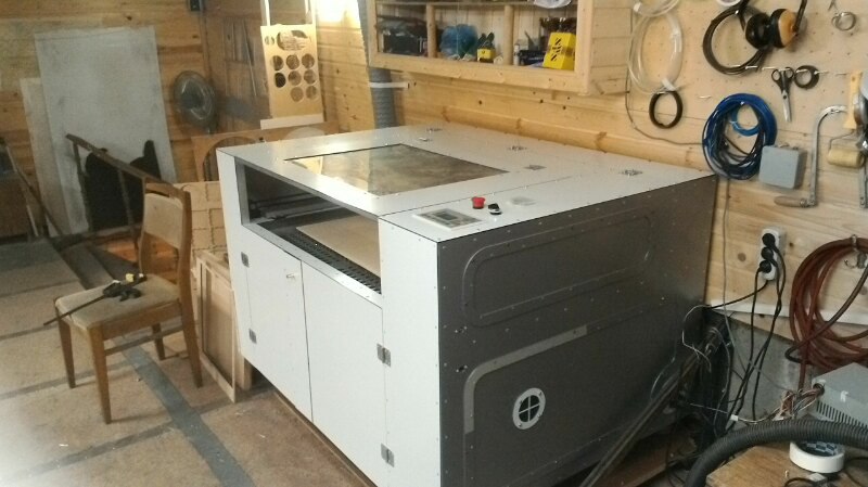

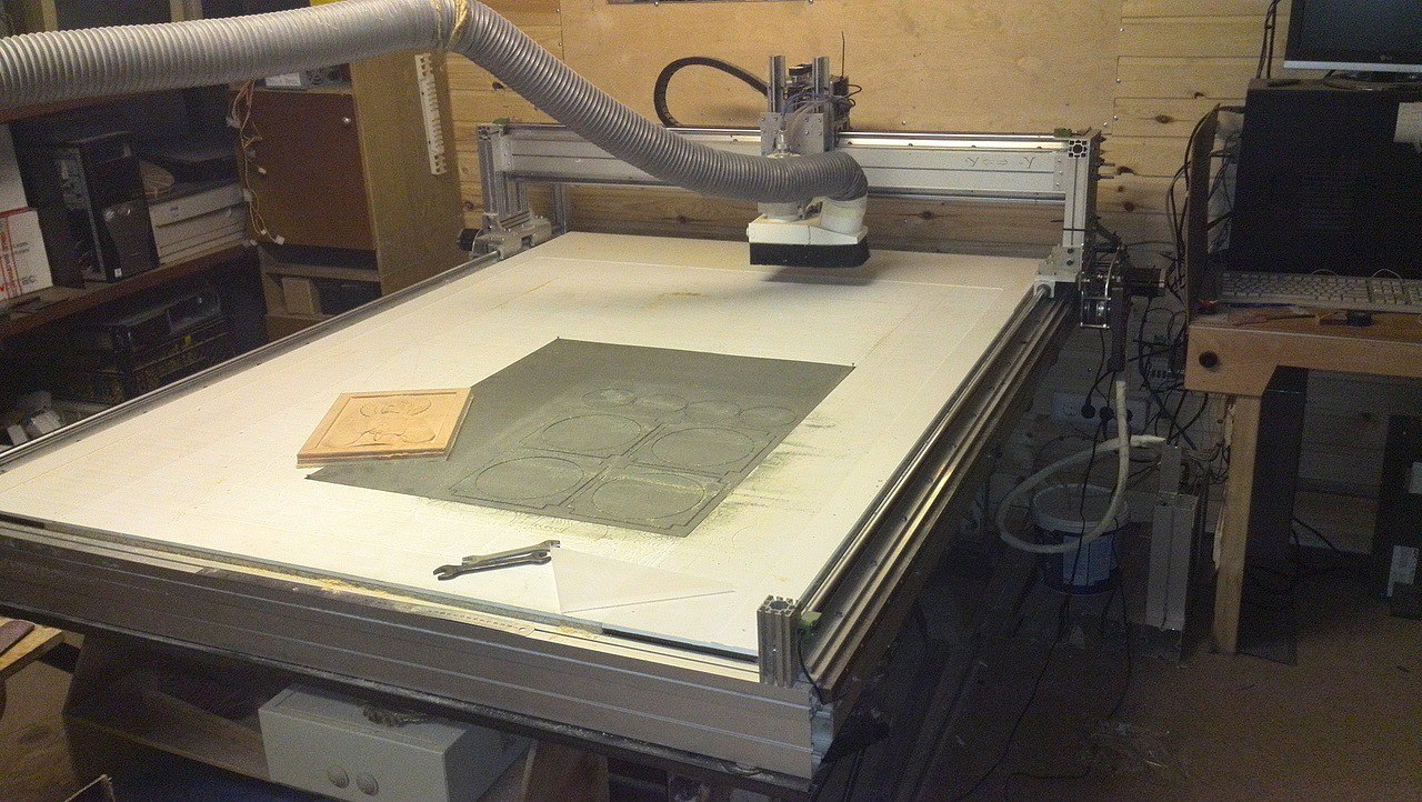

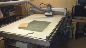

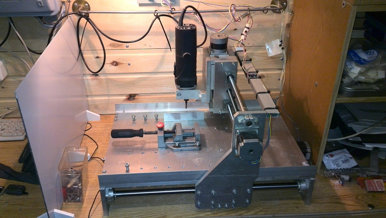

Если речь идет про этот проект т он был на тот момент сырой и опыта было мало.
Сейчас мои станки служат мне верой и правдой уже не первый год.
