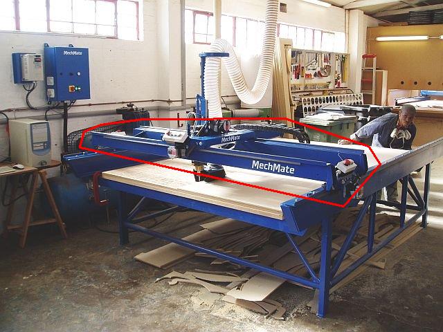

Я так понял, что башня - это портал, который перемещается по X (2 двигателя), а на нем, на этом портале 1 двигатель по Y и ось Z, вот фото, я там этот портал выделил красным:
Где башня.JPG (6035 просмотров) <a class='original' href='./download/file.php?id=16836&mode=view' target=_blank>Загрузить оригинал (76.8 КБ)</a>
Все двигатели перемещаются вместе с порталом, все они перемещают портал по зубчатым рейкам 15*15 М1. Далее я планирую ременной редуктор 1:3 для двигателей осей X и Y,
Ременная передача.jpg (6035 просмотров) <a class='original' href='./download/file.php?id=16837&mode=view' target=_blank>Загрузить оригинал (39.56 КБ)</a>

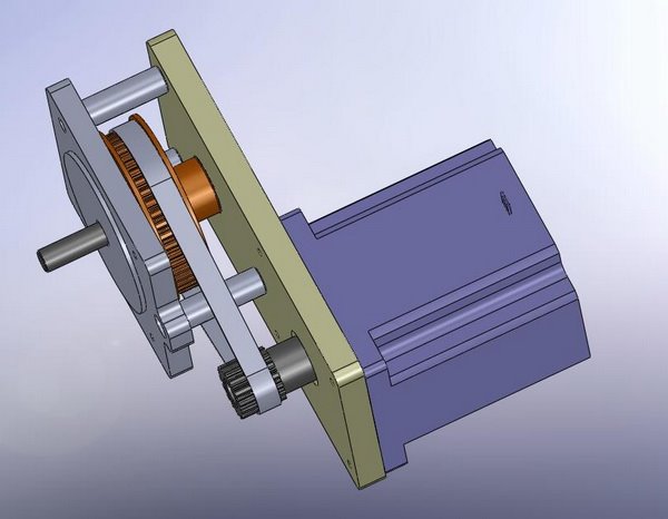

а ось Z - напрямую на зубчатую рейку. Или вар.2 - пока что все напрямую на рейки по всем осям.
А скорость резки дерева нужно обеспечить 5 м/мин. Драйверы все же будут скорее Leadshine AM882, а вот с контроллером - почему не USB, можете объяснить, какие проблемы могут быть, а то стОит плата вместе с ПО - 219$ (без стоимости доставки), но говорят, очень удобный интерфейс ПО. У arelav есть опыт работы с USBcnc (http://www.edingcnc.com/index.php?pagin ... uctenid=54) - он очень доволен работой станка.
А по двигателям, думаете мне лучше взять Nema 34 с длиной около 80мм? Просто похоже у нас в стране Motionking 34HS9801 практически недоступны, а анлоги стоят огого. Вот и пытаюсь что-то придумать. Что-то по моторам я совсем запутался, arelav в теме по чертежам Mechmate писал: "...Мощность одного мотора с редуктором 5Nm. Это самый минимум для станка, сейчас я бы поставил в два раза больше т.к. дерево нужно резать со скоростью 5м/мин., чтобы фреза корректно работала, иногда размеры не сходились..." :eh:

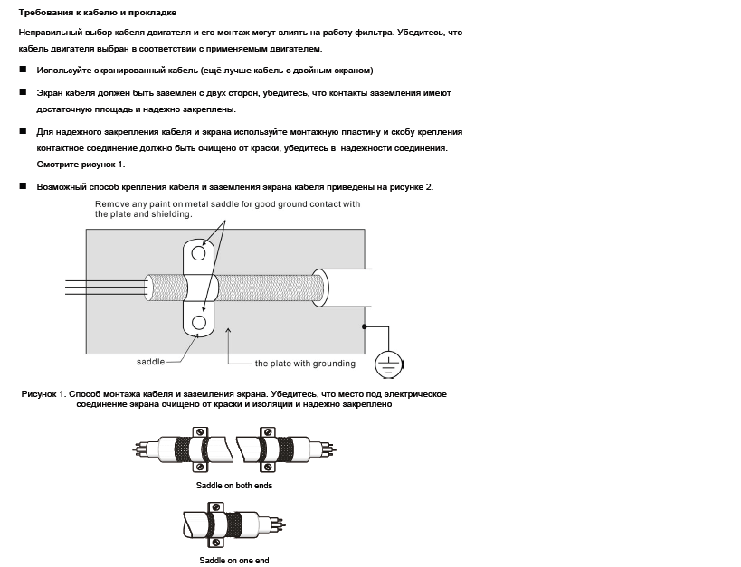

Nick писал(а):Не советую все эти usb штуки - с ними проблемы могут возникать...
Если правильно развести кабели в шкафу (кабели напряжения и кабели, экранированные, от драйверов пустить по краю шкафа, всё должно быть заземлено, в том числе и экран кабеля драйверов с двух сторон) и взять очень хороший усб кабель пустить как можно дальше от всех кабелей напряжения, тогда проблем никаких не будет.
Re: MECHMATE. Ненаучный подход.
Извините, но не надо давать таких советов, если сами в этом не разбираетесь.

UAVpilot писал(а):Извините, но не надо давать таких советов, если сами в этом не разбираетесь.
Извините, но пишите более конкретные и информативные посты.
Это была попытка заставить вас таки изучить самостоятельно предмет и она видимо провалилась.
Хорошо, пусть будет подсказка:
arelav писал(а):всё должно быть заземлено, в том числе и экран кабеля драйверов с двух сторон)

UAVpilot писал(а):Это была попытка заставить вас таки изучить самостоятельно предмет и она видимо провалилась.
ну тогда производитель компонентов тоже неправильно даёт рекомендации и самостоятельно не изучил предмет.
d.png (5916 просмотров) <a class='original' href='./download/file.php?id=16865&mode=view' target=_blank>Загрузить оригинал (60.49 КБ)</a>
Производитель компонентов для чего? Для плетения корзинок из лозы?
Автор у этой картинки есть? Кто он?
P.S. http://www.bookasutp.ru/Chapter3_5.aspx

Ременный редуктор будет такой - 20зубцов на валу двигателя, затем ведомая шестерня с 60 зубами, в ней вал - и опять 20зубов на этом валу.
При использовании ведомой шестерни на 20зубов Т5 (которая на одном валу с шестерней 60 зубов), шаг зуба шестерни составит 5мм на 1 зуб. Т.е. при полном обороте вала шестерни портал пройдет 20*5=100мм. Далее, чтобы получить количество оборотов вала в минуту, ничего не остается, как разделить скорость подачи на ход вала за 1 оборот. 5000/100=50 оборотов в минуту. Учитывая, что я собираюсь использовать ременную передачу 3:1, это количество по-идее нужно умножить на 3 (???).
50*3=150 оборотов в минуту. Таким образом, это я получил обороты в минуту шагового двигателя. А вот дальше как?

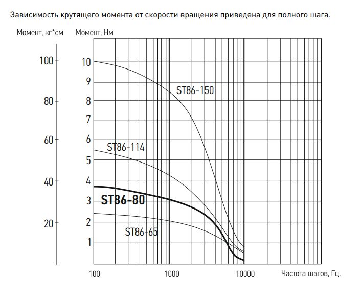

Например, возьмем ШД ST86-80D. К нему в руководстве есть кривая изменения момента мотора в зависимости от частоты шагов. По идее в каждом обороте вала двигателя при шаге в 1,8 гр., 200шагов. Мне нужно умножить 150 на 200.
15*200=30000 шагов в минуту. Значит, за секунду количество шагов будет
=30000/60=500 (Гц)
Смотрим на кривую и определяем момент на этой частоте:
Зависимости ST86-80.jpg (5888 просмотров) <a class='original' href='./download/file.php?id=16870&mode=view' target=_blank>Загрузить оригинал (60.57 КБ)</a>
примерно 3,5 Nm. Тогда момент на портале через редуктор 3:1 будет:
3,5*3=10,5 Nm. Вроде достаточно, и запас хороший есть по скорости подачи. Действительно получается, что может и необязательно очень мощные моторы брать, особенно если использовать ременную передачу или иной редуктор;)
Естественно, если я где-то ошибаюсь, прошу сразу же отпинать.
