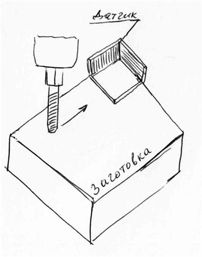

У меня вот такой датчик, высота 15, длина и ширина по 40:
529369c1479d.jpg (1589 просмотров) <a class='original' href='./download/file.php?id=17690&mode=view' target=_blank>Загрузить оригинал (24.89 КБ)</a>
Поэтому немного откорректировал код:

Re: Программная корректировка пропуска шагов
Молодцом! :)
Можно еще попробовать уточнять пробу - сначала на более большом F100, а потом после касания обратно на F1.
; Обнуляем Y
G92 X[0]
Тут Y поставь.
ЗЫ Фотографии вешай прямо на форум!!! На надо радикалов! Под формой ответа есть кнопочка добавить вложения!\
Да, тебе бы еще учесть толщину фрезы при замере XY...

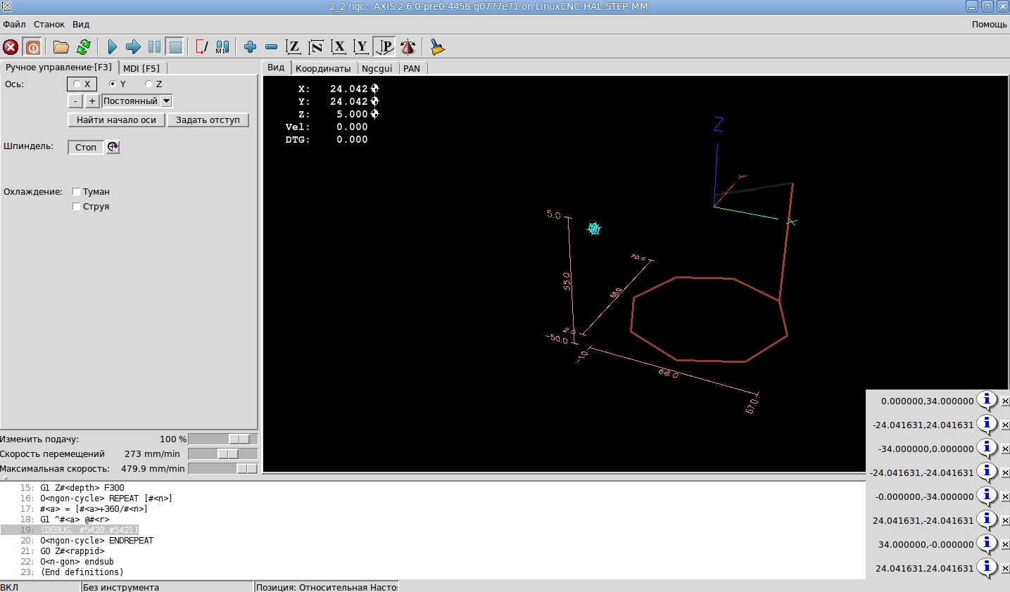

Тестировал на станке этот код. Прога ругнулась вначале на #<_x> #<_y> #<_z>, типа неизвестные переменные. Заменил их на #5061, #5062, #5063. УП запустилась. Впереди кода написал G0 X50 Y50 Z5, чтобы потом перейти в эту точку, но инструмент ушел за датчик, слегка его изогнув. Я думал что эти числовые переменные есть текущие координаты x y z.
Сейчас порыскал в сети, нашел следующее:
#5001 – #500n Значение командной координаты, с учетом корректора инструмента в рабочей КС
#5021-#502n Значения машинных координат
#5041-#504n В рабочей КС - значение программных координат, без учета корректора инструмента
#5061-#506n Значение координат контакта с измерительным щупом в рабочей КС без учета корректора инструмента
Я так понял, что мне надо использовать либо 5021 либо 5041, но какую именно?
Urx
Сообщения: 56
Зарегистрирован: 27 июл 2013, 23:20
Сообщение Urx »
Пробовал подставлять и 502... и 504... та же ситуация - едет в ноль X Y.
(ubuntu 10.04, axes 2.5.0)
Подстановка в DEBUG #<CurX>, #<CurY>, #<CurZ>, выводит нули.
Вознможно у меня старая версия 2.5.0. Как скачать обновление до 2.5.3 никак не пойму на сайте:
http://www.linuxcnc.org/index.php/download/21/
Сообщения: 8167
Репутация: 1589
Сообщение nkp »
между 2.5.0 и 2.5.3 разница не большая.если хочешь обновляться - то до 2.6
я так понял - проблема в командах типа (DEBUG, Xcomp = #<_x>, Ycomp = #<_y>, Zcomp = #<_z>) - не отображает значения параметров???

2_2.ngc
(366 байт) 1053 скачивания
попробуй выполить этот код - по идее в axis должны отображаться патаметры примерно так:
Выделение(027).jpg (1514 просмотров) <a class='original' href='./download/file.php?id=17710&mode=view' target=_blank>Загрузить оригинал (290.9 КБ)</a>
