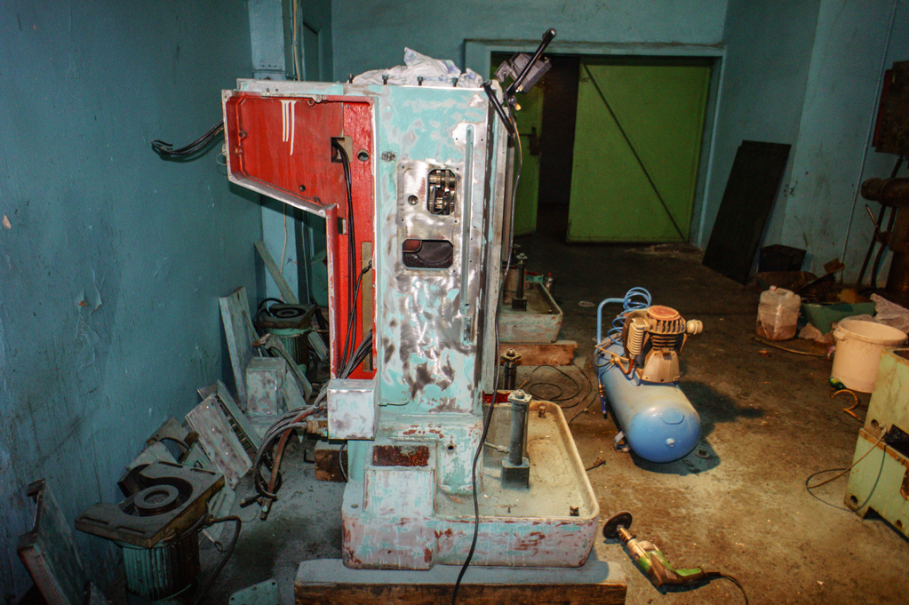

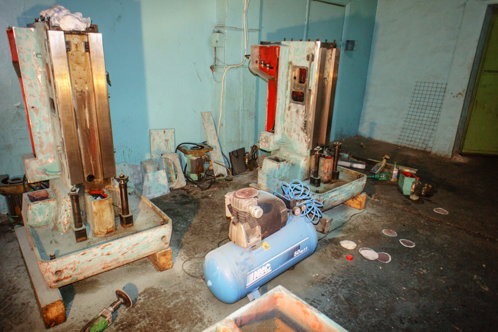

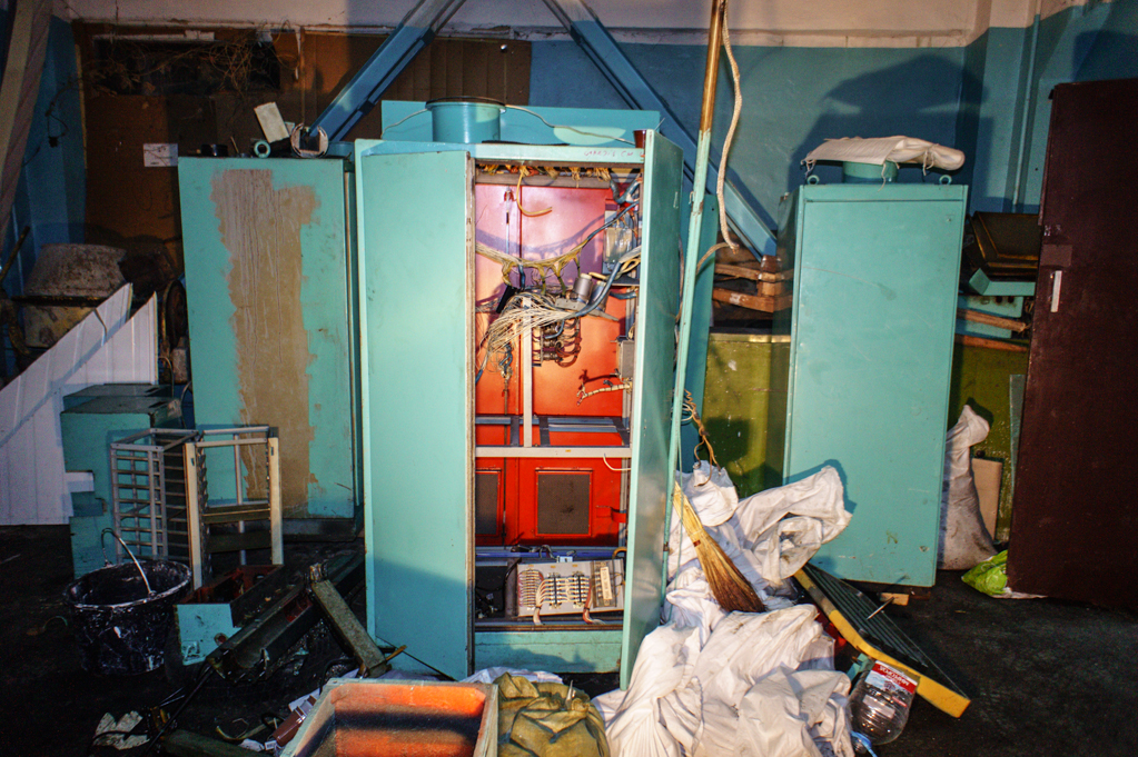

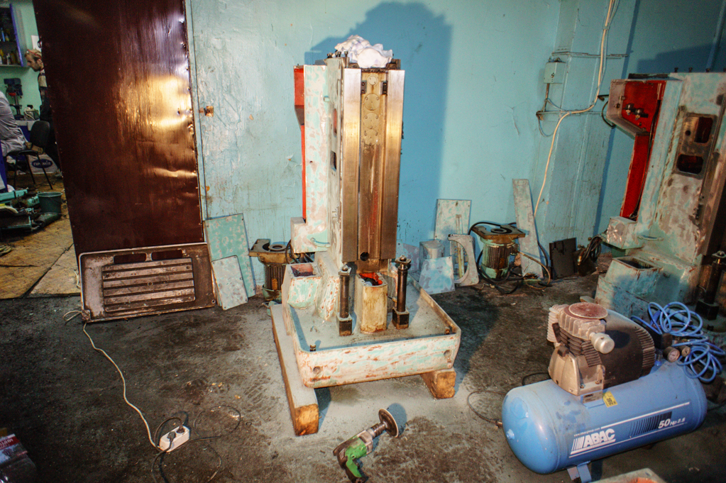

ukr-sasha
Сообщения: 3343
Репутация: 2181
Откуда: Киев, Украина
Re: литье чугуна
Сообщение ukr-sasha »
denis-k писал(а):Спасибо ща ссылку, хороший экземпляр для меня.
Если бы были в Украине, то у меня есть один лишний для модернизации по такой схеме.
DSC08315.jpg (5617 просмотров) <a class='original' href='./download/file.php?id=44168&mode=view' target=_blank>Загрузить оригинал (918.8 КБ)</a>
DSC08316.jpg (5617 просмотров) <a class='original' href='./download/file.php?id=44169&mode=view' target=_blank>Загрузить оригинал (929.81 КБ)</a>
DSC08317.jpg (5617 просмотров) <a class='original' href='./download/file.php?id=44170&mode=view' target=_blank>Загрузить оригинал (918.64 КБ)</a>
DSC08318.jpg (5617 просмотров) <a class='original' href='./download/file.php?id=44171&mode=view' target=_blank>Загрузить оригинал (901.01 КБ)</a>
