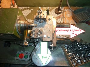

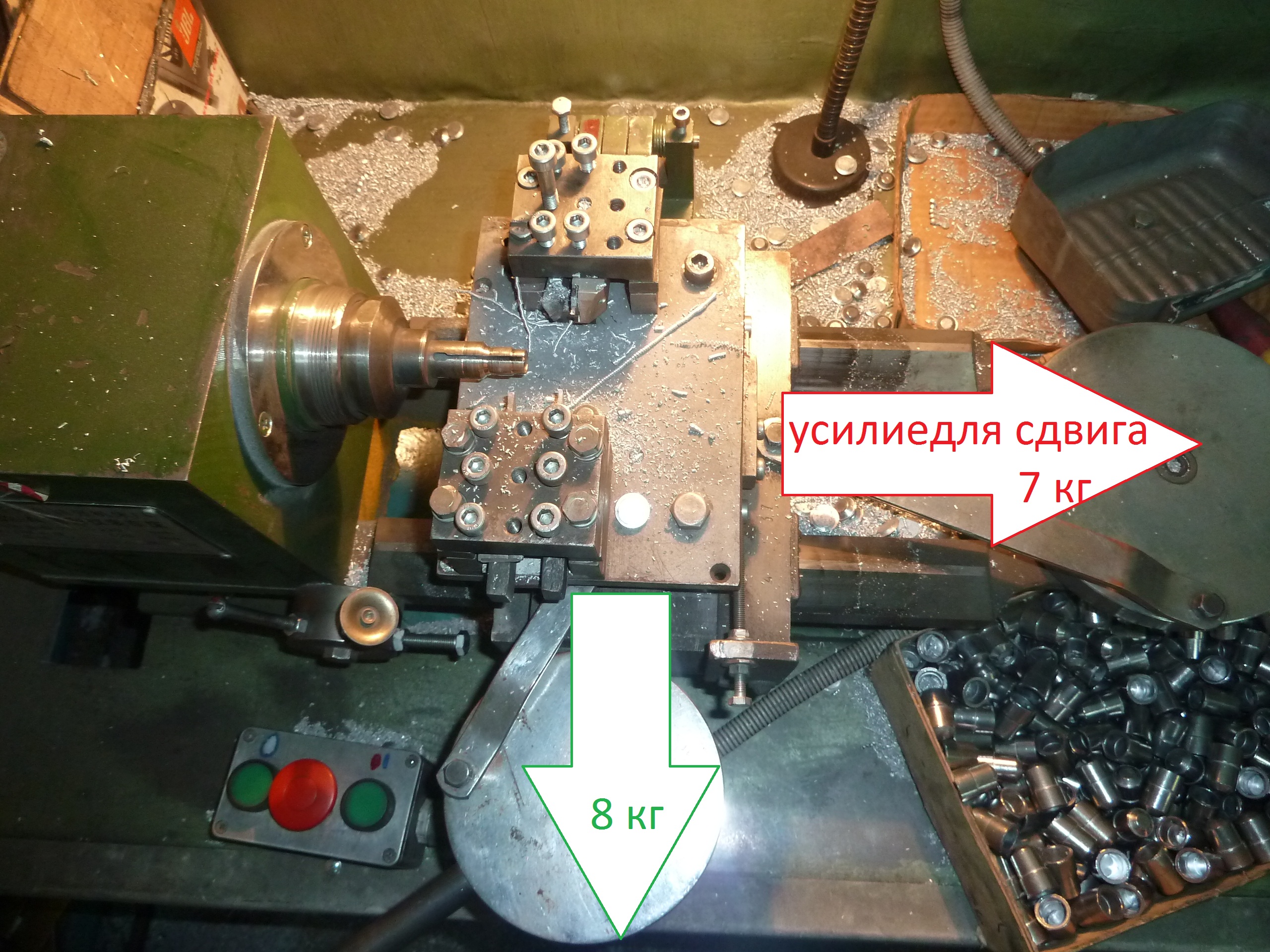

Nick писал(а):
Sib-lit писал(а):получается 200 кг/см - что то очень жутко большая цифра
О, теперь понятнее :)
На винте ШВП с шагом 5мм имеем передачу 20мм*3,1415/5 - около 12 раз, т.е. движок нужен будет около 18кг*см. Это не так уж и много (при условии хорошего движка и драйвера пойдет NEMA23).
Понял что ошибался и мерил усилие на рычагах
отцепил диски и рычаги и померил пружинными весами усилие сдвига суппорта
получилось по оси Х нужно приложить 7 кг, по оси Z 8 кг, но это только для сдвига
думаю для работы эти цифры нужно увеличить в 2 раза
также хочу получить скорость холостого хода не менее 2400 мм/мин (40 мм/сек)
с каким шагом ШВП нужно 5 ,10 мм ?
какой нужен двигатель ?
Прошу совета , и желательно с подробными разьяснениями, т.к. я новичок

Nick писал(а):На винте ШВП с шагом 5мм имеем передачу 20мм*3,1415/5 - около 12 раз, т.е. движок нужен будет около 18кг*см.
почему 20 мм ? почему умножаем на 3,14 ?
я новичок, ШВП в руках не держал , пока только набираюсь опыта
Re: Делаем из небольшого китайского токарного – ЧПУ токарный
Sib-lit писал(а):также хочу получить скорость холостого хода не менее 2400 мм/мин (40 мм/сек)
Скорость приличная, для шаговика на шаге 5мм получается 8 об/с. Это очень близко к практическому максимуму. С другой стороны шаг 10 даст большую обратную связь и меньше момент на удержание ... но наверное лучше бери шаг 10 особенно если у тебя такие небольшие усилия на осях.
Sib-lit писал(а):почему 20 мм ? почему умножаем на 3,14 ?
Ну я посчитал через закон сохранения энергии.
Работа вала двигателя за 1 оборот = Пи*Диаметр*Силу
Работа винта за 1 оборот равно = шаг*Силу
Итого получаем, что отношение сил = Пи*Диаметр/Шаг.
