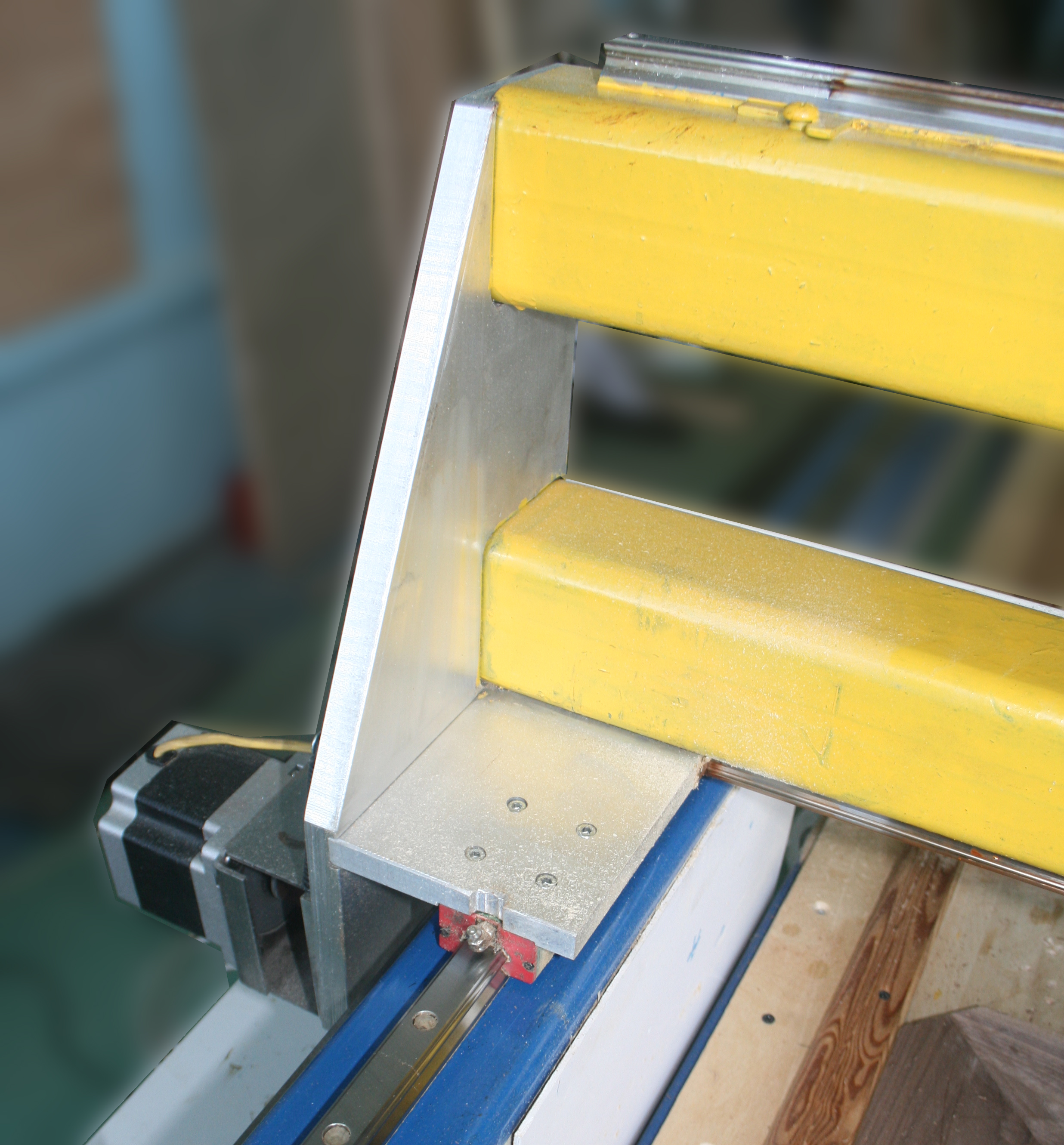

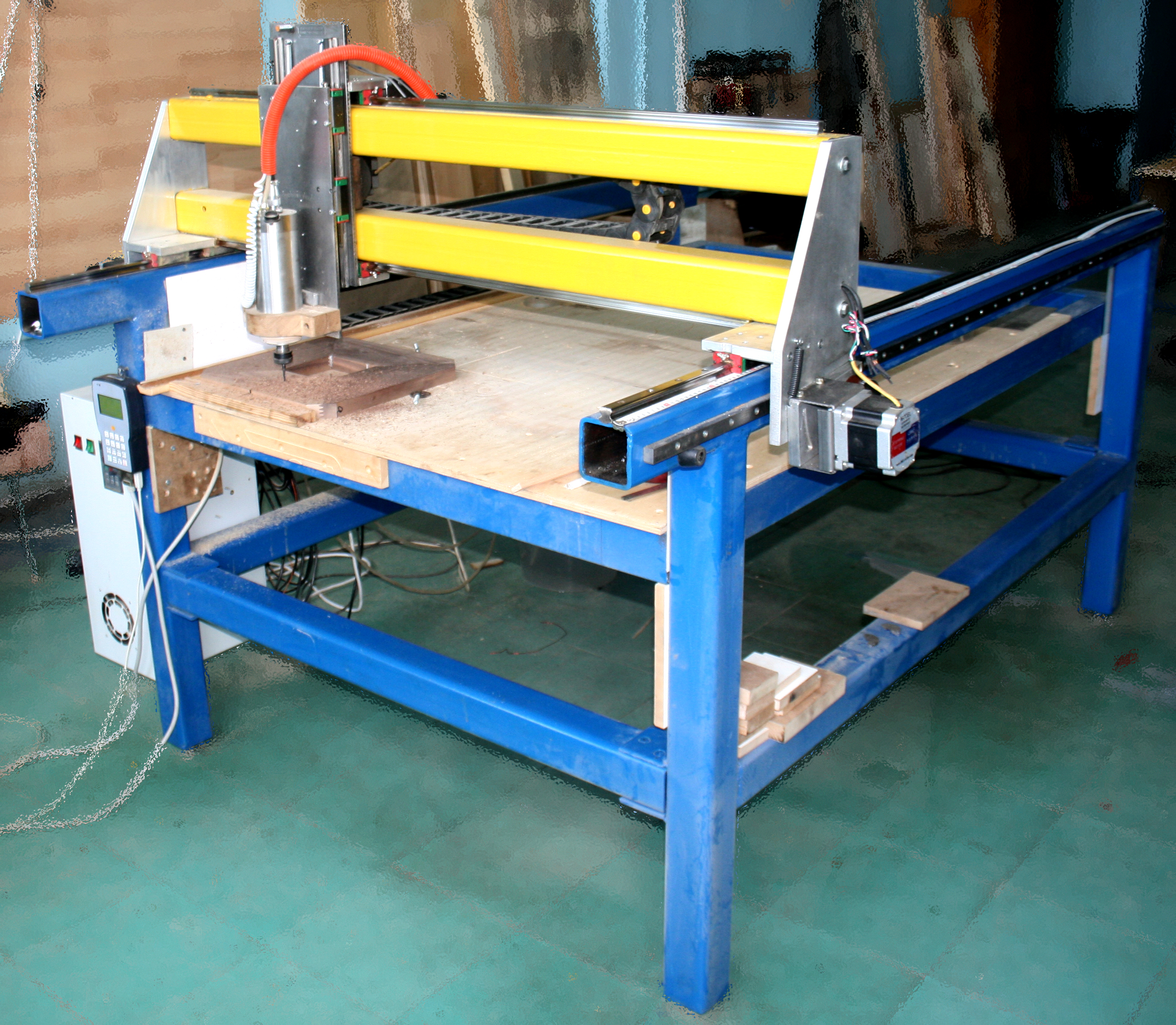

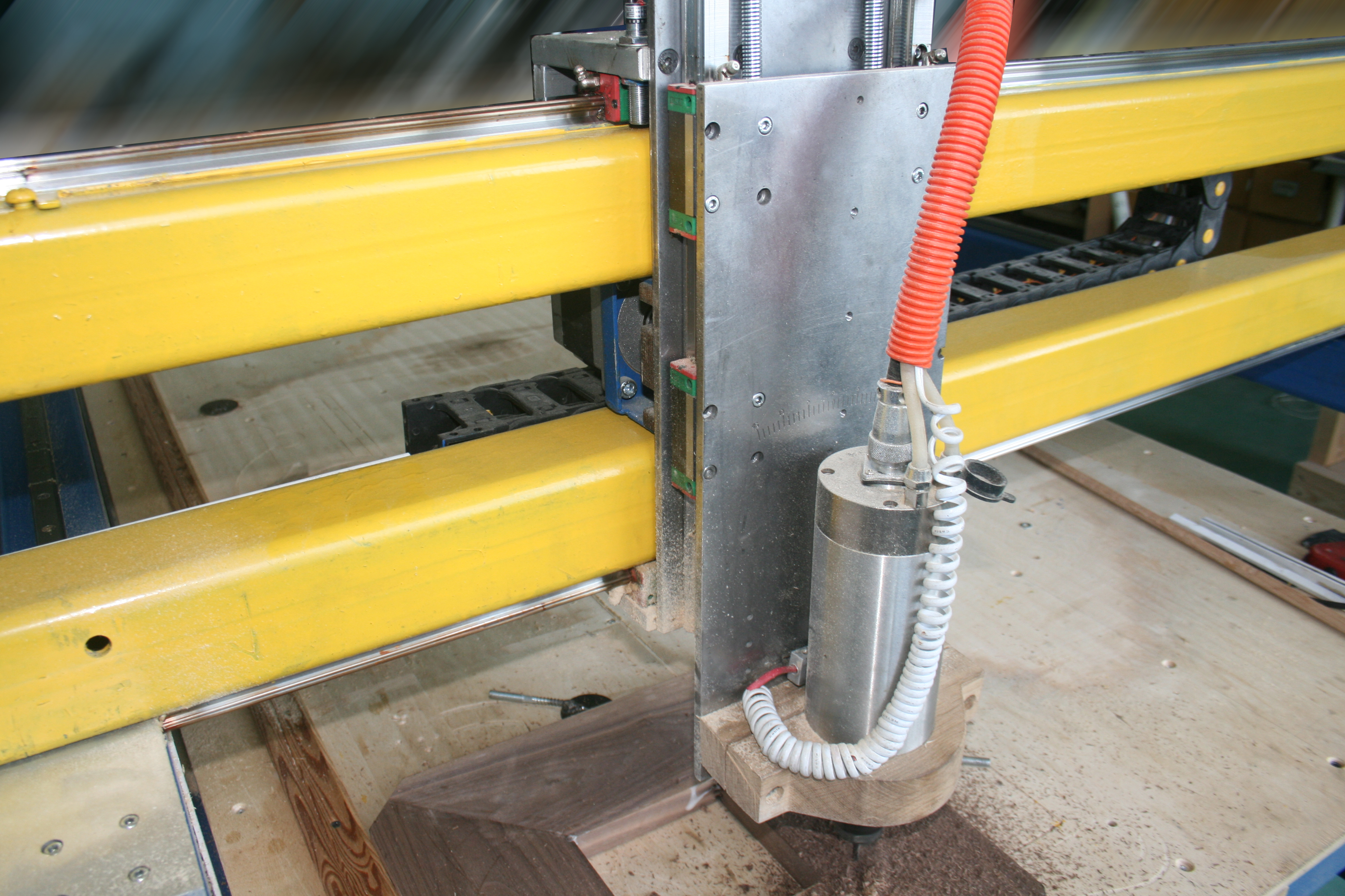

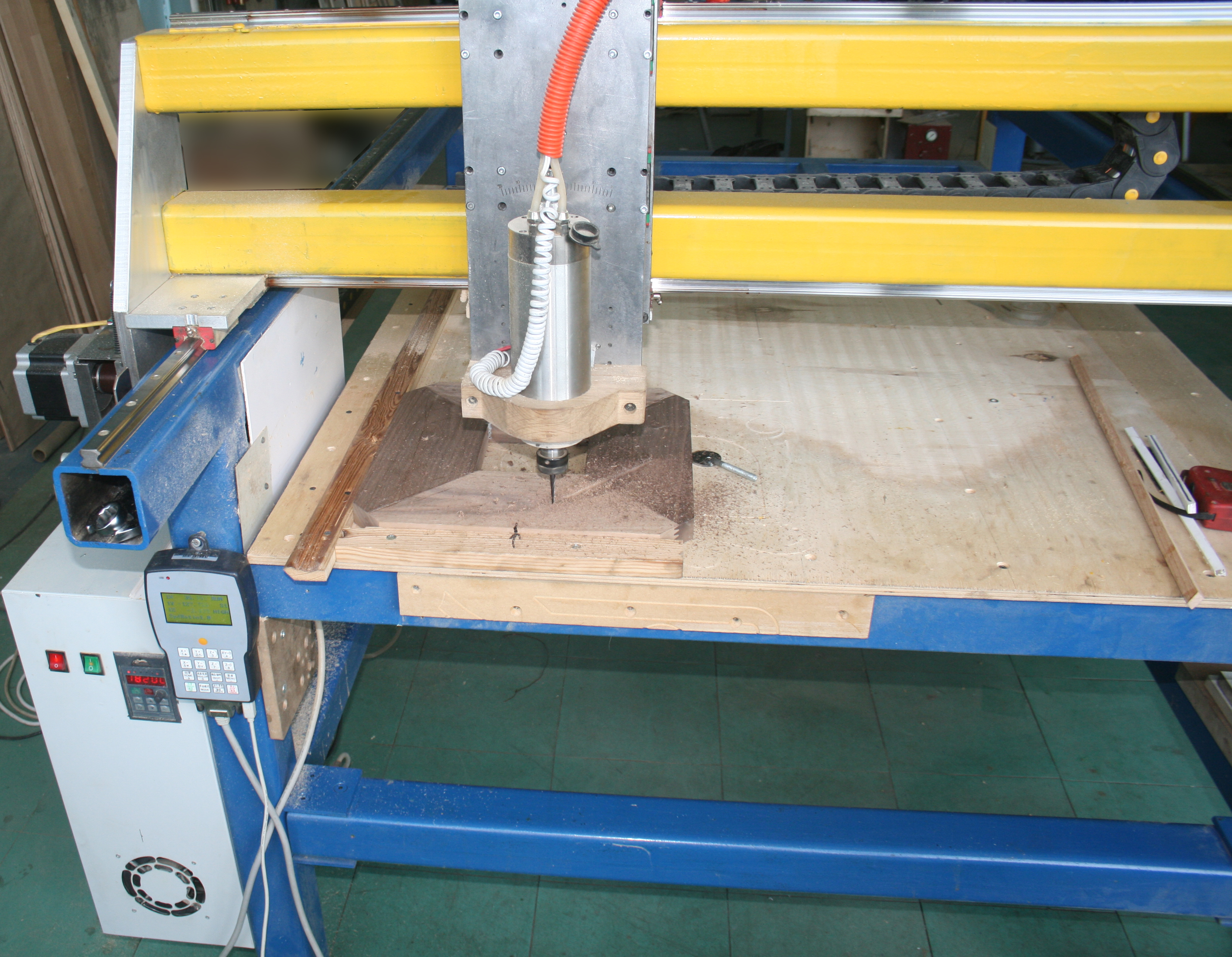

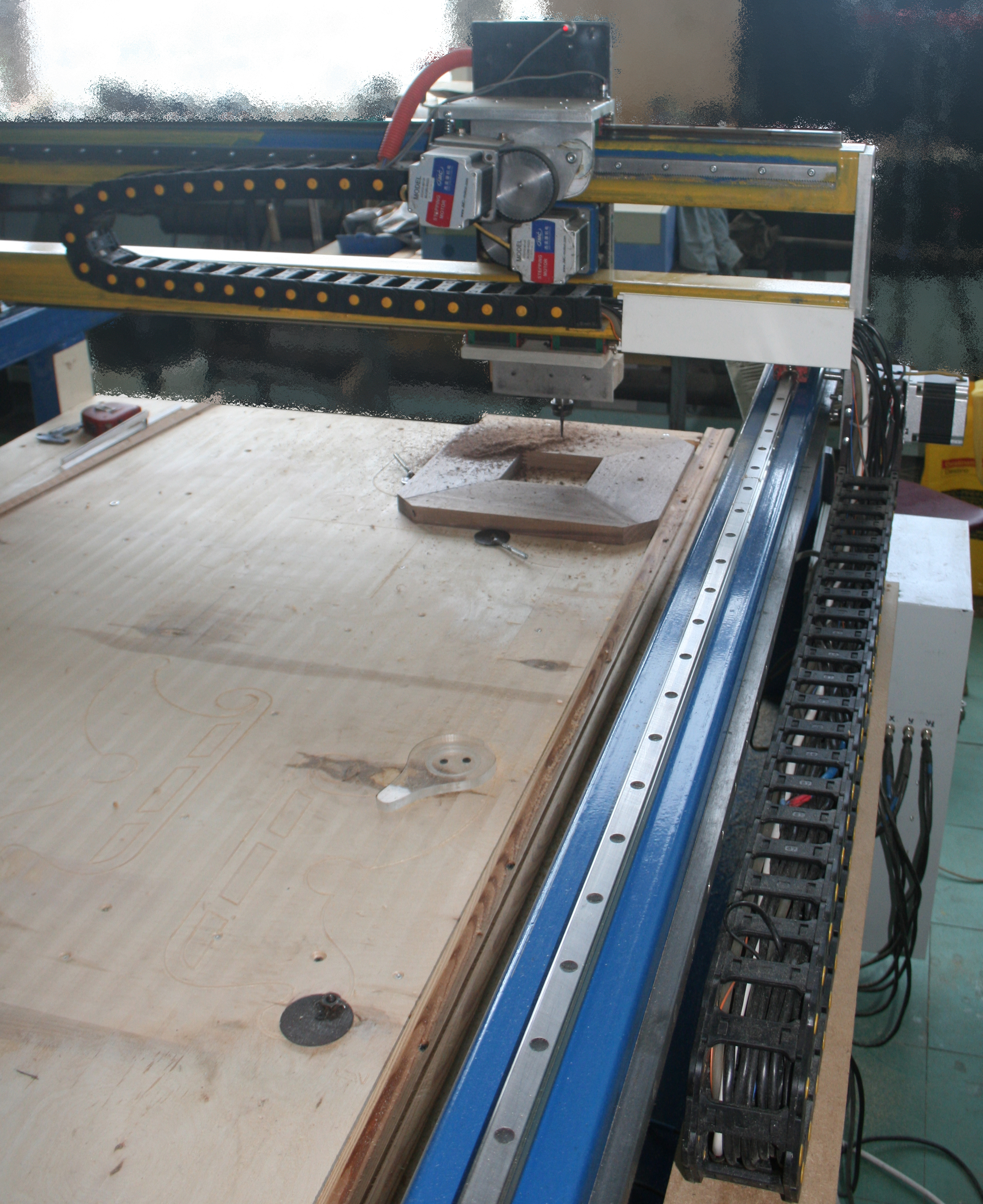

ratibor_rf писал(а):А вот если бы автоматом можно было менять фрезы а не цанги и работать на оборотах 20000 то думаю это был бы прорыв. Ну бюджетный универсальный шпиндель.
я не претендую полностью на цельное производство от варки стали и алюминия до выпуска шпинделей - это вы батенька загнули:)
И электронику я буду использовать поначалу именно китайскую:)
Я не ищу трудных путей - но предполагаю, что они будут. И я к ним готов.
Фишка проекта не в изготовлении с нуля, а в использовании уже готовых идей и внедрении своих. на данный момент у меня пока конструкторские идеи в приоритете. То, что предлагают на рынке - все прекрасно - но не гибко.
Поясню на примере:
Вы покупаете станок - стандартный ход оси зет 130-150мм.
к вам приходит заказчик , которому нужны детали более габаритные - вы остаетесь без заказа. За допонительную плату(порядка 15-25 тыров) вам увеличат клиренс и ход оси зет до 200мм)
у меня например предусмотрено (пока до конца на своем станке не доделал) подьем и спуск стола до 400мм при ходе оси зет в 200мм
Выход шпинделя на 200 мм вперед за рабочую зону плоского стола - что предусматривает обработку изделий с торца (шипы, проушины, долбежные операции и т.п.) Это только часть инженерных решений.
Станок конечно не реализован пока до самого конца - но он уже работает и отбивает себя по полной программе. Стол пока закреплен временно - тупо лежит на деревянных подкладках, шпиндель держит деревянный хомут, хотя два месяца назад половина деталей, редукторные узлы и держатели портала вообще были из мдф, на нем-же и сделал все остальное из алюминия. :)
6d5Ma.jpg (3097 просмотров) <a class='original' href='./download/file.php?id=17792&mode=view' target=_blank>Загрузить оригинал (4.82 МБ)</a>
6CYdv.jpg (3097 просмотров) <a class='original' href='./download/file.php?id=17793&mode=view' target=_blank>Загрузить оригинал (4.42 МБ)</a>
wJ7mh.jpg (3097 просмотров) <a class='original' href='./download/file.php?id=17794&mode=view' target=_blank>Загрузить оригинал (4.78 МБ)</a>
wuErQ.jpg (3097 просмотров) <a class='original' href='./download/file.php?id=17795&mode=view' target=_blank>Загрузить оригинал (3.08 МБ)</a>

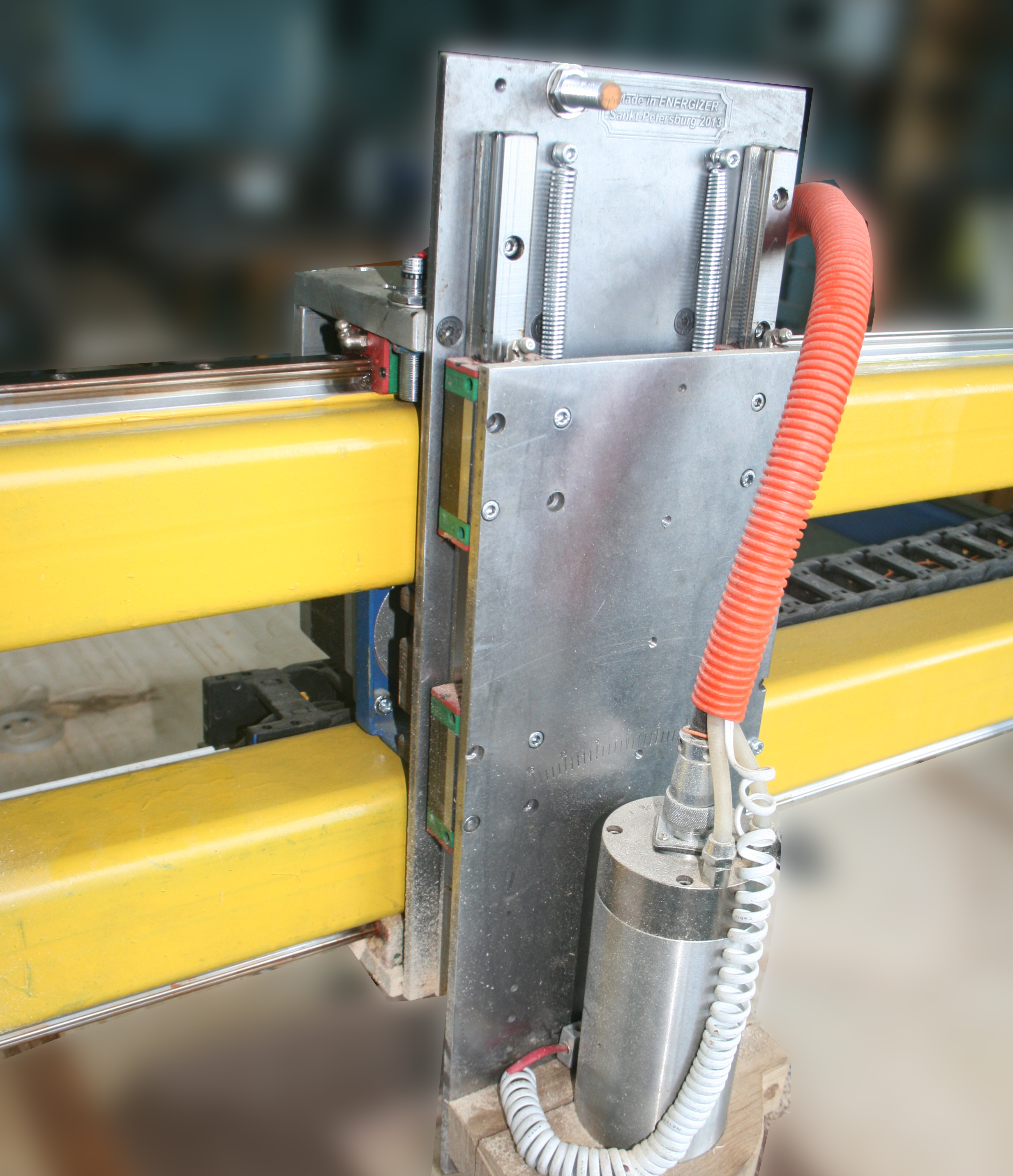

привод на зет рейка? не падает при отключении питания?
Energizer
Сообщения: 32
Зарегистрирован: 18 июл 2013, 23:22
Откуда: Санкт-Петербург (Красное село)
Re: Бюджетные станки Российского производства
Сообщение Energizer »
стоит как вкопанная :) Более того - вес шпинделя для станка практически обнулен (сбалансировано натяжение)
на предыдущей работе на станке стоял пневмокомпенсатор - который естественно полетел через месяц работы, хозяин мне показывал как надо на станке работать, как после работы подкладывать брусочек под шпиндель(хотя там на швп) чтобы он на брусочке стоял ночью. Я плюнул и поставил на него сначала одну пружину(помощнее), потом понял что маловато и добавил вторую. Сейчас там тоже забыли про брусочки :)
Моделирую на заказ, возможно иногда и дороговато - зато качественно! :)
vovafed
Сообщения: 1810
Репутация: 325
Откуда: башкортостан
Сообщение vovafed »
а люфт на рейке зет как то выбирается ?
Energizer
Сообщения: 32
А почему он там должен быть по вашему? Люфта по зет у меня нет. везде пружинное натяжение(пружины с тормозных колодок автомобильных)
vovafed
Сообщения: 1810
Репутация: 325
Сообщение vovafed »
просто если шпиндель уравновешен и в рейке шестерни появится люфт например при износе
этот люфт сильно повлияет на качество обработки
скорее всего полосы оставлять будет
вот и спрашиваю есть ли возможность выборки этого люфта
