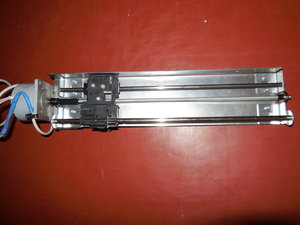

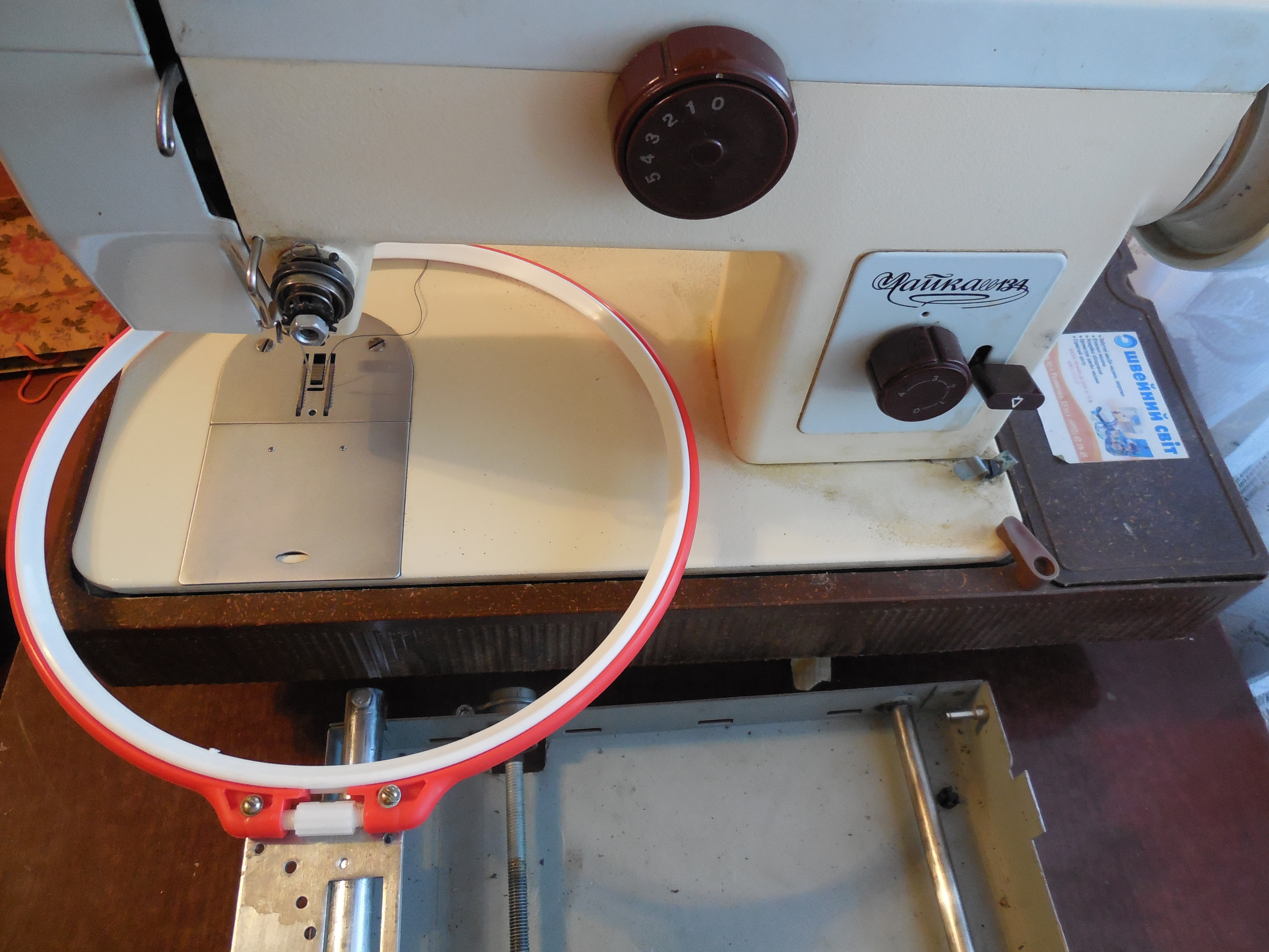

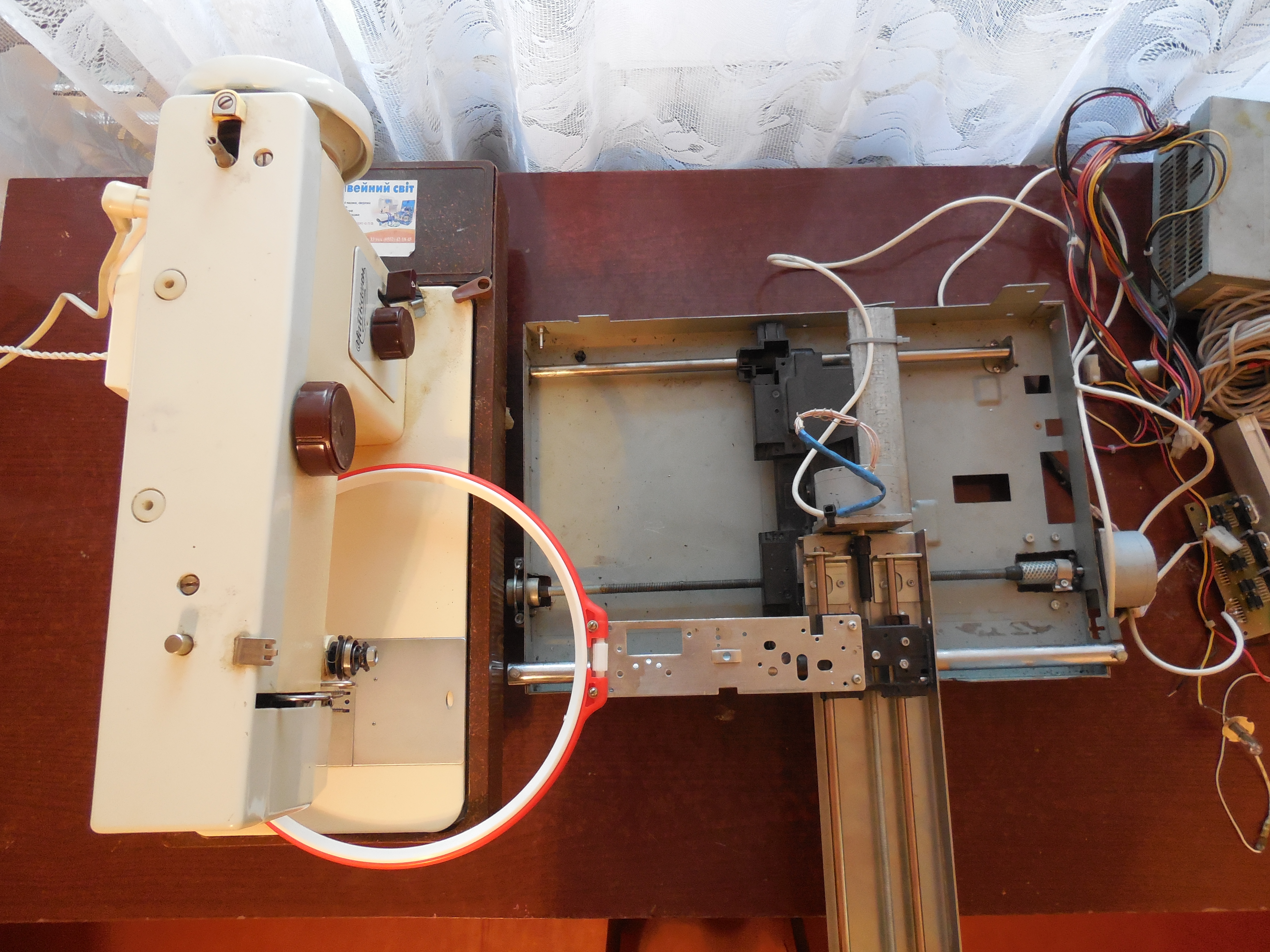

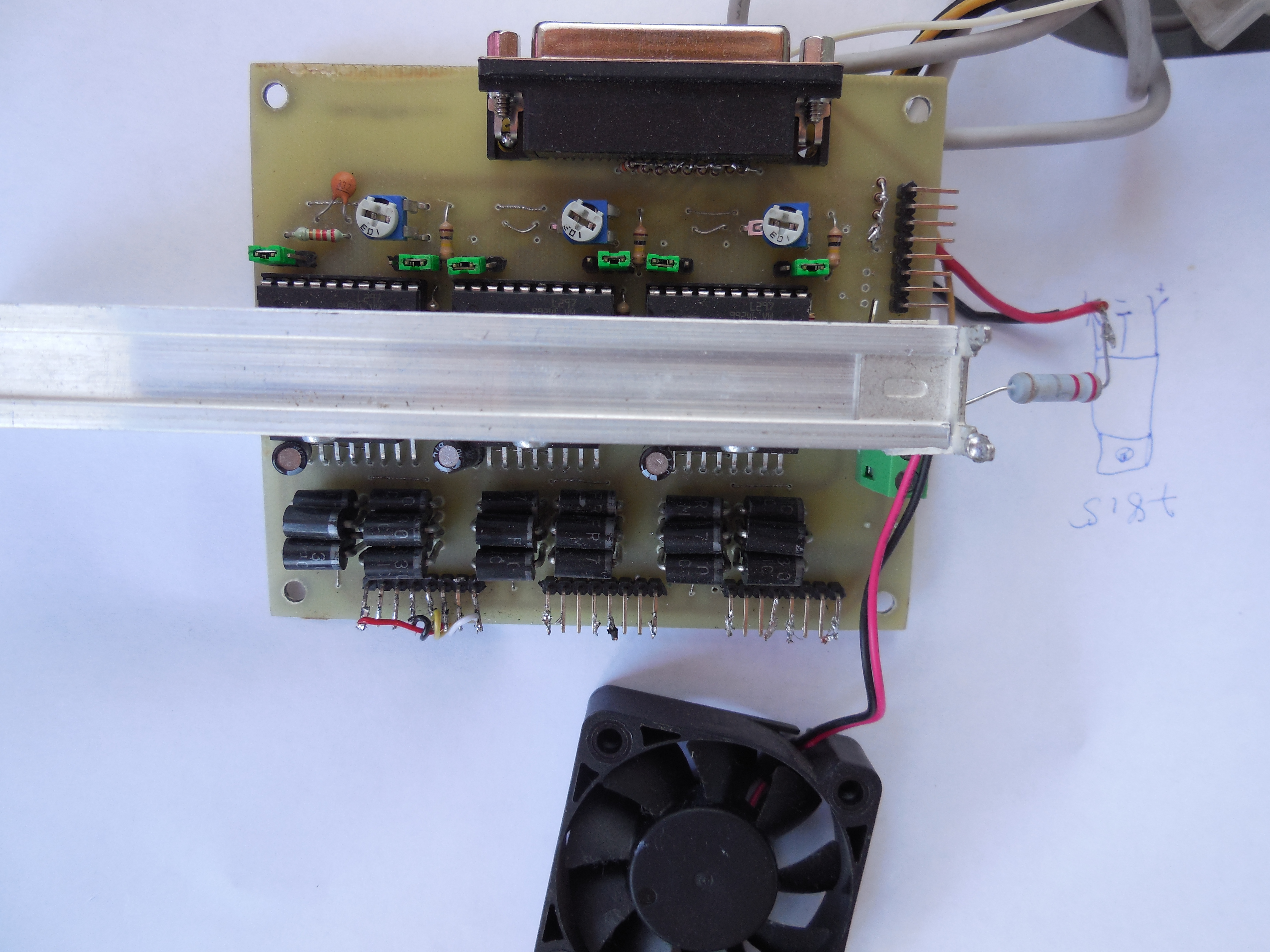

немного фото.
Ось Y (4015 просмотров) <a class='original' href='./download/file.php?id=16407&mode=view' target=_blank>Загрузить оригинал (7.12 МБ)</a>
Ось Y
Контроллер L297+L298 (4015 просмотров) <a class='original' href='./download/file.php?id=16408&mode=view' target=_blank>Загрузить оригинал (6.9 МБ)</a>
Все в сборе (4015 просмотров) <a class='original' href='./download/file.php?id=16409&mode=view' target=_blank>Загрузить оригинал (7.44 МБ)</a>
Все в сборе
Все в сборе (4015 просмотров) <a class='original' href='./download/file.php?id=16410&mode=view' target=_blank>Загрузить оригинал (7.33 МБ)</a>
Все в сборе
Re: Швейно-вышивальная машина, экспериментальный образец
veteranton писал(а):так что надо посмотреть какой формат на выходе.
Надо чтобы из программы можно было достать координаты стежков в любом формате, потом переформатировать в Gкод можно простым скриптом. Главное координаты стежков.
Если будешь пробывать эти программы, то просто скинь варианты в которые она может сохранить, а мы посмотрим, как проще все это оттуда достать.
veteranton писал(а):но для начала нужно собрать механику а с приводом я так и не определился(
В каком смысле не определился? У тебя же уже почти все готово :).
осталось только вместе собрать...

Все подключил, пины на контроллер назначил, закинул экпериментальную картинку в G кодах в mach2 все работает оси двигаються, назначил датчик положения иглы на 12 пин Input#1, поставил галочку как на скрине, но останова выполнения програмы по сигналу с этого датчика нет( помогите... :cry:
