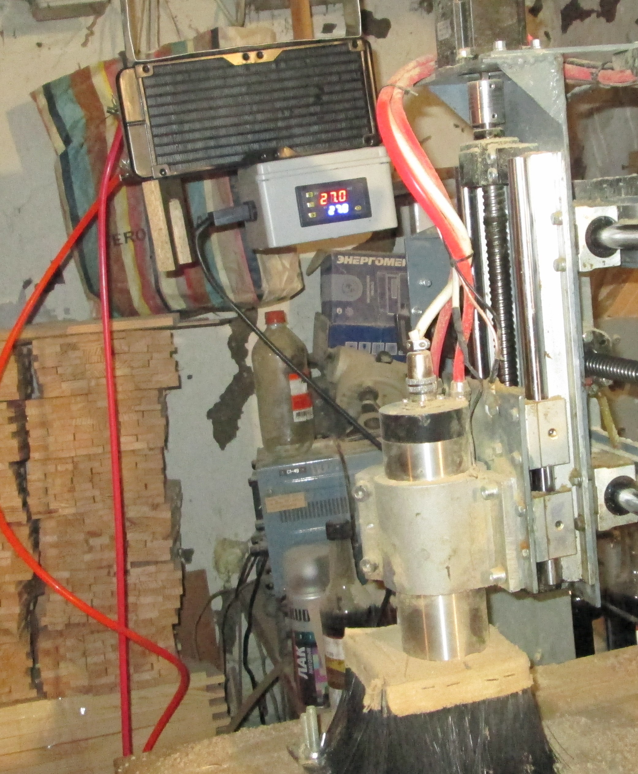

Наконец собрал всё в одну кучу и испытал в деле. Для управления вентиляторами радиатора использовал термореле, см. фото. Температуры включения и выключения, а так же гистерезис регулируются. Это уменьшает время, которое вентиляторы гонят опилки в рёбра радиатора, что, считаю, достаточно критично. Сейчас установил 27 градусов на радиаторе, вентиляторы работают примерно половину времени когда температурный режим стабилизировался. На шпинделе в это время 30. На термодатчике шпинделя стоит такое же реле, заведенное на reset при перегреве.

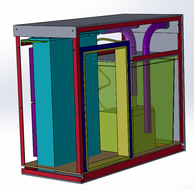

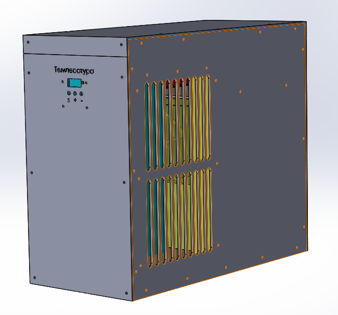

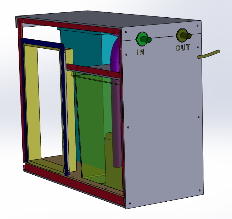

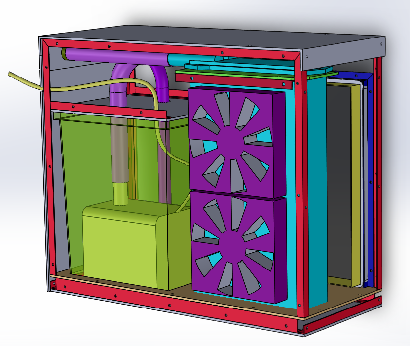

Доброго времени суток. Вот делал себе систему охлаждения 3 года назад. С тех пор работает ежедневно .
СВО2.PNG (3197 просмотров) <a class='original' href='./download/file.php?id=206880&mode=view' target=_blank>Загрузить оригинал (197.96 КБ)</a>
СВО3.PNG (3197 просмотров) <a class='original' href='./download/file.php?id=206881&mode=view' target=_blank>Загрузить оригинал (156.19 КБ)</a>
СВО4.PNG (3197 просмотров) <a class='original' href='./download/file.php?id=206882&mode=view' target=_blank>Загрузить оригинал (117.83 КБ)</a>
Снимок.PNG (3197 просмотров) <a class='original' href='./download/file.php?id=206883&mode=view' target=_blank>Загрузить оригинал (67.82 КБ)</a>
Радиатор от печки ВАЗА. Фильтр воздушниый перед кулерами -салонный от ваз 2112. Помпа шла вместе с шпинделем. В системе залит антифриз. Корпус из алюкомпозита. Проект в солидворкс. Если интересно - выложу сюда.

а воздух теплый девать куда? это только если на открытом воздухе и не в летнюю жару
AlexVrrr
Сообщения: 10
Зарегистрирован: 05 мар 2020, 09:19
Настоящее имя: Александр Пронин
Re: СВО без чиллера.
Сообщение AlexVrrr »
Ну он же насквозь продувается . Температура стабильно держится 24-26. Летом в самую жару 28-29-.
