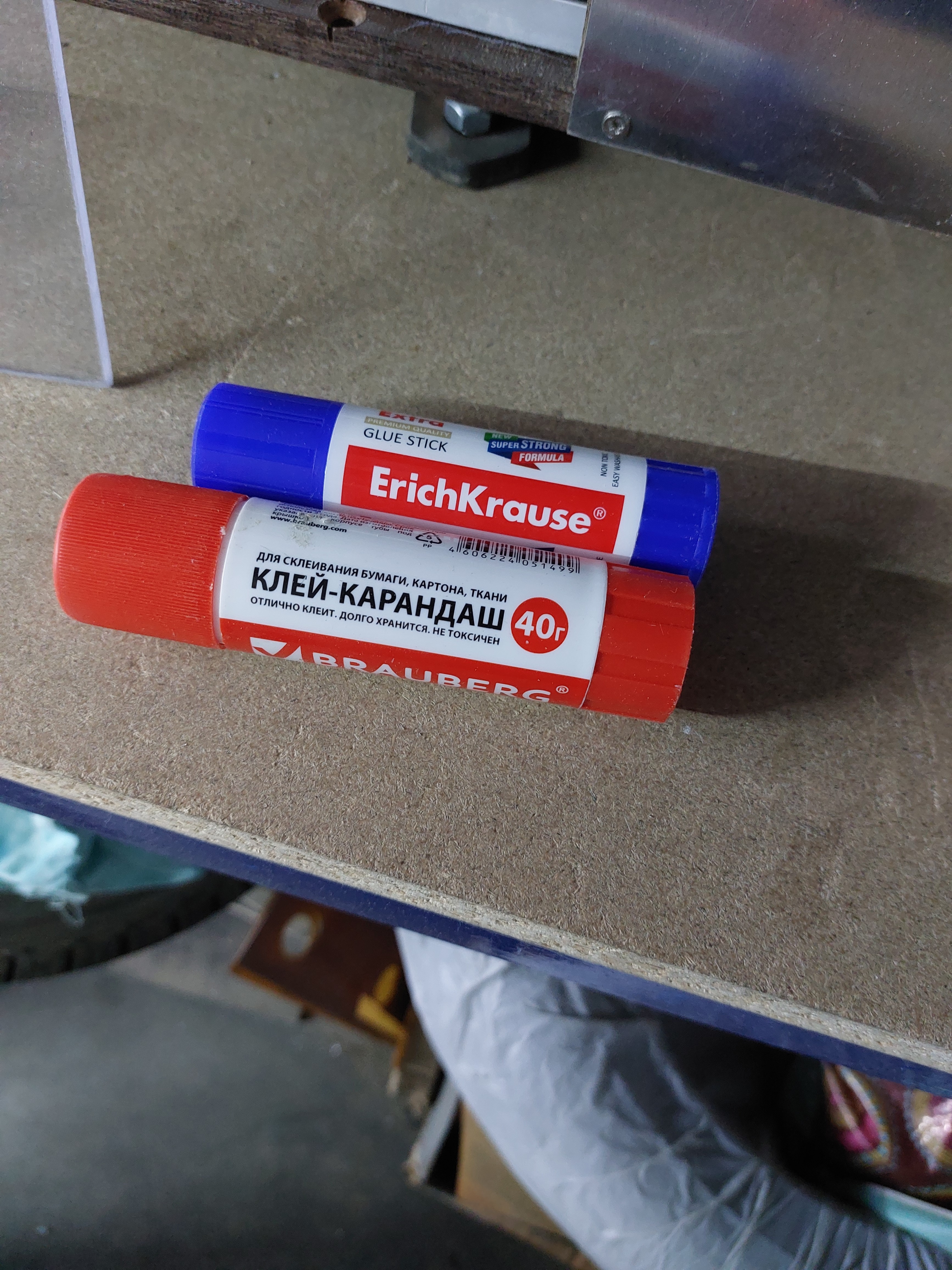

Клей -карандаш ,можно эрих краузе если каляка не нравится .

а просто ПВА (бак на 3 литра) не пройдет?
еще вопрос как наносить чем размазывать?
до полного высыхания?

Чё то на тролинг смахивает.Клей -карандаш ,он как помада у женщин ,крутишь -выдвигается из тубы ,они же губы не мажут из 3х литровой банки валиком и шпателем :hehehe: Выдвинул ,намазал стекло в месте печати ,можно на горячий стол ,держит крепко ,после остывания само отскакивает . Размывается мокрой губкой на холодном и удаляется лишнее или всё лезвием от ножа для бумаги .

Лучше этот клей на стекле чем каляка маляка
