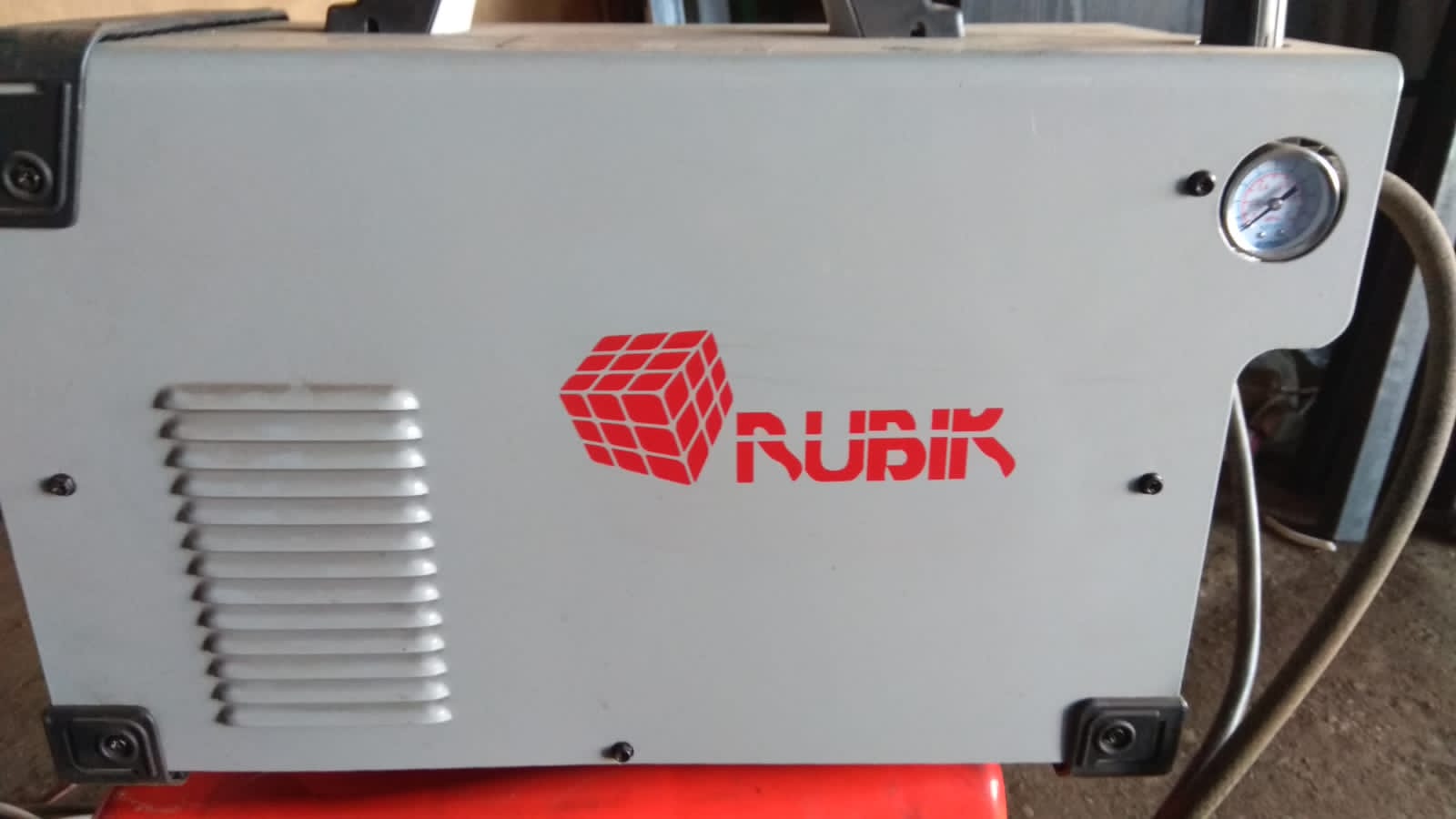

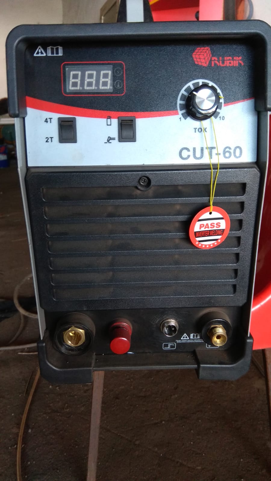

aftaev писал(а): ↑21 мар 2022, 19:52 Поджиг высокочастотный или пневмоподжиг?
Поджиг высокочастотный...
Плазма такая:
IMG-20220323-WA0018.jpg (1398 просмотров) <a class='original' href='./download/file.php?id=202381&mode=view' target=_blank>Загрузить оригинал (52.82 КБ)</a>
IMG-20220323-WA0019.jpg (1398 просмотров) <a class='original' href='./download/file.php?id=202382&mode=view' target=_blank>Загрузить оригинал (143.27 КБ)</a>

Re: mach3 концевики для плазмы.
Тима писал(а): ↑ Поджиг высокочастотный...
прикрути ее на станок, пусть станок ездит, и в это время вручную несколько раз включай плазму.
Сообщение Тима »
Мы вырезали на станке из листа несколько прямоугольников. Правда до подключения тнс. Вроде без проблем работало.
