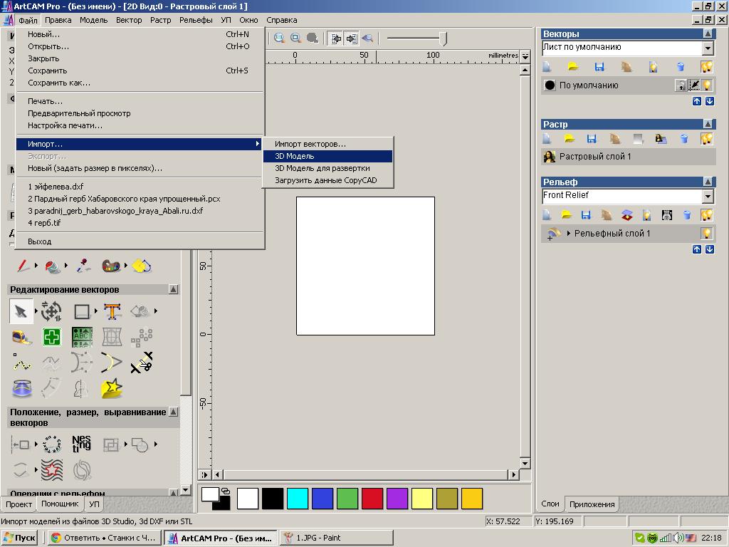

michael-yurov писал(а):С 3d моделями, как таковыми арткам работать не умеет.

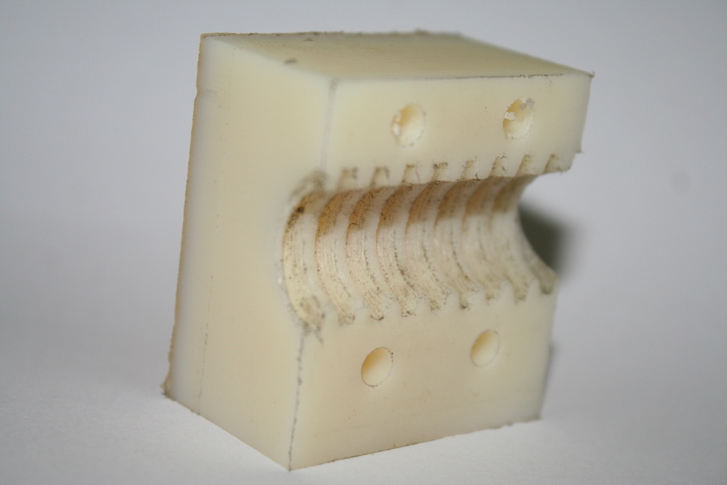

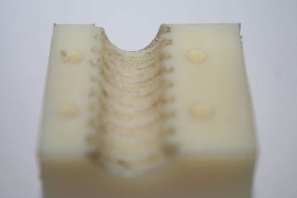

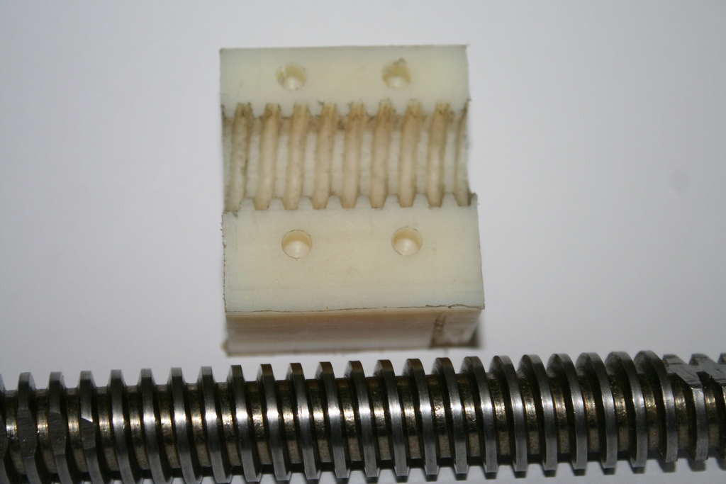

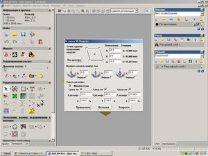

Согласен, но если не очень сложные модели, то вот как то так.

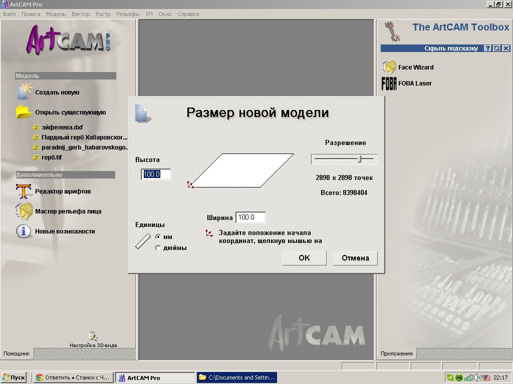

Модель в Kompase 3D экспорт ".stl",импорт в арткам, потом в работу станка. Далее забираем готовое изделие.
создаем новый документ (3126 просмотров) <a class='original' href='./download/file.php?id=23671&mode=view' target=_blank>Загрузить оригинал (89.19 КБ)</a>

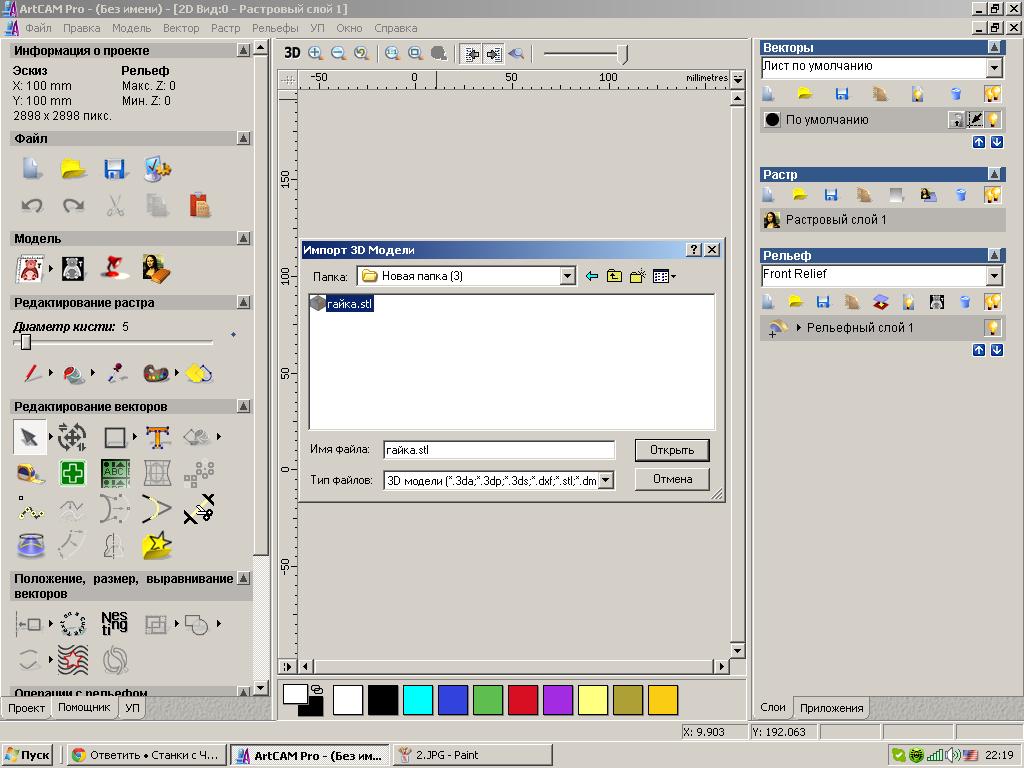

импорт 3д модели (3126 просмотров) <a class='original' href='./download/file.php?id=23672&mode=view' target=_blank>Загрузить оригинал (108.56 КБ)</a>
импорт 3д модели

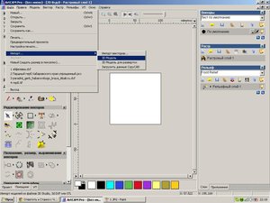

выбираем файл (3126 просмотров) <a class='original' href='./download/file.php?id=23673&mode=view' target=_blank>Загрузить оригинал (113.35 КБ)</a>
выбираем файл

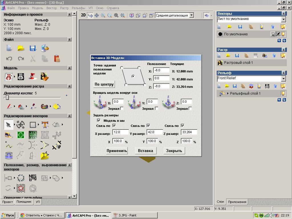

корректируем положение модели (3126 просмотров) <a class='original' href='./download/file.php?id=23674&mode=view' target=_blank>Загрузить оригинал (119.18 КБ)</a>

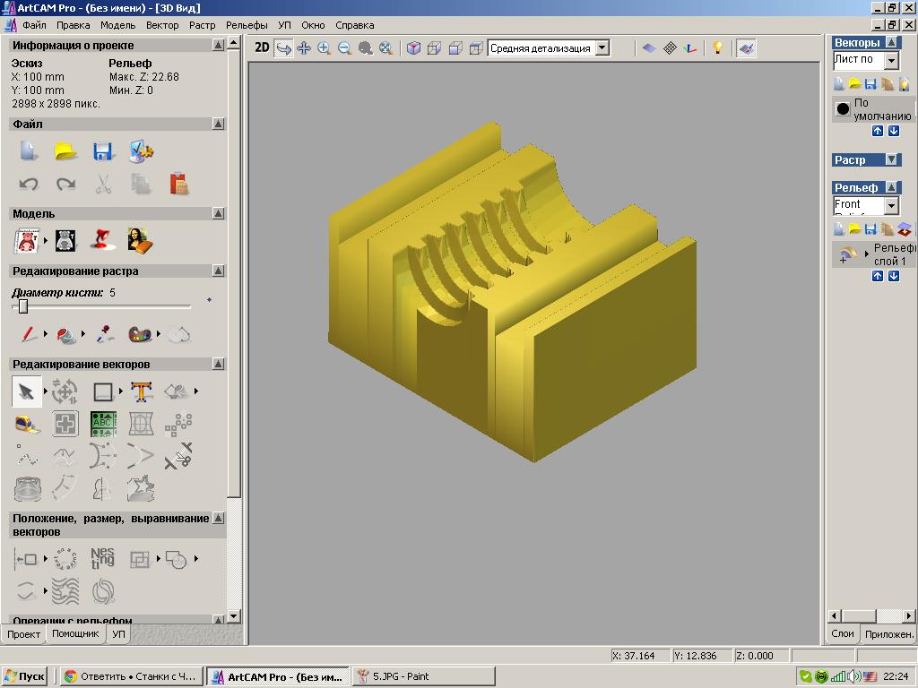

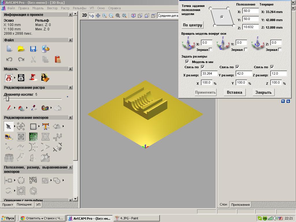

5.JPG (3126 просмотров) <a class='original' href='./download/file.php?id=23675&mode=view' target=_blank>Загрузить оригинал (100.41 КБ)</a>
модель (3126 просмотров) <a class='original' href='./download/file.php?id=23676&mode=view' target=_blank>Загрузить оригинал (89.64 КБ)</a>
модель

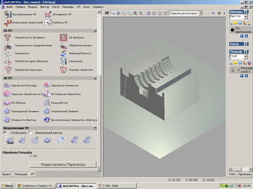

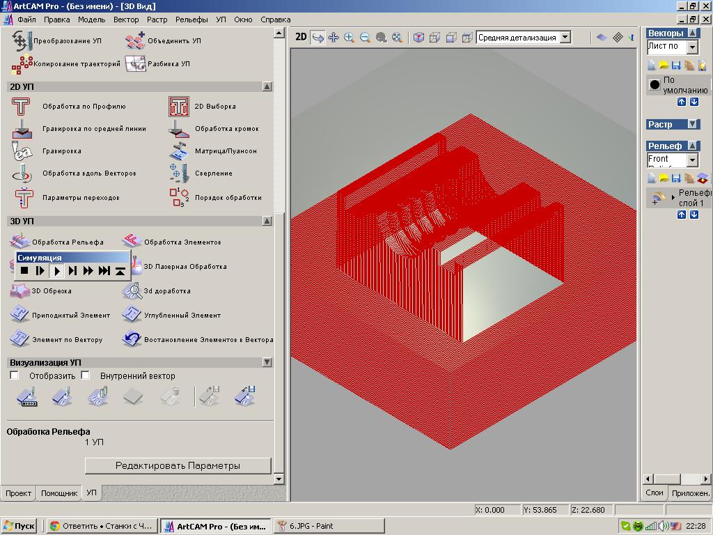

траектория инструмента визуализация (3126 просмотров) <a class='original' href='./download/file.php?id=23677&mode=view' target=_blank>Загрузить оригинал (154.26 КБ)</a>
после просчета УП (3126 просмотров) <a class='original' href='./download/file.php?id=23678&mode=view' target=_blank>Загрузить оригинал (100.07 КБ)</a>
после просчета УП

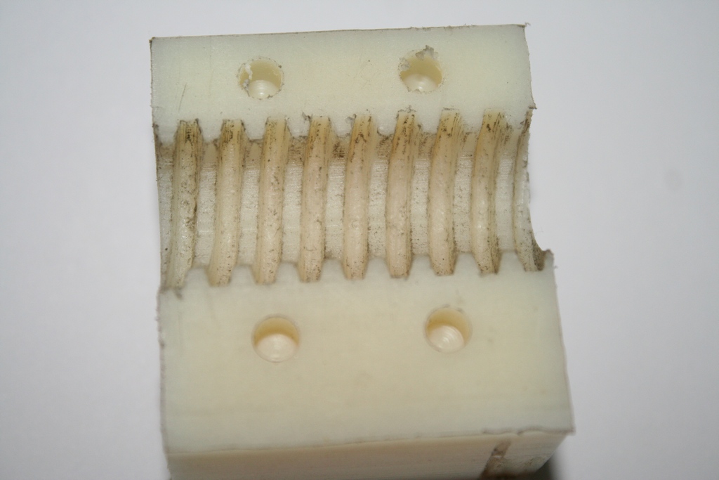

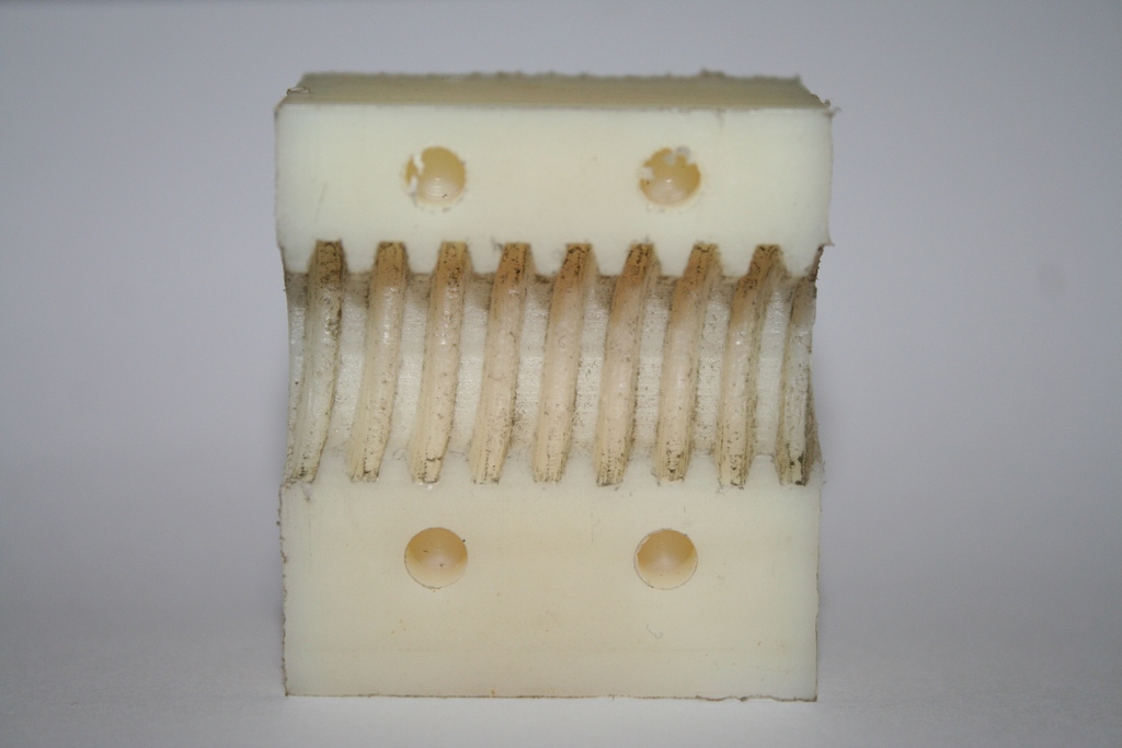

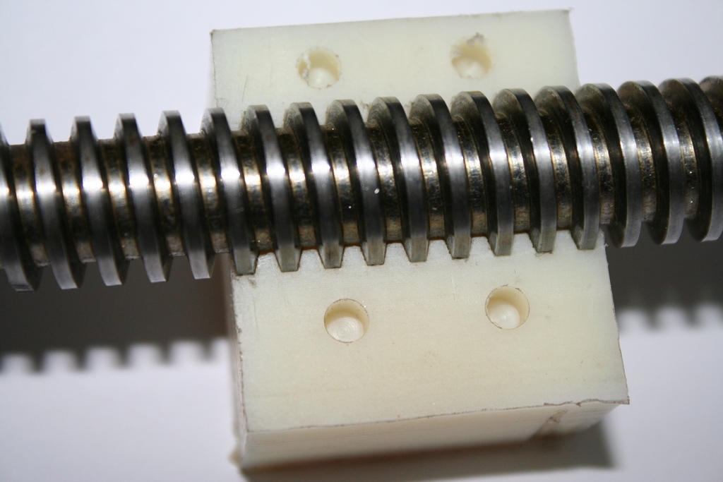

готовый результат (3126 просмотров) <a class='original' href='./download/file.php?id=23679&mode=view' target=_blank>Загрузить оригинал (180.18 КБ)</a>
готовый результат
IMG_0819.JPG (3126 просмотров) <a class='original' href='./download/file.php?id=23680&mode=view' target=_blank>Загрузить оригинал (220.2 КБ)</a>
IMG_0821.JPG (3126 просмотров) <a class='original' href='./download/file.php?id=23681&mode=view' target=_blank>Загрузить оригинал (179.1 КБ)</a>

Спасибо большое, теперь нашел этот пункт, а я экспорт искал в - Рельефы/Импорт 3D модели. По всем инструкциям этот пункт там находится, а оказывается он переехал на новое место.
Думал что все дело в версии ArtCAM, перебрал уже их штук 5 разных.
Re: Нужна помощь по Арткаму...
Pavel-84 писал(а):Спасибо большое, теперь нашел этот пункт, а я экспорт искал в - Рельефы/Импорт 3D модели. По всем инструкциям этот пункт там находится, а оказывается он переехал на новое место.
Так начиная с 2008 версии именно в импорте рельефа.
А 9-й и Pro - совсем древние.
И не забывайте задать максимальную точность отрисовки модели перед экспортом в компасе, иначе STL будет грубо "рубленным".
