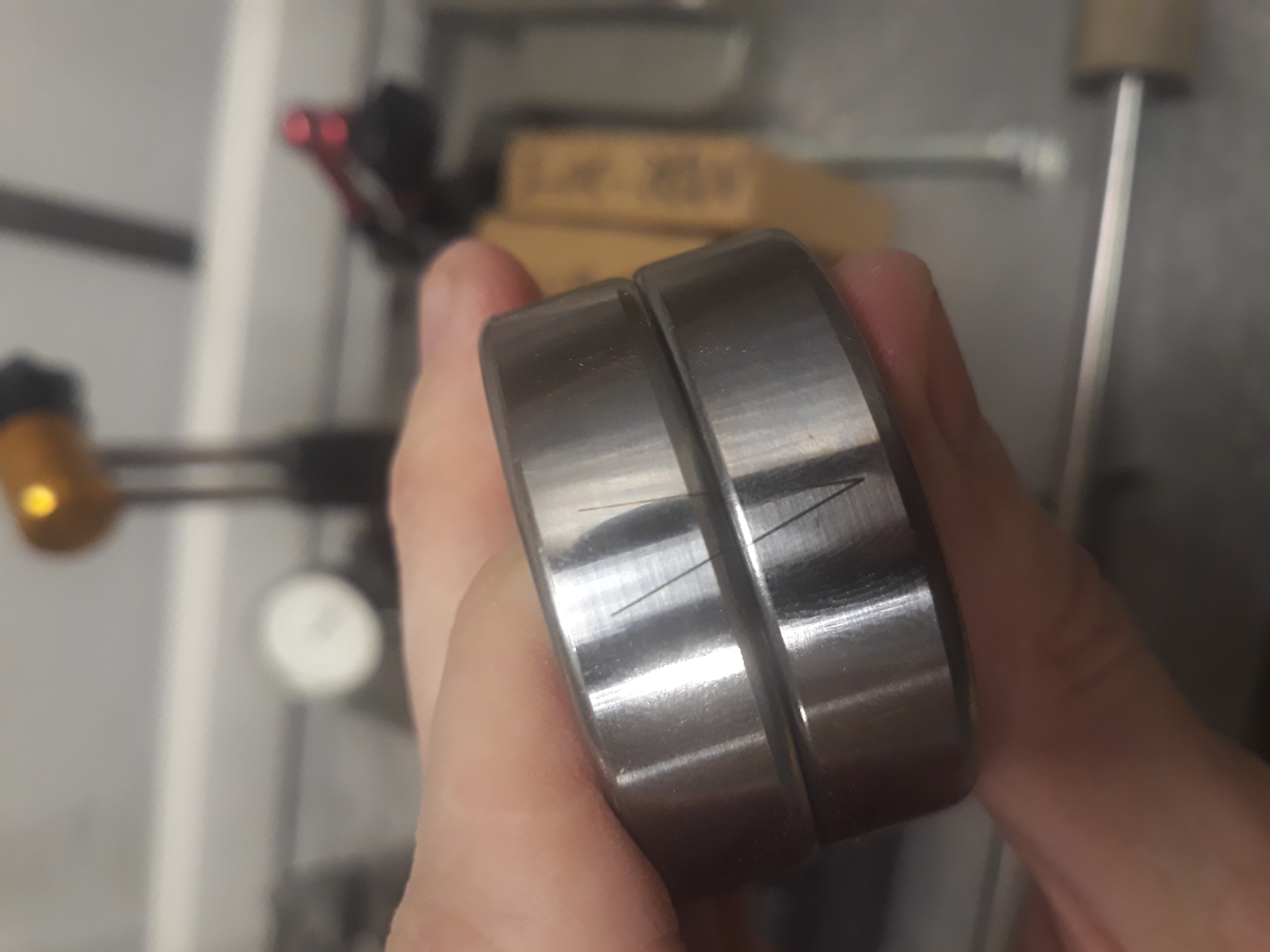

Если нормальная сдуплексированная пара, то ниче там не надо. Они уже подшлифованы в размер, и даже с разным заводским преднатягом бывают.
2022-01-08 18-03-16 UT8bgWxXoRcXXagOFbXC.webp - paint.net версия 4.2.16.jpg (5623 просмотра) <a class='original' href='./download/file.php?id=201049&mode=view' target=_blank>Загрузить оригинал (153.99 КБ)</a>

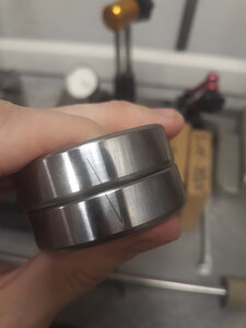

В видео они там не пару ставят, а рандом какой-то треугольниками друг к другу в направлении. то есть это два раздельных подшипника радиально-упорных, а не подогнанная пара заводская. По тому их и регулировать нужно. В паре их совместить надо для получения одной стрелки цельной. это будут сразу и точки наименьших биений и направление правильное. На отечественных там были маркировки стрелки друг к другу и номер пары.
20210420_211951.jpg (5615 просмотров) <a class='original' href='./download/file.php?id=201050&mode=view' target=_blank>Загрузить оригинал (3.02 МБ)</a>

Так, вести с полей, при внимательном осмотре подшипников (самое время спустя несколько дней после покупки :D ) заметил что маркировка V грубовато перемаркирована на одном подшипнике в каждой паре. Видно, что старая затерта и части старой маркировки на фасках. Так же в в двух парах изначально были перепутаны подшипники, по крайней мере сужу по совпадению метки V ( хотя возможно были взяты из кучи и перешлифованы?).
Короче результат такой, как подшипники не верти (условно Х по меткам или О если перевернуть оба подшипника) разницы нет. Помогло только кольцо посередине между внешними обоймами, тогда и прижимная гайки легко закручивается и стягивает внутренние обоймы от руки. С кольцом между крышкой и обоймой результата тоже нет. Х или О с кольцом тоже без разницы. Проверил все варианты на двух комплектах. Спасибо всем за помощь. Только теперь помогите пожалуйста интерпретировать результат :D Во первых ничего ли я не упустил? Правильно ли я понял, что это просто 6 штук радиально упорных подшипников и никакими дуплексами там не пахнет? Померил на скорую руку осевой люфт получилось полторы две сотки, правда крутиться стал тяжелее, не знаю какое усилие должно быть,, вроде крутится легко но не так легко как если не затягивать совсем. Можно ли ещё сотку другую выиграть нормальным дуплексом или облегчить вращение с таким же люфтом? И реально ли их найти не за космические деньги?
