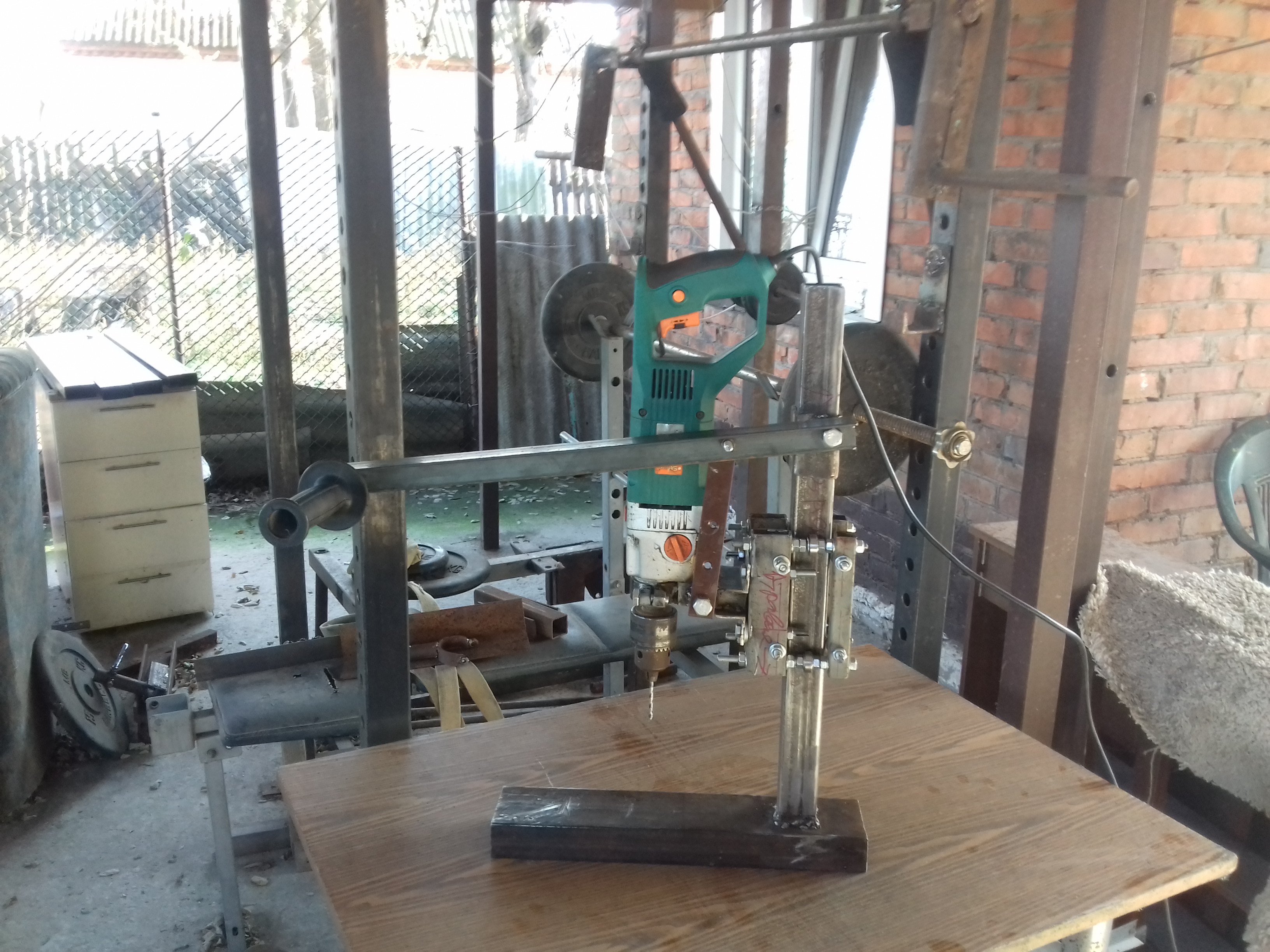

Кейси писал(а): ↑ Стойка вообще шедевр. Много видел самоделок, это лучшая, попробую повторить.
Еще в процессе, но сегодня уже сверлил.

ну как по мне тонковата вертикальная труба, да и расположение подшипиков не очень. впрочем вопрос в потребностях от сверлилки.

andrey_t писал(а): ↑ ну как по мне тонковата вертикальная труба, да и расположение подшипиков не очень.
А, что ни так с подшипниками? Всего 12 штук, по 4 со стороны дрели и обратной и по 2 с боков. После настройки все подшипники прилегают и вращаются, люфтов нет. Тестовое сверление профильной трубы 40х40 мм, отклонений не показало, сверло вышло точно в перекрестии с другой стороны.
Труба, да, тонкая, 40х40 мм, но не думаю, что большее сечение даст заметную прибавку точности, да и заменить трубу дело 30 минут: отрезал, приварил, поставил 4 более длинные шпильки, всего-то делов.

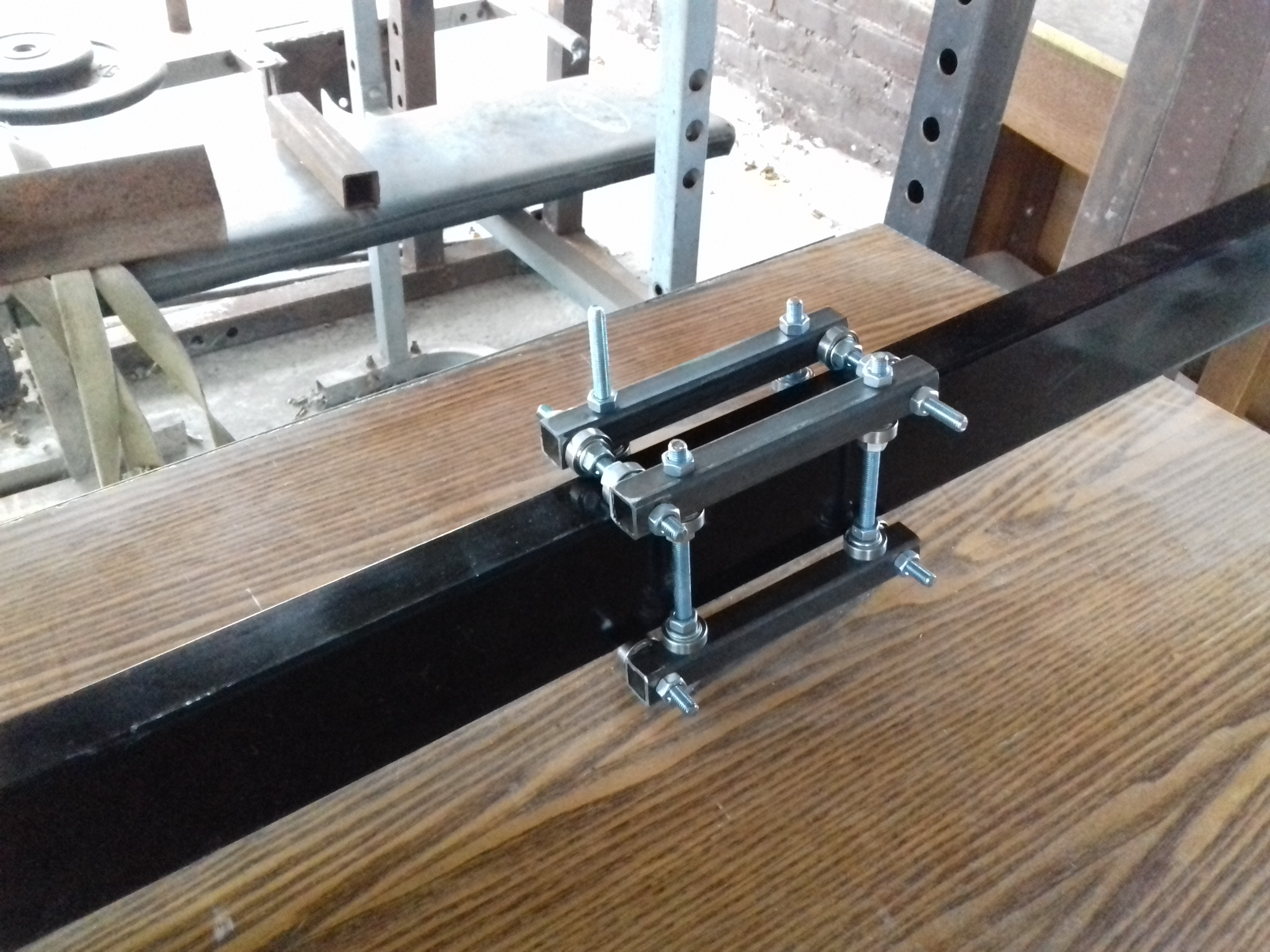

Собрал первую каретку, пока на 16 подшипниках. Теперь думаю, что не нужно было красить места движения подшипников.
Андрей, насколько сильно нужно прижимать подшипники к профилю? Чтобы только-только крутились или сильней?

я тоже стойку покрасил всю :) зато потом на чпу это не повторял
краску надо или сошкурить или подшипники сами ее снимут, только потом надо будет подшипники почистить и подтянуть.
чем туже зажать тем меньше люфта. поджимаеш пока в самом широком месте не клинит, немного отпустить и все.
при этом место клина для разных осей подшипников разные.
ну и смотря что за дрель будет(каков люфт в патроне) и величина вылета от оси стойки.
тут самое удобное что натяжение всегда поменять можно :)
ну 16 многовато будет, 4 буду мешать только.

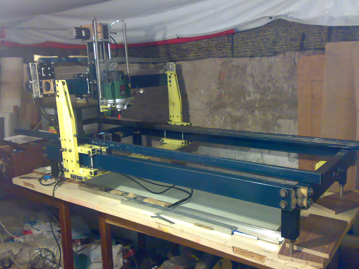

Спасибо Андрей. Это я уже для чпу каретки начал делать. Раму собирать буду по такой схеме (master_70)

не не, зачем такая схема?
с одним винтом по У?
чтоб при заедании каретки с одной стороны все колом встало?
оно и при нормальных то направляющих не лучший вариант
у меня портал крутит легко, только винт с двух сторон спасает ситуацию.
и к тому же такая схема тянет за собой высокий портал, а зачем он?

Под схемой я имел ввиду раму. У меня без винтов будет, на ремнях HTD5M, ширина 15 мм, на оси У с двух сторон. Портал тоже думаю слишком высокий, но я на станках не работал, какая оптимальная высота?

зависит что обрабатывать надо
для фанеры и 100мм с запасом

Доска, фанера. Предполагаю, что толщина заготовок, вряд ли будет больше 100 мм.
Ось Z у меня 300 мм, значит, рабочий ход будет около 150 мм? Правильно? А, то я не знаю, как точно считать.
