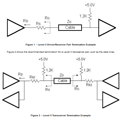

Re: Шум с LPT?
LPT бывают разные. Даже на одном адаптере выходы бывают с разной нагрузочной способностью по вытекающему току. Причем у выходов 1, 14, 16 и 17 (регистр RC) вытекающий ток часто не превышает 1 мА. У регистра RD (ноги 2-9), как правило, может быть до 10 мА. А вот втекающий ток на всех выходах может быть до 20 мА и больше. Так что логично будет подключить цепь оптопары не между выходом и землей, а между +5В (взять с USB) и выходом. Понятное дело, учитывая полярность. И никаких буферов не потребуется.

А вот схема подключения, рекомендуемая стандартом IEEE-1284
2021-12-19_21-27-09.png (1476 просмотров) <a class='original' href='./download/file.php?id=200529&mode=view' target=_blank>Загрузить оригинал (29.03 КБ)</a>
Тут вообще через 1.2кОм подтяжка на 5В.

Сергей Саныч писал(а): ↑ А вот схема подключения, рекомендуемая стандартом IEEE-1284
для промышленной/приводной техники?
я кстати применяю сочетание 74LVC серии с триггером шмидта на входе и нагрузкой 120 Ом + 1нФ последовательно на землю
не особо хуже rs485 получается, хотя конечно на 1200 м тянуть не стоит, но даже метров 30 без проблем с частотой до 5-10 МГц

Re: Шум с LPT?
Сообщение Cujo »
ну схема то согласования волнового сопротивления кабеля
на сколько помню даже что кабель до 3х метров
если кабеля нет, то и подтягивать особо не надо
ставить оптопары на 1.6 мА, например, https://www.chipdip.ru/product/h11l1m
естественно управлять катодом, анод на 3.3 В через 1кОм и никаких проблем не будет
выход CMOP на 50 мА с триггером шмидта на входе, ничего дополнительно придумывать не надо
