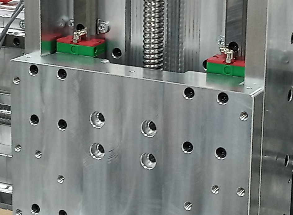

А какой тип и ширина ремней? Шкивы, я подозреваю, 16 и 32 зуба?
и еще давно хотел спросить, торчащие из-под плит пыльники кареток - это удобнее, нужен легкий доступ?

Vladimir52 писал(а): ↑ А какой тип и ширина ремней? Шкивы, я подозреваю, 16 и 32 зуба?
Ремни профилем 5М, 15 мм шириной.
Шкивы на осях с редукцией 20 и 40 зубов, на оси Z - 34 и 34 зуба.
Для доступа к масленкам нужно снимать защиту, но в целом это не большая проблема.

Umnik писал(а): ↑ Не очень понял про "защиту под плитой"
Да, чет я неправильно выразился, имея ввиду под "защитой" скребки кареток. Ну тоись каретки раположены так, что скребки находятся под плитой - это проблема? У вас они выступают - возможно по какой-то причине?
Re: Портальник 700*500 с АТС
выступают они для того чтобы каретки шире стояли.
Umnik
Сообщения: 2344
Репутация: 2153
Настоящее имя: Георгий
Откуда: Калуга
Сообщение Umnik »
Да, каретки желательно разнести максимально широко, насколько это позволяет конструкция, т.к. таким образом в лучшую сторону изменяется соотношение рычагов.
Поэтому стараюсь обычно край стального тела каретки расположить по краю элемента, к которому она крепится.
Ну и тавотница торчит наружу для упрощения доступа к ней...

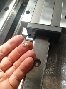

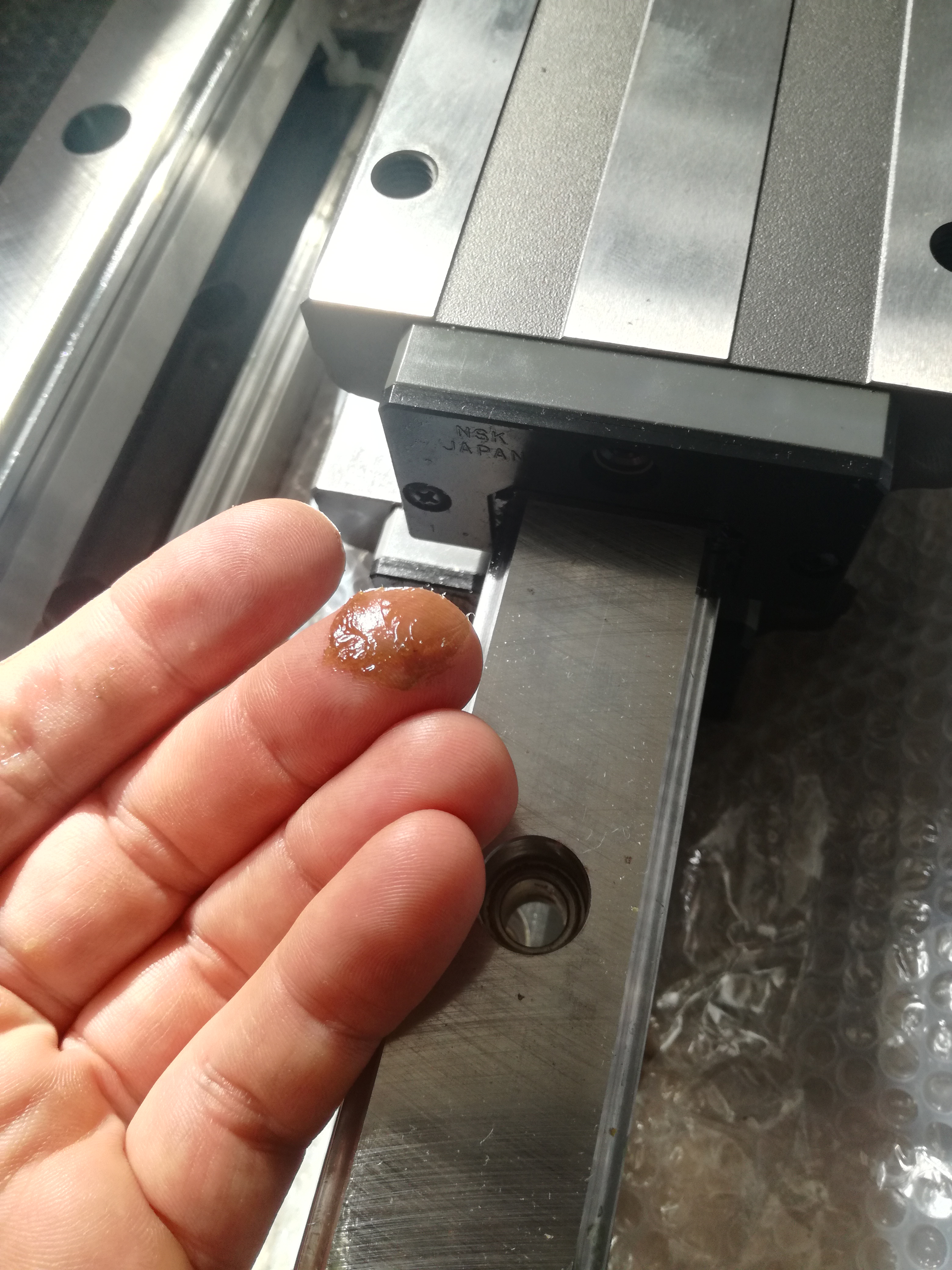

Кстати, о промышленных станках и смазках. На всех, что я щас наблюдаю - жидкая смазка, разводка металлическими трубками, компрессоры, контроллер, заливка масла, расходомеры и т.д., в общем сложный спрут, да еще и управление из стойки. Защита "глухая", т.е. вообще никак не добраться до направляющих, только если пол-станка разобрать. Но если таки снять, то в нишах полно стружки, как она туда попадает, хз.. :wik: Но скребки направляек, как правило, отлично работают - после прохода суппорта на рельсе ни одной пылинки. Да и на нормальных станках, типа DMG или Mazak, они тоже непростые, а с активной смазкой и регуляторами давления.
Однако на небольших станках, вот уже который раз мне направляйки отдают, все на консистентной смазке, не сильно густой, белого или зеленого цвета, ну и тавотницы на каретках канеш. Как к ним подлазят чтоб качнуть смазку, непонятно, но наверняка есть технологические отверстия в защитах. Но защиты явно добротные, так как на рельсах стружки практически нет. Возможно это и получше решение - нет этих маслопроводов, концентраторов, и прочего обвеса в небольшом пространстве, нигде не капает и не подтекает.
Вот пример, правда тут смазка какая-то литолоподобная, хотя мож это была самодеятельность механиков..
