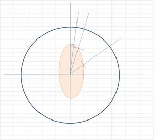

Enot_1 писал(а): ↑ У вас угол атаки инструмента прямо зависит от угла поворота заготовки. Это возможно только если заготовка сферической формы. При другом раскладе (форме заготовки) если допустим грубо имеется грань с наклоном в 5-10 градусов у края камня, поворот оси с заготовкой на эти 5-10 градусов, инструмент не там.
Да Вы правы...Чем больше угол касательной, тем будет больше погрешность... Напрашивается еще две оси на повтор как раз для выравнивания этого угла... Но это усложнит задачу в разы... Может попробовать сферической фрезой делать, тем самым по максимому снизить погрешность от "не сферической" формы камня. Начну без этих дополнительных двух осей - выбором как можно более сферических камней))))

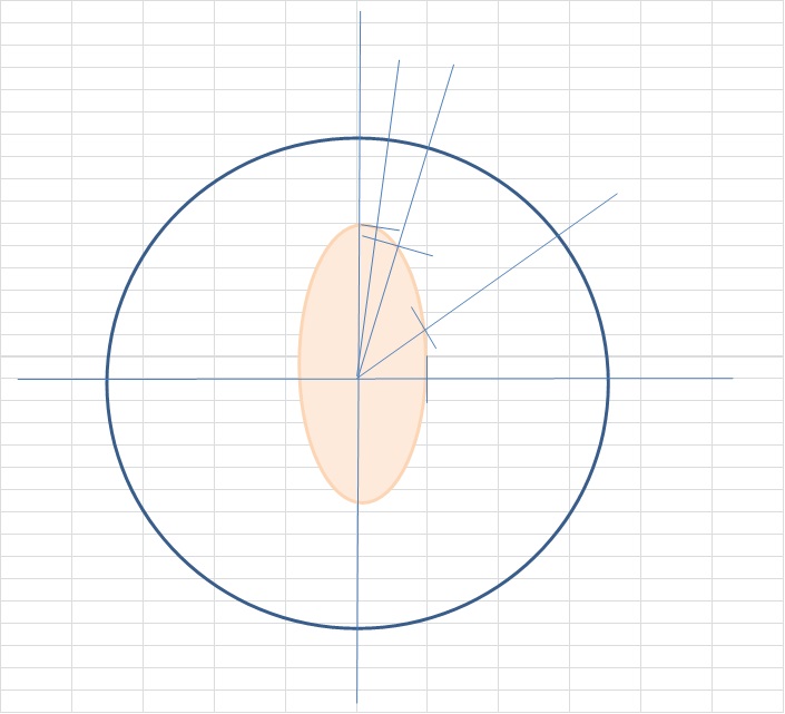

Да углы могут быть значительные от касательных...
Есть варианты максимальной компенсации без использование дополнительных осей?

artclonic писал(а): ↑ Есть варианты максимальной компенсации без использование дополнительных осей?
+ ещё нетривиальная кинематика. Что-то подсказывает - готового решения не будет.
Если задача - наложение небольших рисунков на пласть камня, то обычный трех осевой станок с обычной кинематикой. Сканирование - построение модели, создание траектории рисунка и наложение этой траектории на полученную карту высот (модель). Это легко достижимо и вполне возможно. А не вот это всё...
