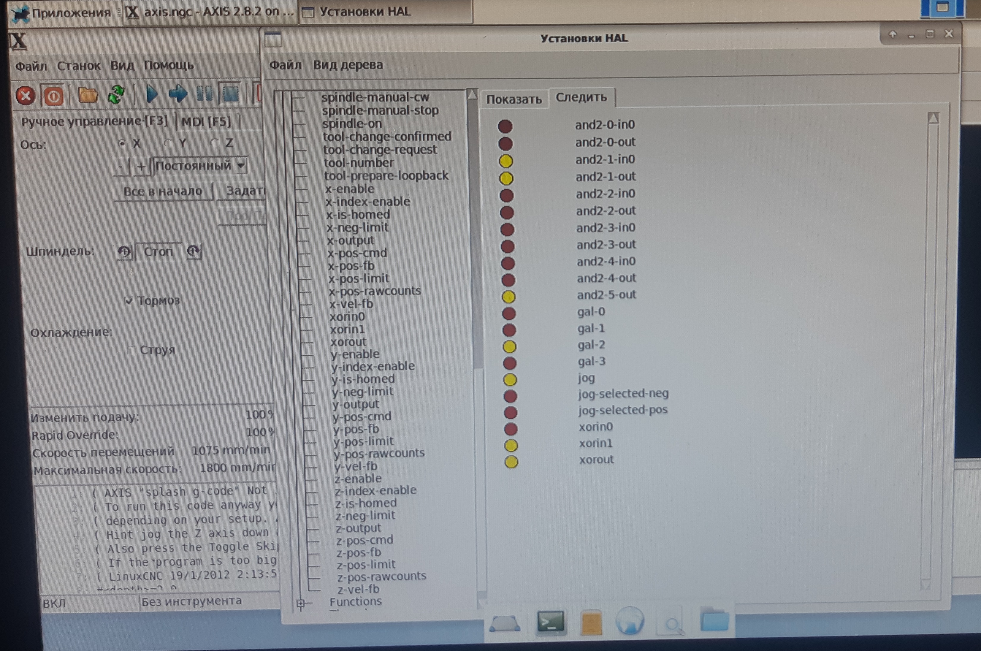

Сообщение SONIC300077 »
Сегодня станок ожил, основное все работает, никак не хочет работать родной пульт станка, вот тут создавали файлы для работ пульта viewtopic.php?f=158&t=4726&start=80 может из за разных версий там делали для LinuxCnc 2.5 мы сейчас перенесли файлы на LinuxCnc 2.8 даже не знаю что делать, проверяем сигналы от кнопок вроде все есть, почему станок не двигается не понимаю, вот файлы которые как я понимая отвечают за работу пульта !
Да времени с создания прошло много, не помню но по моему файл butt.clp он как бы лишний или старая версия!
Вот тут активна по моему ось X выбрана подача и нажата кнопка двигать ось. (6465 просмотров) <a class='original' href='./download/file.php?id=196851&mode=view' target=_blank>Загрузить оригинал (2.11 МБ)</a>

Сообщение steals_y2k »
бывает, чтоaxis ездит по этим пинам с панели питона до какой-либо команды, а потом перестает. до нажатия "стоп" на той же панели, после чего опять ездит, опять до какой-либо команды. 😏

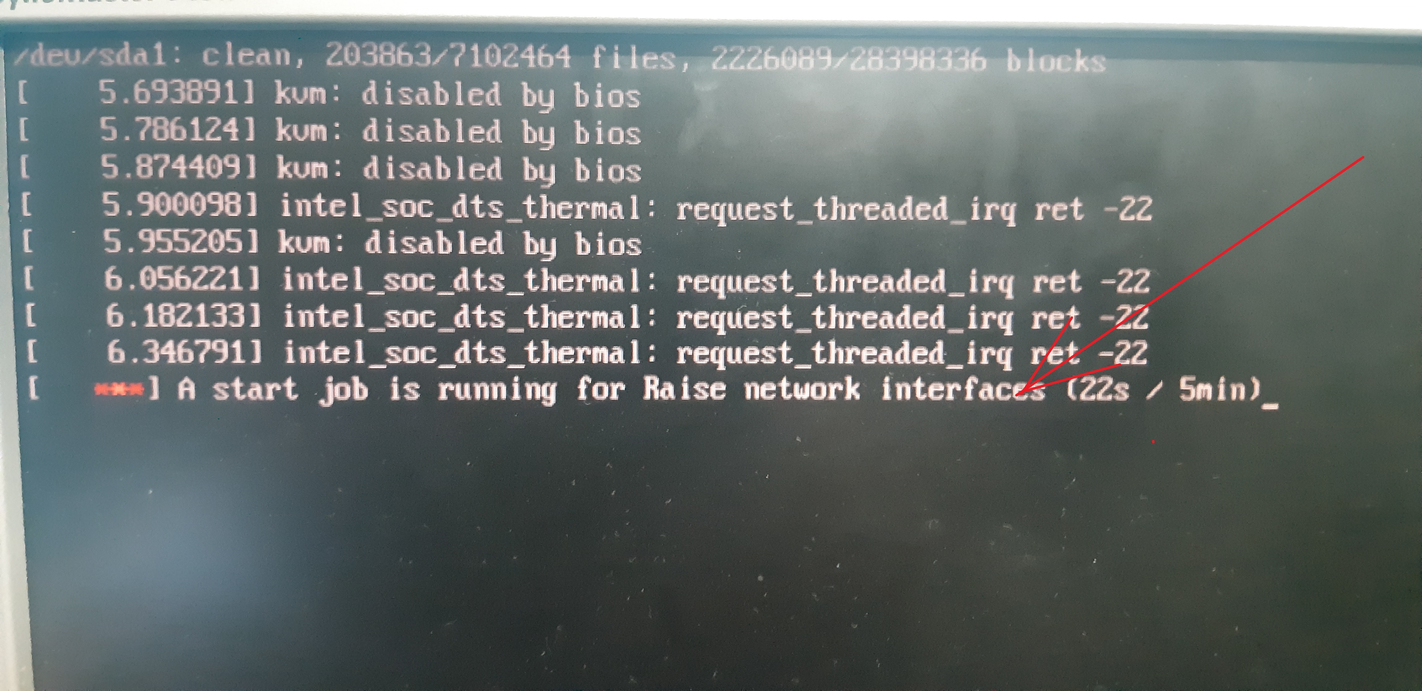

подскажите почему так долго грузится дебиан, а конкретно вот на том месте, вроде как стартует сеть, может сеть не правильно настроена хотя mesa подключается все работает, а вот при загрузке секунд 20-40 и каждый раз по разному, как это исправить ?
Да дистрибутив скачал тут http://www.linuxcnc.org/testing-stretch-rtpreempt/
вот этот linuxcnc-stretch-uspace-i386-r13.iso
2222.jpg (6426 просмотров) <a class='original' href='./download/file.php?id=196887&mode=view' target=_blank>Загрузить оригинал (2.18 МБ)</a>
секунд 30
этого вообще нет.
но здесь прописана пауза до 5 минут на старт интерфейса.
может, в Биос лишнее всё отключить?

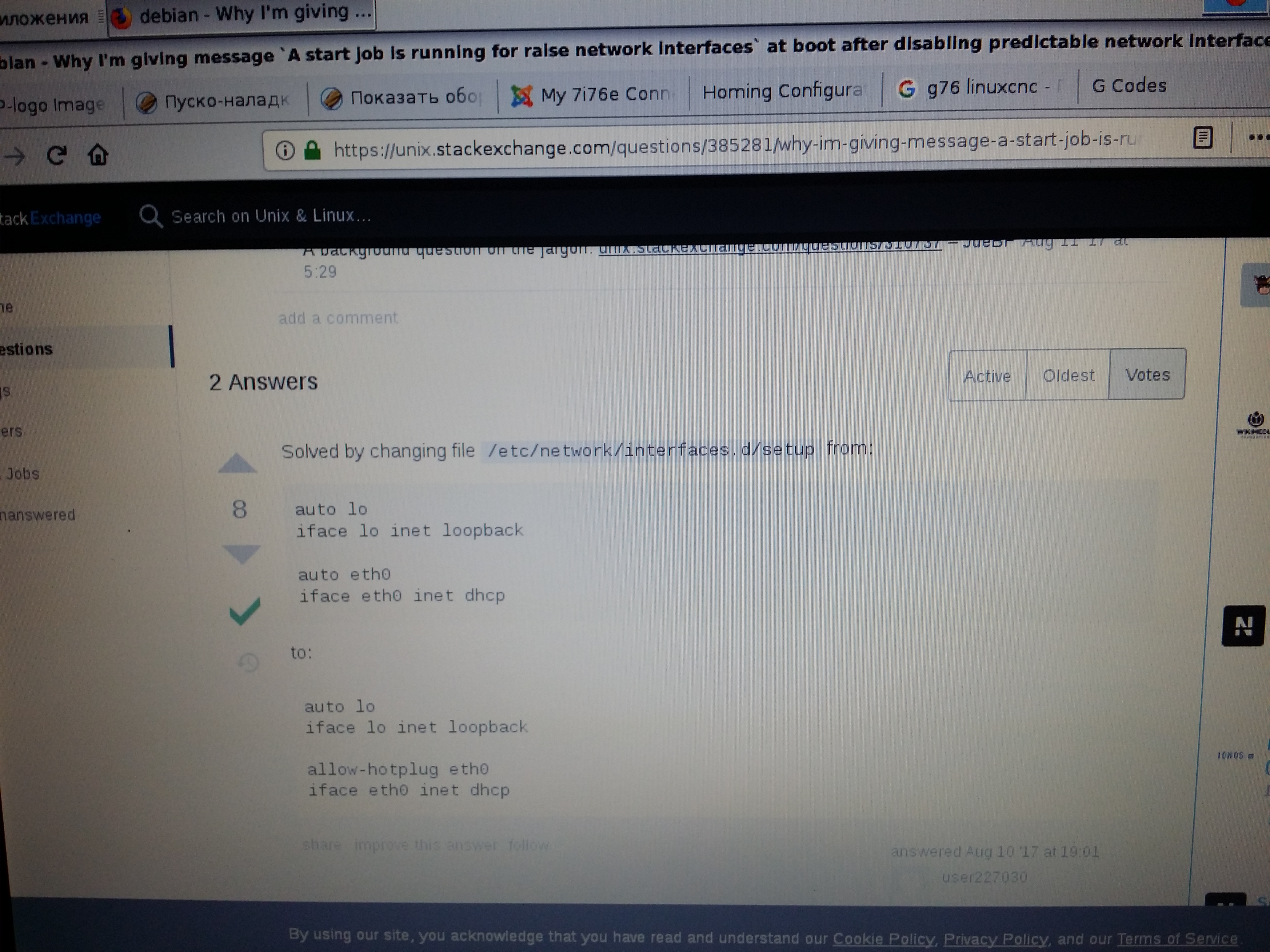

Re: Mesa 7i97 и фрезерный станок 6Р13ф3
SONIC300077 писал(а): ↑ подскажите почему так долго грузится дебиан,
Нужно где-то какую-то строку прописать, или закомментировать в настройках (в каком-то файле).
Убирал подобное на ноуте, но не припомню точно где и как делается.
Сам несколько дней убил, пока нашел, как то делается.
Если найду скрины - выложу

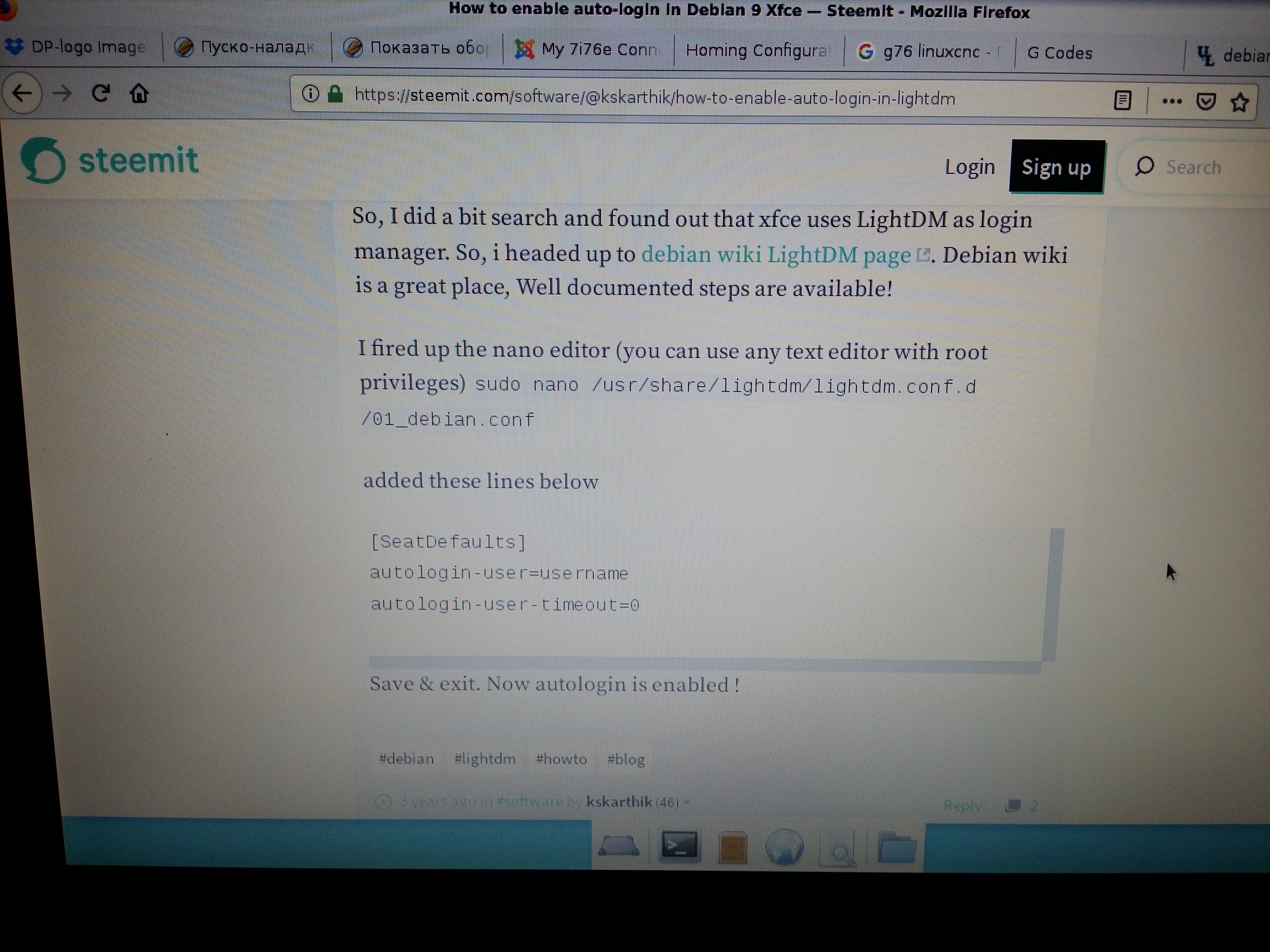

Вот...
Ну и убрать логин
Это на Дэбиан 9 для плат МЕСА с сетевым подключением. (не помню какой образ, в роди бы 64 бит)
20200811_205958.jpg (6406 просмотров) <a class='original' href='./download/file.php?id=196889&mode=view' target=_blank>Загрузить оригинал (5.02 МБ)</a>
20200811_210055.jpg (6406 просмотров) <a class='original' href='./download/file.php?id=196891&mode=view' target=_blank>Загрузить оригинал (3.66 МБ)</a>
про логин всё правильно пишут, /etc/lightdm/lightdm.conf
там раскомментировать две строчки, написать имя текущегопользователя после =
и всё.
