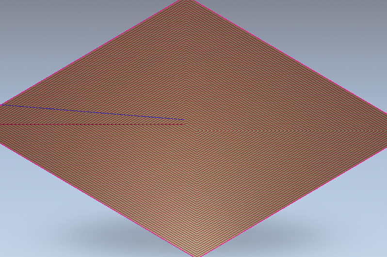

Можно попробовать поменять местами провода на моторах X и Y, обработка повернётся на 90 градусов и запустить не рельеф ,а выборку 100х100 смещением на 0.1 глубины,например, можно карандаш в шпиндель и по бумаге и выловить перейдёт дефект на Y или нет.По тому, что может и механика и электроника и софт гадить .И пока не наладите ни каких рельефов .

гражданинъ писал(а): ↑07 май 2021, 23:06 Можно попробовать поменять местами провода на моторах X и Y, обработка повернётся на 90 градусов и запустить не рельеф ,а выборку 100х100 смещением на 0.1 глубины,например, можно карандаш в шпиндель и по бумаге и выловить перейдёт дефект на Y или нет.По тому, что может и механика и электроника и софт гадить .И пока не наладите ни каких рельефов .
Поясните пожалуйста, "выборку 100х100 смещением на 0.1 глубины" это похоже на черновую по Z. Если так, то с ней проблем нет. Все размеры точные и никаких смещений.
гражданинъ
Сообщения: 1034
Репутация: 170
Re: CNC 2030 пропуск шага.
Сообщение гражданинъ »
По Z как раз минимум ,что бы работало по XY .
Как то так .
выборка.png (2248 просмотров) <a class='original' href='./download/file.php?id=195323&mode=view' target=_blank>Загрузить оригинал (208.66 КБ)</a>

гражданинъ писал(а): ↑08 май 2021, 00:26 По Z как раз минимум ,что бы работало по XY .
Как то так .
Я Вас понял, завтра буду пробовать.
Уже сегодня. Результат опишу здесь. Спасибо)

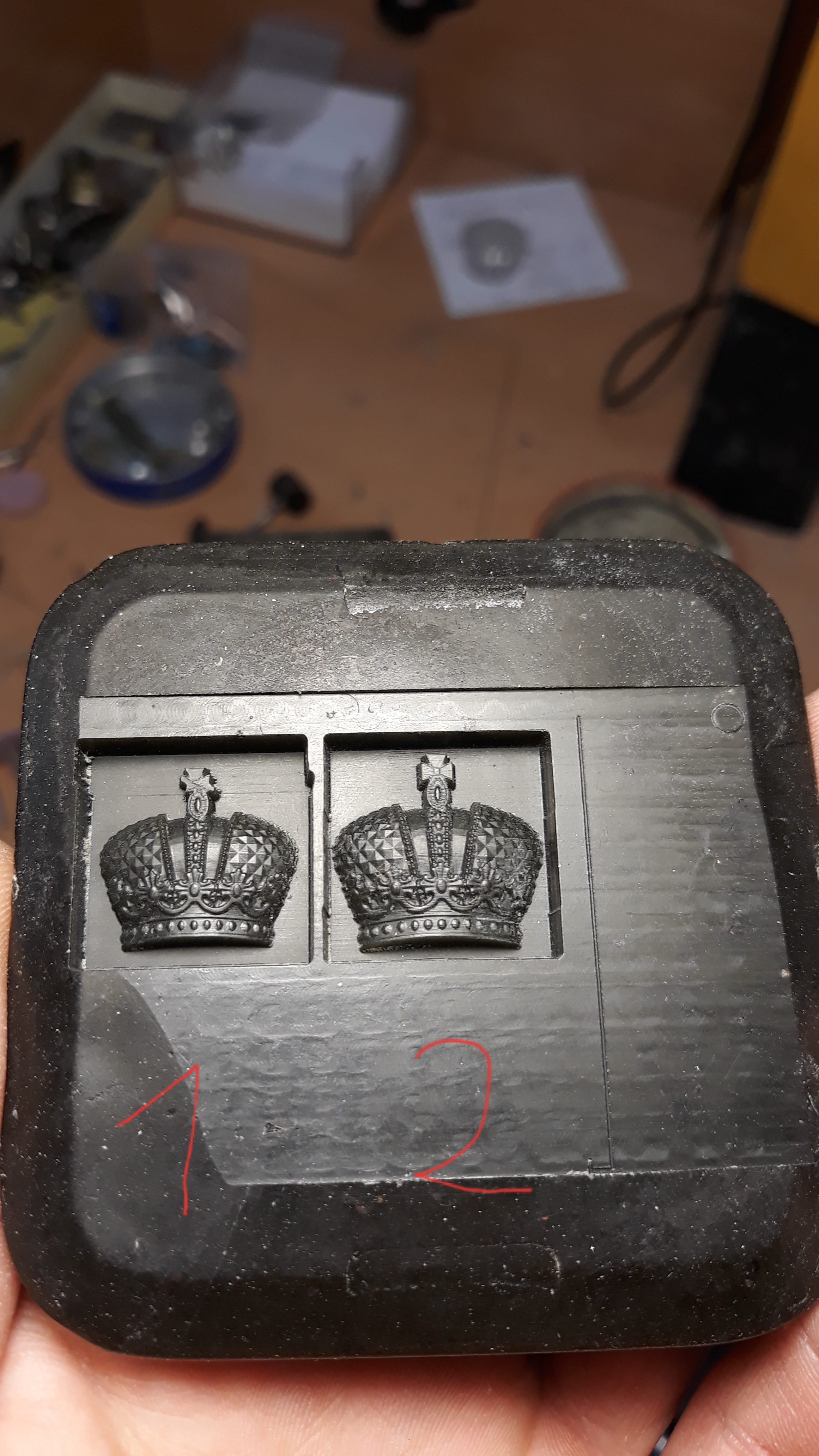

Сегодня оставлял станок в ночь, для чистоты эксперимента брал модель той же короны. Из настроек менял скорость и формат файла для mach3( не знаю, есть ли смысл). Короны резались одна за другой без перерывов( на тему перегревов чего либо) .
И всё равно на 2м фото видно, что убегают координаты.
Сейчас запустил станок по 2D выборке, с последующей сменой осей. Позже отпишусь что получилось
Под номером 1: скорость 800/ подача 400 отклик 5мс . Формат файла (mach3gb-arcs(MM)).<br />2: скорость 500/ подача 250 отклик 15мс. Формат файла (mach3gb -MM-arcs-ATC) (2216 просмотров) <a class='original' href='./download/file.php?id=195331&mode=view' target=_blank>Загрузить оригинал (4.78 МБ)</a>

Видимо не "тянет" так быстро как хочется ,явно же, что медленнее -лучше результат .На трапеции с шагом 2 мм (или сколько ?) 800 может правда много ? У меня мелкий с трапецией 8 мм не пропускал шаги. А вот когда я по незнанию сделал на этих винтах (8Х8) 3 Д принтер ,вот тогда тестовые кубики разъезжались в пространстве ! Т е не соответствие привода требуемым скоростям .

Изгибы искривлений подозрительно скругленные, плавные.
Отметь на ручках шаговиков риски в начальной позиции, прогони прогу. Проверь, выйдут ли движки в исходное положение
