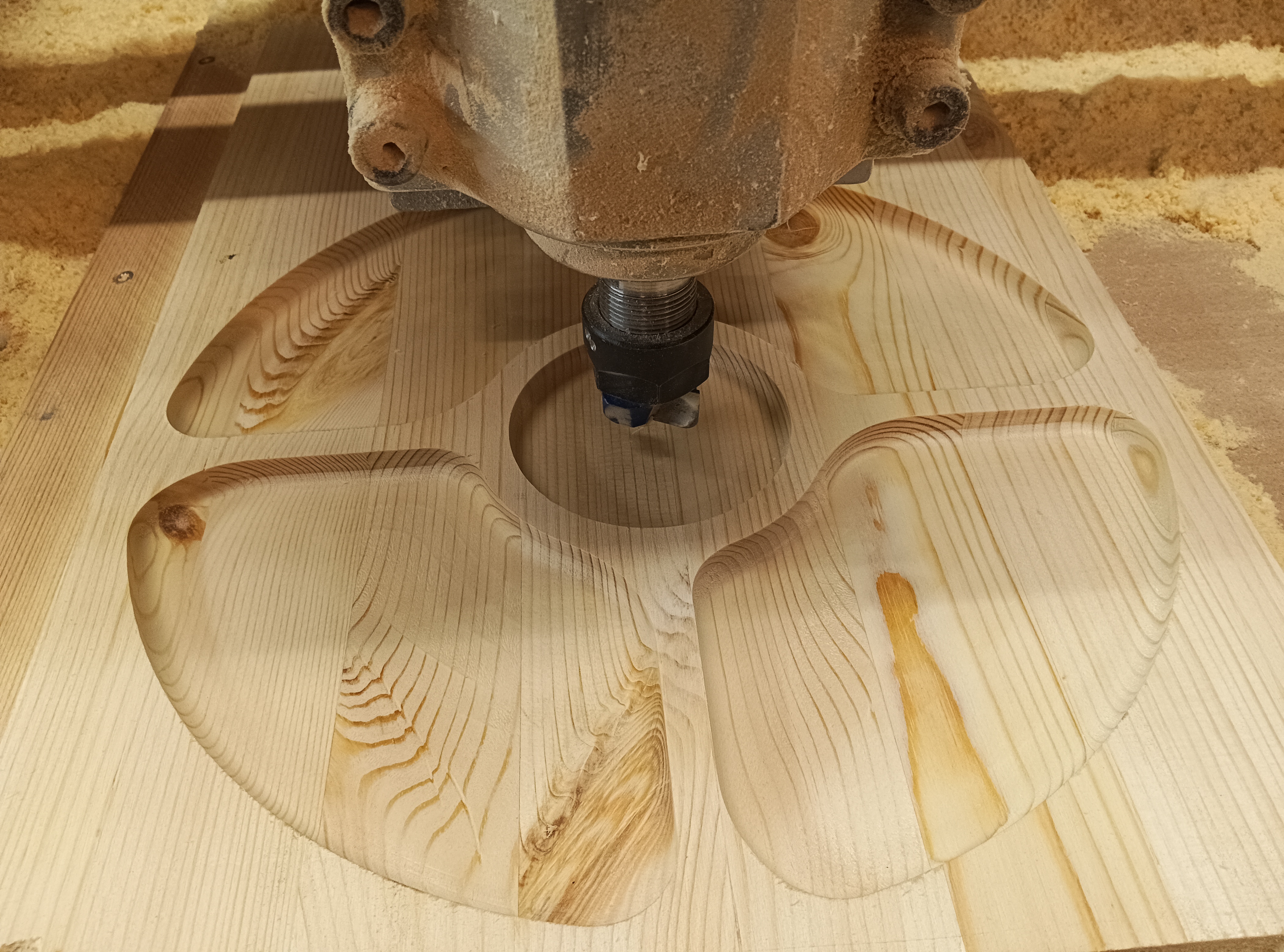

Георгий Р
На фото снизу (2636 просмотров) <a class='original' href='./download/file.php?id=207896&mode=view' target=_blank>Загрузить оригинал (4.03 МБ)</a>
На фото снизу
Добрый день! Собрал и запустил станок, однако при фрезеровке менажницы оказались разные углы. В УП симуляции всё углы одинаковые. В чем может быть дело?

В отсутствии чистового прохода. Фреза большая и похоже отгибает.
Еще вариант - углы острые и местами ЧПУ их сглаживает. Программу покажите если не сложно.

lkbyysq
Георгий Р писал(а): В чем может быть дело?
В ненастроенном сервоприводе.

Георгий Р
Кажется нашёл причину. Резал недавно фанеру и на маленькой скорости углы были прямые(500мм/мин) . На большей скорости угол станок срезал. Проблема вроде в настройках мач3.

Да, острые углы могут скругляться при определенных настройках и командах. Можно в начале файла добавить команду точной остановки или перенастройки скругления углов (поставить например радиус скругления 0.1 мм).
