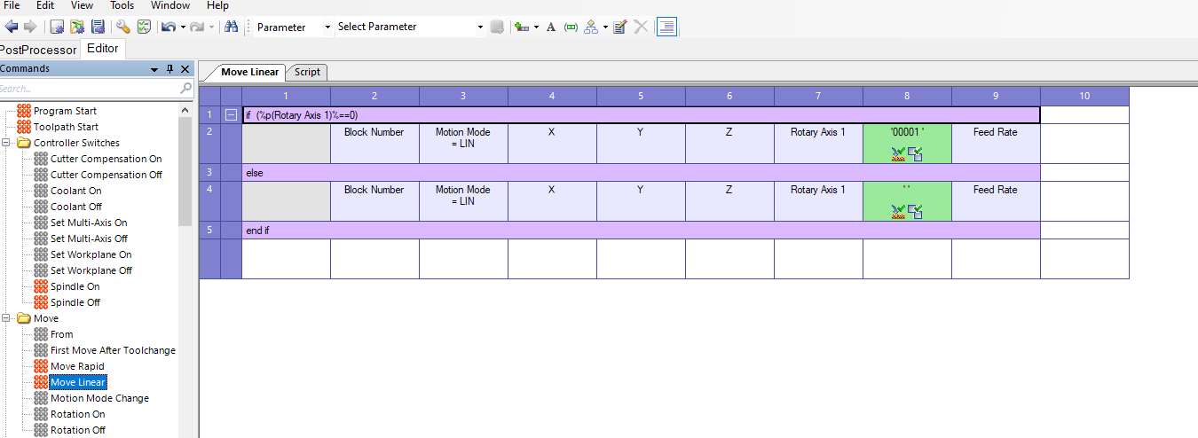

Я сначала пробовал вот так:
000.png (2114 просмотров) <a class='original' href='./download/file.php?id=193663&mode=view' target=_blank>Загрузить оригинал (48.66 КБ)</a>
Первое попадание в кондицию обрабатывается, потом почему-то он перестаёт добавлять 00001. Я походу что-то не понимаю как это должно было быть сделано или не тыкнул куда-то.

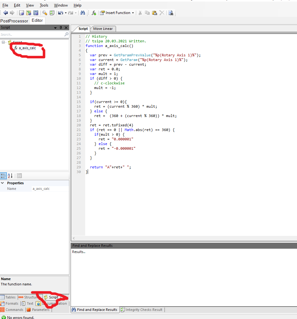

Потом я вроде разобрался куда там код в этот pmpost писать
script.png (2114 просмотров) <a class='original' href='./download/file.php?id=193665&mode=view' target=_blank>Загрузить оригинал (51.74 КБ)</a>
и пошло веселее, там можно уже любой RS274D себе навертеть, с любыми костылями какими захочешь:
https://paste2.org/pxCU5ABx

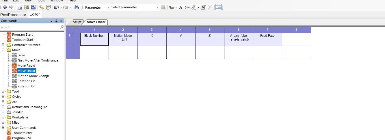

И вот таким образом задал ось A:
vottakvot.png (2114 просмотров) <a class='original' href='./download/file.php?id=193664&mode=view' target=_blank>Загрузить оригинал (34.93 КБ)</a>
Визуально код вроде норм, у меня сейчас снова нет станка проверить, завтра с утра попробую пульнуть в него код и посмотрю какие там очередные анальные шарады придётся разгадывать.
Я хз, может это я какие-то очевидные всем вещи открыл для себя?

tsipa740 писал(а): ↑ Потом я вроде разобрался куда там код в этот pmpost писать
О. вот и нашлось где код написать можно) хотя я бы просто в функции замену сделал (-0 на -360). немного потыкал мач, вроде других отклонений не нашел... Хотя и так должно быть сойдет... Ну после теста понятно будет...
tsipa740 писал(а): ↑ Я хз, может это я какие-то очевидные всем вещи открыл для себя?
Ну разобрались как пп редактировать) Многие просто пугаются кода, и на этом останавливаются) теперь, скорее всего сможете для любых приколов контроллера его оформить...
Я уже говорил, что не знаком конкретно со структурой пп повермила, тк не работаю в нём... Но в HSM примерно та-же история(как и у большинства других программ), только там целиком весь скрипт/функции собраны в один файл. И примерно такой же логикой делается подгонка кода, или же исправление глюков контроллера - через добавление нужного кода... да.. не только мач этим славится, но и у автономных контроллеров свои приколы есть, и у других систем чпу тоже, которые приходилось исправлять...

Весь день вращал заготовки на своей оси, вроде всё хорошо. Если вдруг потомкам будет нужен этот тред я остановился на таком варианте https://paste2.org/MKXPKNOs
ПП не хочу выкладывать - вдруг накосячил где-то а меня потом ругать будут.
