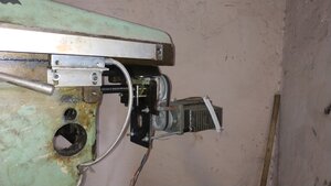

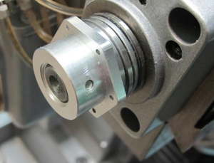

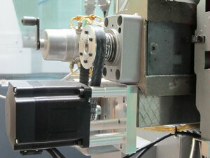

Да , моторчик 4.5нм

Других осей нет
На Х моторчик для электронной зуборезки, винт родной трап
люфт где то 5 дестяток , но работа в одном направлении и прога умеет выбирать люфт

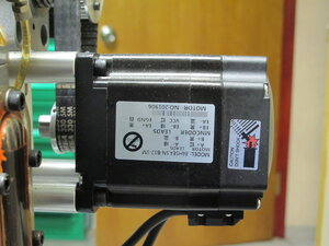

фото могу сделать но это скорее будет пример как не надо делать!!!! , сделано похабно не красиво, если в двух словах то все оси имеют привод шаговик через ремень , редукция 1\1 , шаговики большие нема 42 с драйверами на 220 (оси Х, Z) на Z в помощь шаговику стоят 2 пневмоцилиндра , на оси У шаговик поменьше нема 37 длиной 150 , но наверное можно и меньше взять длину
Фото прошу сделать. Важна концепция. Шаговики дюже мощные конечно. Интересно как закрепили. Как и какие датчики разместили. Меняли ли что-то по шипнделю? Меняли ли систему смазки?
Но и по результатам работы расскажите чуть подробнее - какие сложности выплывают, какие ошибки набегают, для каких целей и в каких режимах используются? Какие люфты по осям? Как встречное/попутное фрезерование себя ведут? Как обработка стали и НЖ?
Идея ещё окончательно не сформирована. Пока предполагаю через шкив 2:1...5:1 шаговыми двиагтелями Нема 34 4,5Нм, крепить на направляющих осей штурвалов, шкивы непосредственно на оси. На У кронштейн непосредственно к станине.

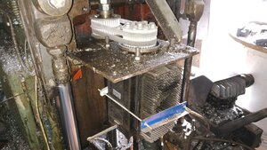

solo
Сообщения: 1355
Репутация: 272
Настоящее имя: Юрий Соловьев
Откуда: Украина Харьков
Re: Проект модернизации СФ676 с сохранением родных трапецеидальных винтов
Сообщение solo »

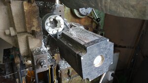

делал станок для изготовления дюралевых форм , станок 80% времени работает с дюралью и 20% работает с сталью
Про люфты и точность писал уже выше , смазка станка осталась родная , мне просто в лом что то делать с станком , все доработки станка проводил болгаркой , молотком и зубилом , просто вырезал и отламывал, что мешало установке шаговиков , в шпинделе не чего не дорабатывал ( подтянул только гайку на подшипнике для уменьшения зазора)
ну вот пример плохого станка :hehehe:
ось Z (5338 просмотров) <a class='original' href='./download/file.php?id=192832&sid=afb5efdf22c360cbefc2635672cbb994&mode=view' target=_blank>Загрузить оригинал (3.53 МБ)</a>
ось Z
ось Х (5338 просмотров) <a class='original' href='./download/file.php?id=192833&sid=afb5efdf22c360cbefc2635672cbb994&mode=view' target=_blank>Загрузить оригинал (3.49 МБ)</a>
ось Х
ось У (5338 просмотров) <a class='original' href='./download/file.php?id=192834&sid=afb5efdf22c360cbefc2635672cbb994&mode=view' target=_blank>Загрузить оригинал (2.54 МБ)</a>
ось У

solo писал(а): 01 мар 2021, 12:47 делал станок для изготовления дюралевых форм , станок 80% времени работает с дюралью и 20% работает с сталью
Да, при этом он работает и даёт результат, как говорится 20% затрат 80% результата. И подтверждает жизнеспособность концепции.

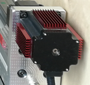

Никогда не понимал, зачем на ШД лепить радиаторы...
Либо ШД брать помощнее, или ток убавить на одно значение на драйвере - до 80° ещё работает (но желательно не допускать, у меня 60°).
xenon-alien писал(а): Никогда не понимал, зачем на ШД лепить радиаторы...
Что ж тут непонятного-то? Люди что хотят, то и делают за свои деньги, одни радиаторы на ШД клеят, другие бейджики от короновируса носят - хобби у них такое. :)
Ну, во первых, это красиво....

shalek писал(а): Ну, во первых, это красиво....
Красиво в лучшем случае во вторых. А во первых это хороший сборник пыли/грязи. :)

во как правильно меня поругали на счет радиаторов .
могу сказать одно шаговик который на оси У с 86 фланцем и длинной около 150 работает от драйвера 220В и летом в конце дня сильно горячий, я прикоснулся и получил волдырь на руке , по этому прилепил на него радиатор , а на ось Z просто так шоб було , положил на видное место , когда понадобится буду знать где быстро можно найти радиатор
