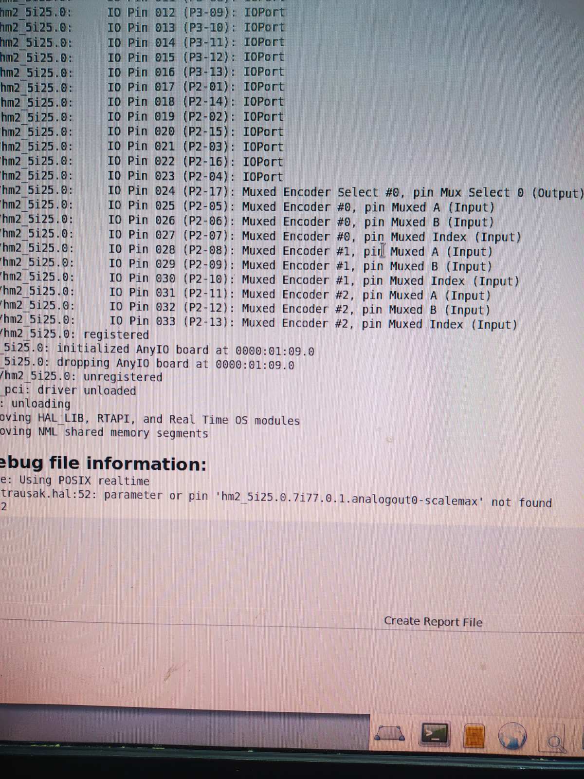

Настройку завершил без loop test а, но система все равно не стартует.
изображение_viber_2021-04-22_16-04-13.jpg (2247 просмотров) <a class='original' href='./download/file.php?id=194934&mode=view' target=_blank>Загрузить оригинал (248.55 КБ)</a>
Извините за фото, пока нет возможности подключить интернет к станку

Re: Mesa 5i25 + 77i7D модернизация 5 - осевого заточного ЧПУ станка 91 год Австрия
Добавлено: 22 апр 2021, 16:47
Taichi
Следил в трех канал на input_a, input_b, input_count.
Что то мне кажется что с питанием проблемы. Хотя, как и по инструкции, все led индикаторы светят.
Запитывал плату от хоста, без внешних 5 вольт.
Программа дала сбой на I/O разделе, может из за этого нету чтения и записи пинов?
Сложновато как то =))
Добавлено: 23 апр 2021, 10:18
Taichi
Пробую по инструкции проверять пины и тд.
halrun
loadrt trivkins и тд
после команды start начинает мигать зеленый диод.
Но когда запускаю Pnccofig и open loop test - не мигает зеленый диод а горит красный.
Но ведь должен? Это же 5i25 общается с 7i77?
Добавлено: 23 апр 2021, 14:11
Taichi
Не знаю почему. Такое питание дает хост плата.
Почему же через консоль работает а через программу не хочет.
Когда запускаю консоль, показывает все пины, энкодеры и сериалы.
Когда запускаю LinuxCNC то ошибке показывает только половину пинов и энкодеров, сериалов вообще нету.
Сносить систему и устанавливать заново?
