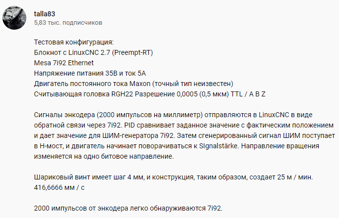

Вот автор описание оставил под видео....
Снимок.PNG (3952 просмотра) <a class='original' href='./download/file.php?id=192396&mode=view' target=_blank>Загрузить оригинал (51.58 КБ)</a>

Тем не менее, человек показал в живую как это работает...Получается что временного интервала опроса в 1мс достаточно для нормальной работы даже на больших скоростях и с хорошей дискретностью? Получается что если PID настроены правильно, то комп дает корректные данные для отработки плате mesa, а та в свою очередь их корректно отрабатывает. Если при следующем опросе система не вывалилась за допустимую ошибку рассогласования, то едем дальше. Если рассогласование больше допустимого, то E-Stop?
Re: Как работает реалтайм в платах MESA
"Да" на все 3 вопроса.
