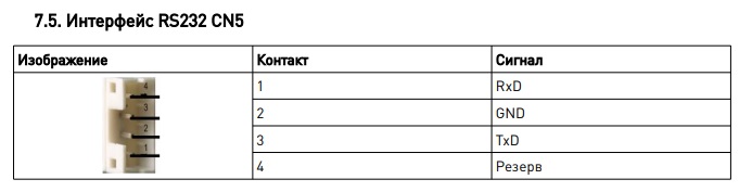

1. незадача с подключением к Motion Studio.
в инструкции контакты раз"ёма помечены сверху вниз 4-3-2-1. (на фото). подписаны: 1 - RxD...4-резерв. По факту наоборот, переделали провод для подключения к com-поту, распиновку. COM-порт использовался настоящий (загодя готовил комп с платами PCI и стандартным COM), поэтому фиаско с поключением по рс-232 не ожидали. но ... Китай. возможно еще операционка нужна посвежее.
На Win10 с ком-портом подключение вышло правильное.

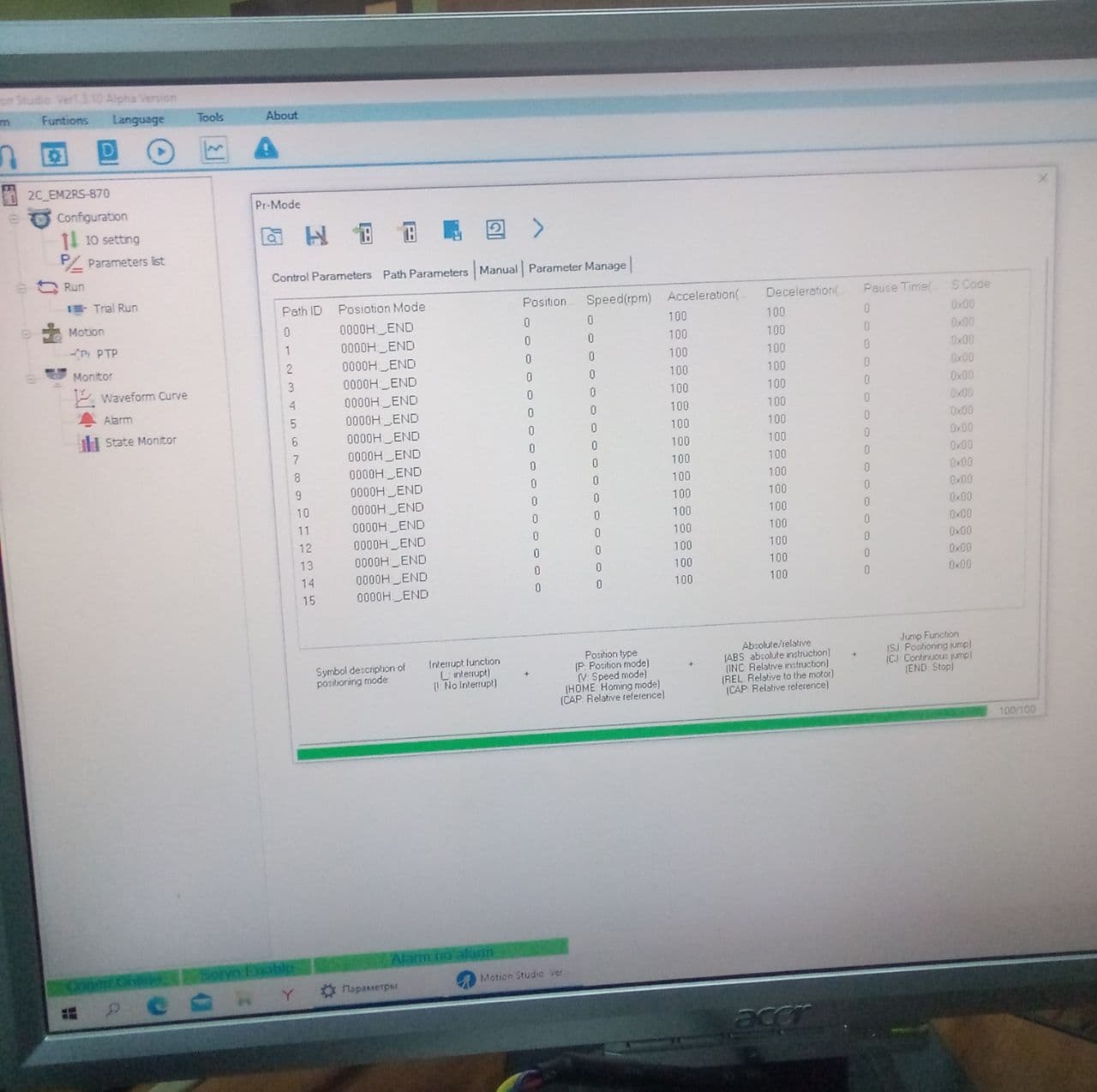

Re: Управление ШД по Modbus
программа производителя для настройки драйверов ШД через интерфейс. (RS 232). задаются установки, в т.ч. ток, скорость для различных профилей.. и сами профили (16) плюс работа в режиме Homing.
Уже опробавано, вышло классно. и с концевиком он дружит.

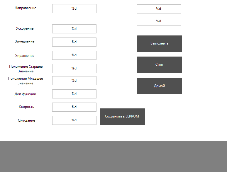

я нормально его через modbus poll настраивал + на СПК107 набросал простенькое управление с минимальным набором необходимых регистров
подозреваю что у вас выполняется просто движение по скорости
запишите в командный регистр той PR что вы вызываете (например для PR0 это 0x6200) "97" в десятичном виде и повторите вызов программы
а ещё лучше скажите что у вас в регистрах хранится в PR той что вы вызываете

Команду пытаюсь сформировать на pr0, туда записываю единицу тогда идёт вперёд, если записываю 3, то реверс. В регистрах переменной все по умолчанию, паузу 3 ставлю, и скорость 1000, чтобы посмотреть что работает. Для реализации движения вперёд - пауза - назад, достаточно одной PR?
glazastik
- Новичок
- Сообщения: 21
- Зарегистрирован: 21 фев 2022, 11:16
- Репутация: 6
- Контактная информация:
нет не достаточно
туда это куда вы записываете единицу или 3? в 0x6200?
для вашей задачи
PR0 настраивается на движение вперёд в 0x6200 при этом надо записать в 14 бит единицу а в битах 8-13 надо указать PR на который он должен перескочить когда закончит движение
а ещё в регистр 0x6206 надо указать время паузы
в другом PR вы либо указываете задание движение домой либо в позицию старших и младших битах 0 чтобы вернуть его в начало движения
при этом Jump должен быть уже выключен
ну или кстати можно и без jump сделать но просто смысл? каждый раз менять параметры PR0 перед вызовом, ну можно в принципе, просто зачем если можно использовать jump
кстати а вы следите за текущим положение через регистры?
