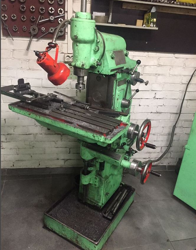

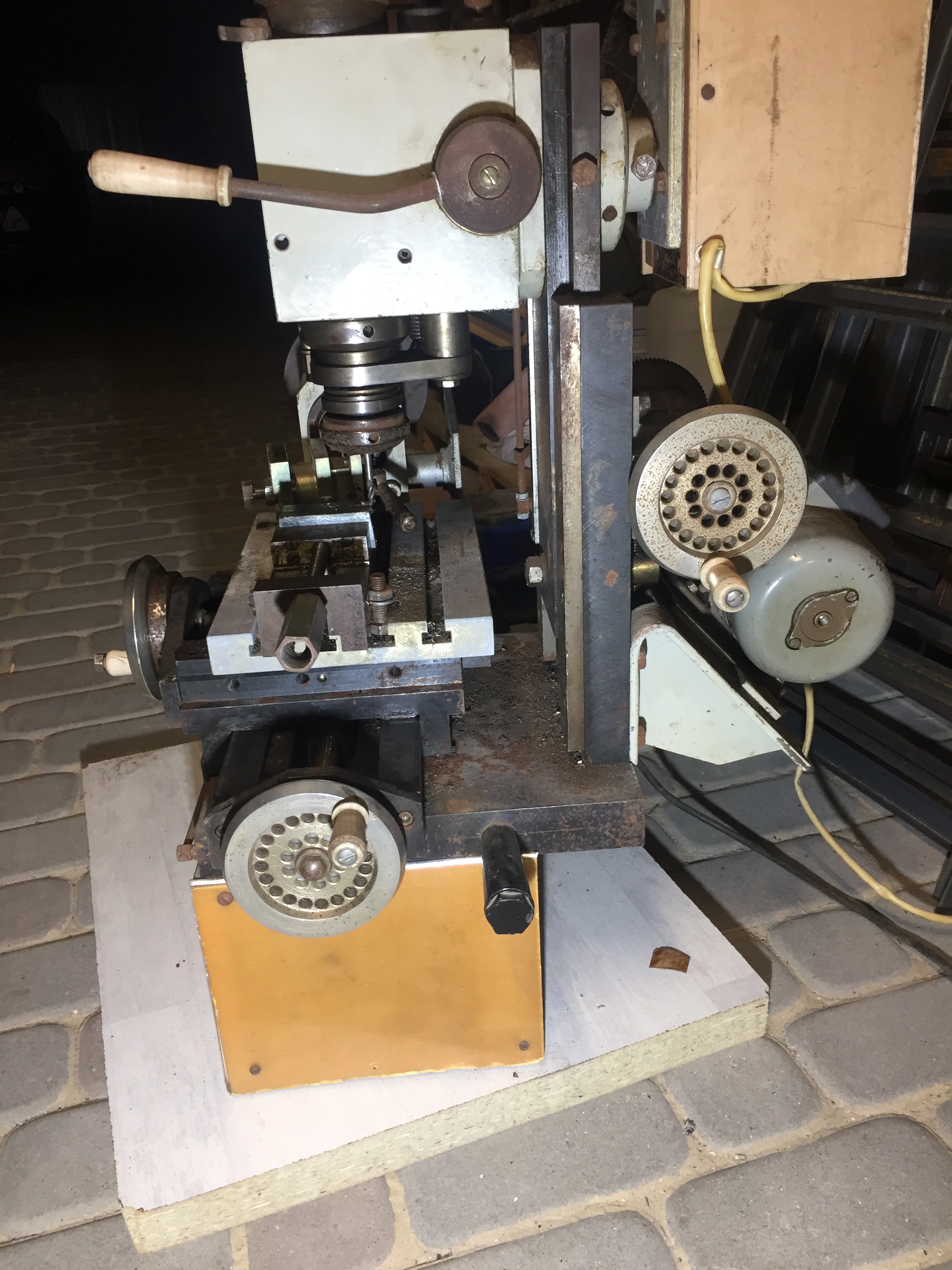

Добавлено: 04 янв 2021, 09:59
юрок 31
aftaev писал(а): Ты сам на каком станке "своими" фрезами работаешь?
угарать видимо с меня будете - внутризавод ( мелкий ) и 6в75 ( большой )

юрок 31 писал(а): угарать видимо с меня будете - внутризавод ( мелкий ) и 6в75 ( большой )
Вот для таких станков твои фрезы и заточены. Где нет жесткости, и мелкие обороты у шпинделя.
