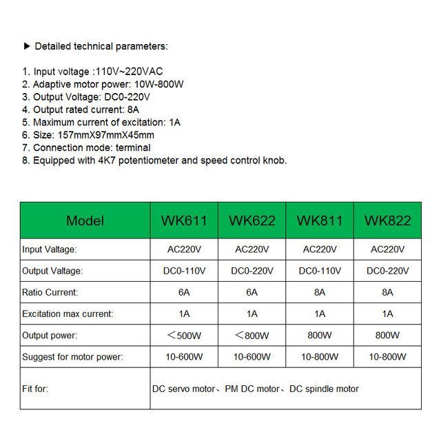

Ссылку на шим изучил - "вызывает интерес их технический прогресс" (с), все на али продают одну картинку, и как-то 210в*20а многовато для этой коробки .
Нашёл вот ещё:
https://m.aliexpress.com/item/100500 ... 91&gclid=
Там есть картинка: Изображение
H8bcf718b4c984115ad3cae284d98c4c9g.jpg_640x640q90.jpg (3899 просмотров) <a class='original' href='./download/file.php?id=195483&mode=view' target=_blank>Загрузить оригинал (100.32 КБ)</a>

Alex_kh писал(а): ↑16 май 2021, 11:07 Ссылку на шим изучил - "вызывает интерес их технический прогресс" (с), все на али продают одну картинку, и как-то 210в*20а многовато для этой коробки .
Размеры коробки мало о чем говорят. Есть достаточно малогабаритные симисторы с током до 50А, а вот цена уже с ними не вяжется. Хороший симистор стоит дороже, чем этот блочек.

Ну это я образно, о размерах. Просто не очень понятно выходной ток делить на 5 или сразу на 10 для получения обычных амперов?
Держал в руках когда то БП моторолы размером со спичечный коробок и ценой в 200уе. ( заказчик мой после этогого согласился на китай за! 5уе)
