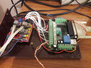

проблема концевиков с ардуино

Ставил другую, тоже самое.

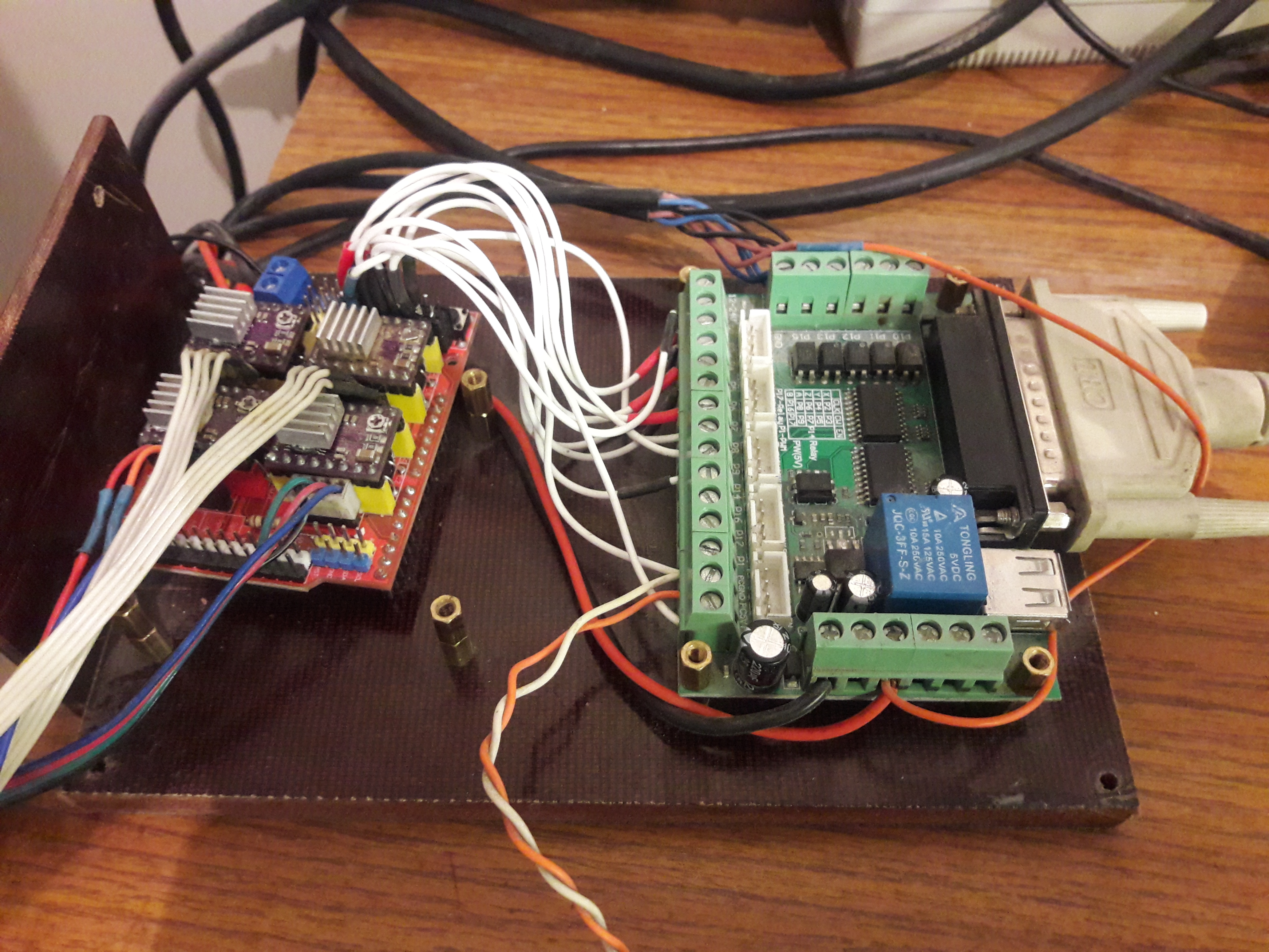

Потом включение шпинделя весь мозг вынесет !А вот так этот шильд работает без ардуины и GRBL с линуксом 2.8 с двумя моторами на оси .Проверено с простыми концевиками от микроволновки и коллекторным 300 ватт шпинделем .С мачем тоже ,но он мне не "зашёл ".
Нет,я не настаиваю ,упорство порой побеждает ,у меня не хватило !
в шильде ни каких переделок нет (789 просмотров) <a class='original' href='./download/file.php?id=190149&mode=view' target=_blank>Загрузить оригинал (4.15 МБ)</a>

Всем спасибо за ответы.Проблема разрешилась неожиданно.Заметил сильный нагрев одного из драйверов DRV8825.После замены на другой ,проблема пропала.Попробовал поставить старый -все сначала.Значит как-то в нем что-то коротило.
