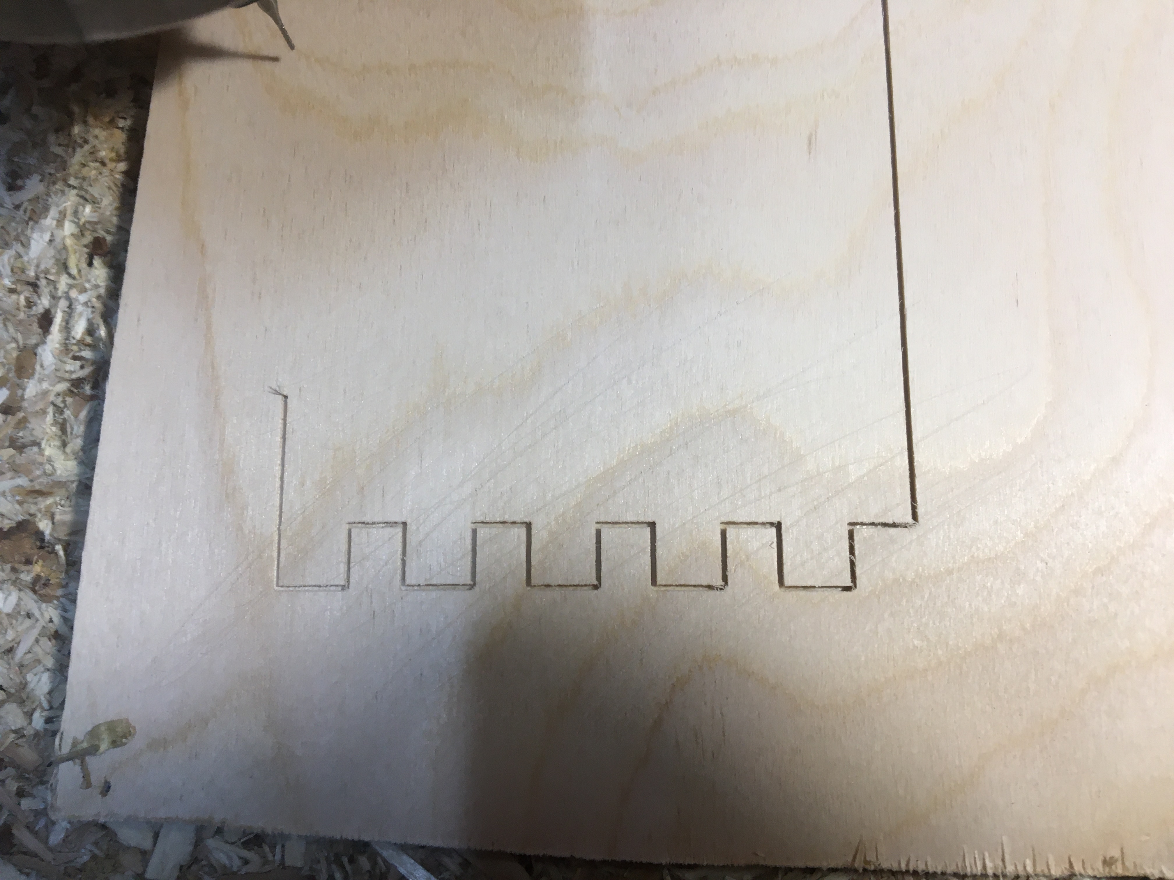

Получается, что по любой оси, будь то Х, или У (повернута УП на 90°), результат тот же?
Да результат тот же.
Сделал УП с фрезой 1мм. Тоже врет но чуть меньше. Т.к. фреза меньше...
>> У вас где-то диаметр фрезы указан не верно, а наружный размер вы видимо калибровкой осей подогнали.
Даж не знаю что сказать. Фото с 1мм прилагаю. Не мог же я дважды с разной фрезой накосячить. Плюс мне кажется если я бы в фрезе накосячил то явно бы разница в 3мм не была бы на 3х мм фрезе. Странно как-то...

Наружный размер с 1 мм фрезой точный?

Kost_irk писал(а): 11 дек 2020, 19:20 Наружный размер с 1 мм фрезой точный?
Да, как и с 3х и с 1мм наружный размер четкий до чуть меньше 1й десятки...

Возможно еще шип-паз выводится с коррекцией для точной подгонки, а в таблице инструментов неправильно указан размер или вместо диаметра радиус.

Заметил вот что. Увеличиваю масштаб траекторий в мач3. И там визуально видно что врет.
Походу что-то для него не так в этой УП. Может что с постпроцессором? Может я не то выбираю?

Нужно смотреть таблицу инструментов Мач3, плавность переходов от вектора к вектору.
Не может такого быть, что бы один паз был 9мм, а другой 11мм (я про предыдущие фото) даже если какоё-то компенсатор включен, максимум на выходе с паза и в начале.

Обрати внимание на фото реза, фрезу кидает из стороны в сторону.
Ищи проблему в механике станка. Безмен и индикатор облегчают поиск слабых мест
