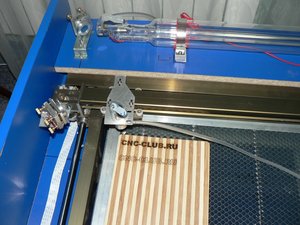

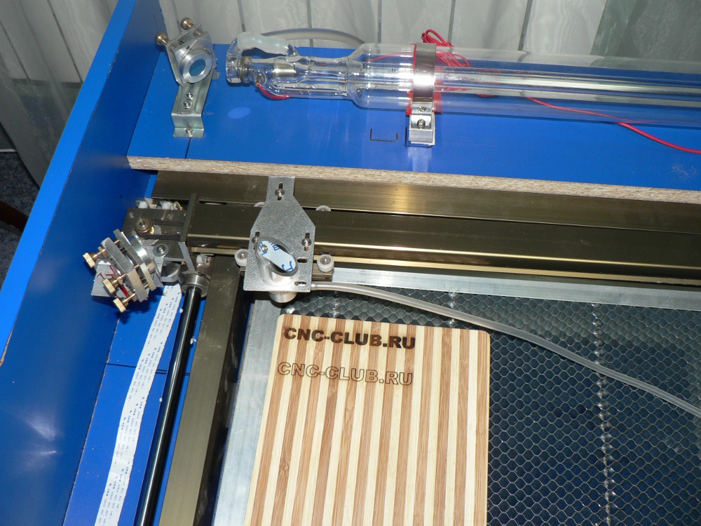

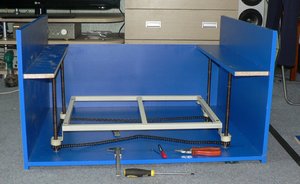

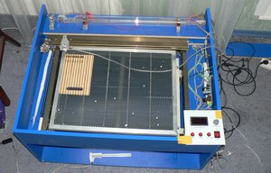

Сегодня дособирал и испытал гравёр. Долго думал, из чего же изготовить корпус. Возится с металлом не хотелось, решил изготовить из мебельного ЛДСП, благо опыт производства мебели имеется. Рассчитал размеры и купил лист ЛДСП уже с раскроем по моим размерам.
Корпус гравёра с смонтированный подъёмной платформой.
гравёр1.JPG (12503 просмотра) <a class='original' href='./download/file.php?id=15768&sid=7eda62111e34ae5861eaf41626eace8d&mode=view' target=_blank>Загрузить оригинал (311.4 КБ)</a>
Уже в сборе :
гравёр2.JPG (12503 просмотра) <a class='original' href='./download/file.php?id=15769&sid=7eda62111e34ae5861eaf41626eace8d&mode=view' target=_blank>Загрузить оригинал (331.27 КБ)</a>

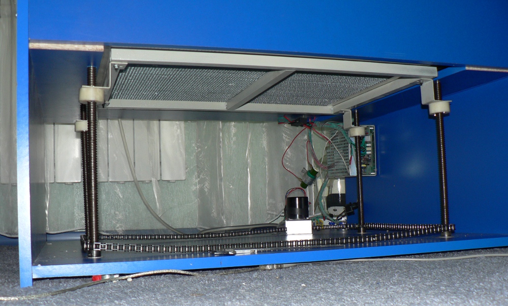

Нижние внутренности, винты подьёмной платформы, соединяющая цепь, серводвигатель платформы на заднем плане. Там же видно высоковольтный блок питания и неприкрученный резистор.
гравёр3.JPG (12503 просмотра) <a class='original' href='./download/file.php?id=15770&sid=7eda62111e34ae5861eaf41626eace8d&mode=view' target=_blank>Загрузить оригинал (278.53 КБ)</a>
гравёр4.JPG (12503 просмотра) <a class='original' href='./download/file.php?id=15771&sid=7eda62111e34ae5861eaf41626eace8d&mode=view' target=_blank>Загрузить оригинал (370.12 КБ)</a>
Система дымоудаления и крышки ещё не сделаны.
Сборка заняла 3 вечера, самое трудное - настройка оптической системы. Сначала на холодную с помощью лазерной указки, потом установил лазер и прожигал бумажки, начиная от излучателя до лазерной головки. Интересная выявилась особенность - фокус линзы в видимом диапазоне не совпадает с фокусом лазера, сначала долго не мог понять, почему пятно большое получается :)
Китайское программное обеспечение порадовало - всё вроде понятно или легко распознаётся "методом тыка", нет бесчисленных настроек как в "Маче", по сути выставить потребовалось только размеры поля и допустимую скорость. Видимо все китайские гравёры имеют одинаковое передаточное отношение двигатель-перемещение, регулировок шаг/мм не предусмотрено. Плагин к "Корелу" "CorelLASER "позволяет отправлять прям из него либо на резку, либо на гравировку. На нижней фотке на бамбуковой дощечке верхняя надпись - построчная гравировка, нижняя -контурная резка. Скорость перемещения плоттера - 400 мм\сек.Сначала были сомнения по поводу экранирования, в промышленных гравёрах труба и все блоки в отдельных отсеках из металла, но вроде всё стабильно работает.
В общем, приступаю к выпуску полных наборов для сборки лазерных гравёров :) .

Сделайте виде с растровой гравировкой.

vladimir74 писал(а):Сделайте видео с растровой гравировкой.
Я и так от жены наслушался, когда в квартире эту хреновину собрал, места много занимает. Потом надымил когда дощечку выжигал, а когда попробовал буквы из акрила вырезать ТАКОЙ скандал получил! :hehehe:
На ютюбе полно видео работы таких гравёров, точно так же, смысла не вижу. Хотя если надумаете купить, сделаю :)
Ценник собранного гравёра 46 тыщ, отправка "Автотрейдингом"

Re: Детали и узлы для лазерных станков
Надо бы закрыть оргстеклом, а то глаза, наверное, можно испортить.
Или, хотя бы, в пластиковых очках работать.
Сообщение Тенгель »
Обычное стекло тоже эту длину волны не пропускает, конечно я в очках экспериментирую, пока крышку не сделал.

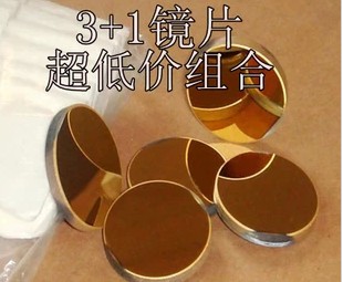

Комплект оптики для лазерного гравёра - 3 зеркала диаметром 20мм + фокусирующая линза селенид цинка (ZnSe) диаметром 12 мм с фокусом 50.8 мм. за 1500 рублей.
комплект оптики.jpg (12041 просмотр) <a class='original' href='./download/file.php?id=18700&sid=7eda62111e34ae5861eaf41626eace8d&mode=view' target=_blank>Загрузить оригинал (24.76 КБ)</a>

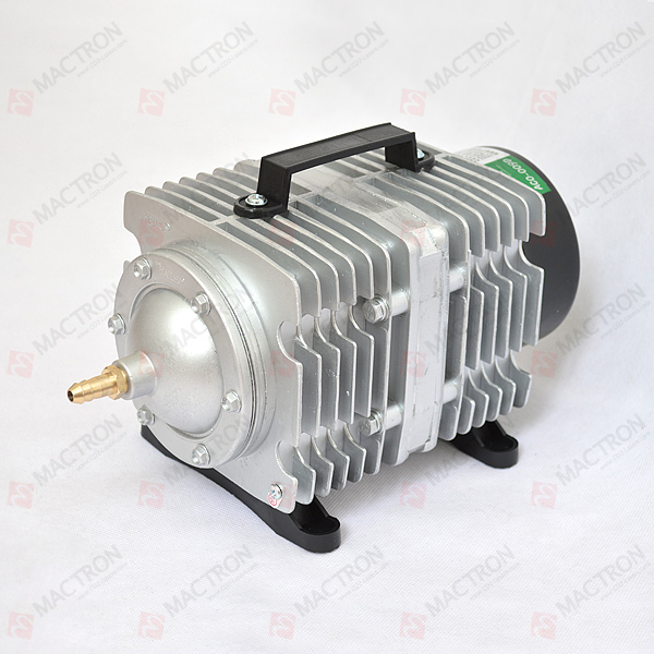

компрессор.jpg (11819 просмотров) <a class='original' href='./download/file.php?id=20117&sid=7eda62111e34ae5861eaf41626eace8d&mode=view' target=_blank>Загрузить оригинал (163.59 КБ)</a>
Вот такие компрессоры используют китайцы для лазерных гравёров.
35 Вт/40л/мин - 1500 руб
55 Вт/60л/мин -2300 руб.
120 Вт/90л/мин - 3000 руб.
185 Вт/150л/мин -4000 руб.
35 Вт в наличии, остальные под заказ привезу.

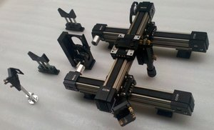

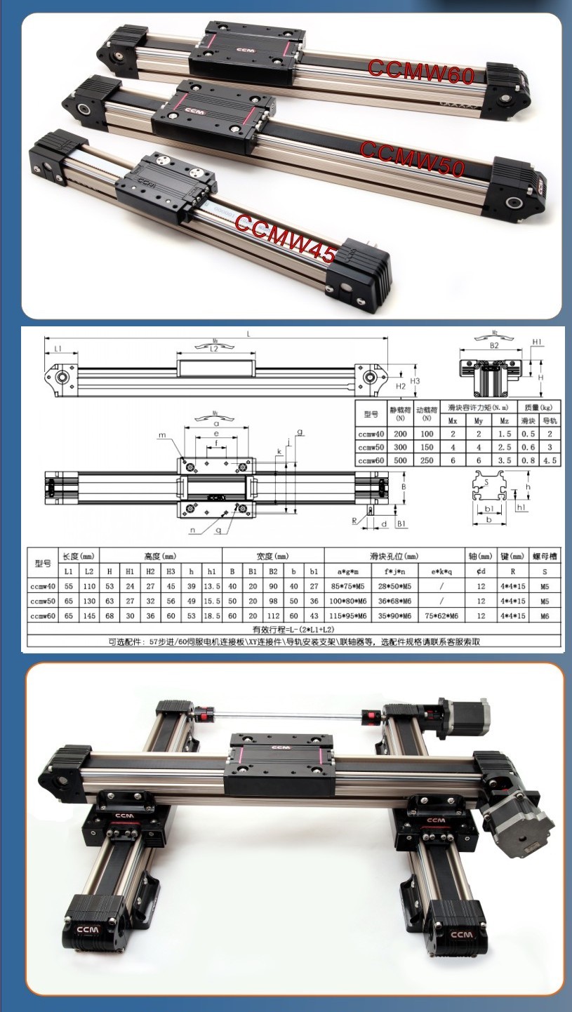

Последнее время много людей обратились ко мне с одним вопросом - могу ли я привозить конструкторы для сборки лазерных станков большого формата. Задался этим вопросом, поискал в Китае фирмы занимающиеся изготовлением механики для лазерных станков. Вот что нашёл :
1.jpg (11464 просмотра) <a class='original' href='./download/file.php?id=22717&sid=7eda62111e34ae5861eaf41626eace8d&mode=view' target=_blank>Загрузить оригинал (283.17 КБ)</a>
2.jpg (11464 просмотра) <a class='original' href='./download/file.php?id=22718&sid=7eda62111e34ae5861eaf41626eace8d&mode=view' target=_blank>Загрузить оригинал (352.12 КБ)</a>
3.jpg (11464 просмотра) <a class='original' href='./download/file.php?id=22719&sid=7eda62111e34ae5861eaf41626eace8d&mode=view' target=_blank>Загрузить оригинал (48.82 КБ)</a>
4.jpg (11464 просмотра) <a class='original' href='./download/file.php?id=22720&sid=7eda62111e34ae5861eaf41626eace8d&mode=view' target=_blank>Загрузить оригинал (377.48 КБ)</a>
5.jpg (11464 просмотра) <a class='original' href='./download/file.php?id=22721&sid=7eda62111e34ae5861eaf41626eace8d&mode=view' target=_blank>Загрузить оригинал (48.07 КБ)</a>
6.jpg (11464 просмотра) <a class='original' href='./download/file.php?id=22722&sid=7eda62111e34ae5861eaf41626eace8d&mode=view' target=_blank>Загрузить оригинал (251.33 КБ)</a>
7.jpg (11464 просмотра) <a class='original' href='./download/file.php?id=22723&sid=7eda62111e34ae5861eaf41626eace8d&mode=view' target=_blank>Загрузить оригинал (97.23 КБ)</a>

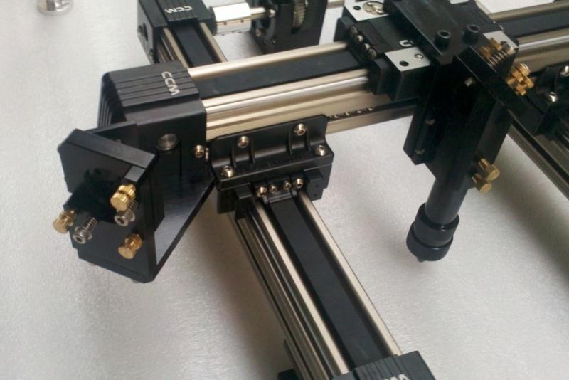

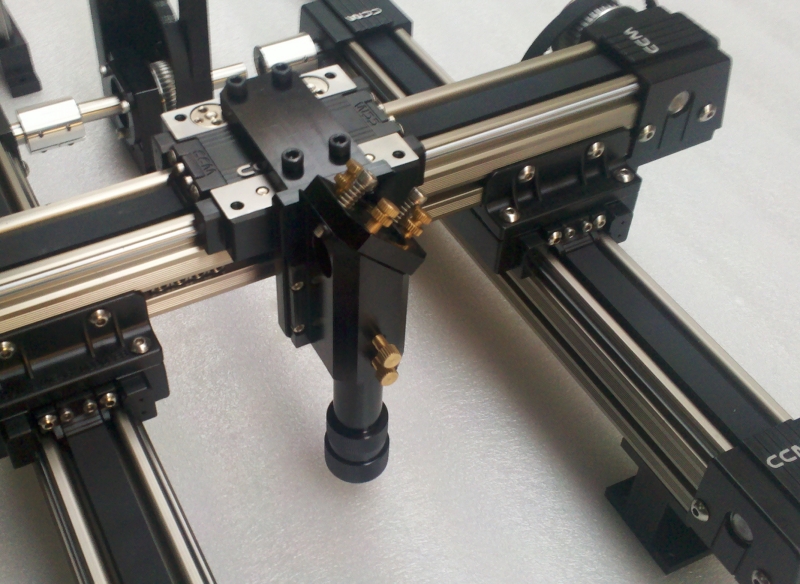

Делают по любым заказанным размерам, вплоть до трёх метров.Ещё ни разу у них не заказывал, но на фотках красиво :)
На сколько я понял, в основе алюминиевый профиль, в него впрессованы продольно по краю два стальных вала. По этим валам линейные модули ездят на роликах, ширина 45 мм. Попросил просчитать механику для станка с рабочим полем метр на два : получается с доставкой и моим интересом - 45 тысяч рублей. В комплект войдёт собранный профиль ( два штуки по 125 см и один 249 см) с концевыми роликами , установленными ремнями и опорными подвижными модулями, кронштейны-редукторы шаговых двигателей с ремнями-кольцами, кронштейны регулировочные крепления лазерной трубы, кронштейны зеркал и сама лазерная головка. По элементам примерно получается так 9000 за метр линейного профиля + 11000 за кронштейны трубы+зеркал+головка. Шаговики и зеркала-линзы тут не посчитаны. По поводу управления - я хочу попробовать RDLC320-A ( http://www.yusto.ru/hardware/kontroller ... -a-detail/, у юсто 40 тыщ с дисплеем, я привезу за 18 тысяч. Трубы и блоки питания смотрите в постах выше.
Получается конечно не дёшево, но если посмотреть стоимость готовых станков в России с такими рабочими областями, то она приближается к полмиллиона рублей ...

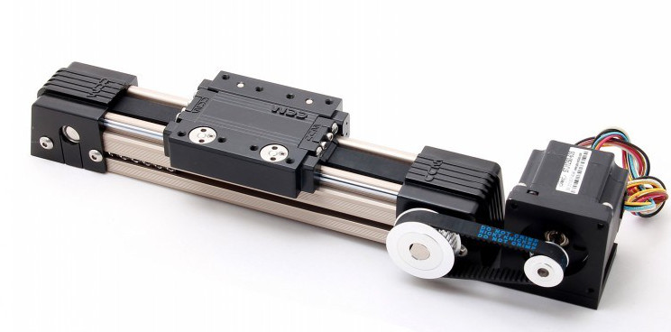

Можно заказать отдельно собранные оси :
8.jpg (11464 просмотра) <a class='original' href='./download/file.php?id=22726&sid=7eda62111e34ae5861eaf41626eace8d&mode=view' target=_blank>Загрузить оригинал (47.15 КБ)</a>
Стоимость около 9000 рублей за метр собранного профиля шириной 45 мм. ( без ШД).

Вроде очень не плохо.
А таким контроллером вроде двумя лазерами управлять можно?
