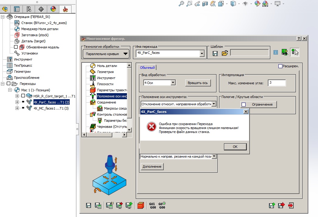

Добрый День,
решил попробовать разобраться с четвертой осью
Скопировал прикрепленные в первом сообщении файлы в C:\Program Files\SolidCAM2017\Gpptool
При создании новой операции должен же появиться новый станок?
или я не туда скопировал?
UPD:
появился
я скопировал в не правильную папку
UPD2:
появилось сообщение об ошибке
4x-1-1.jpg (5387 просмотров) <a class='original' href='./download/file.php?id=190853&sid=eb28b29aaeee87c229a2b64409f9c7d0&mode=view' target=_blank>Загрузить оригинал (178.73 КБ)</a>
где подкрутить?

Здравствуйте.
Вы правильно скопировали все.
В создании новой фрезерной операции, в списке выбора системы ЧПУ, должен он появиться.
Если его нет, перезагрузите солид.

4x-1-2-3.jpg (5355 просмотров) <a class='original' href='./download/file.php?id=190873&sid=eb28b29aaeee87c229a2b64409f9c7d0&mode=view' target=_blank>Загрузить оригинал (93.95 КБ)</a>
Какой ему скорости не хватает?
Меняю станок обратно на HAAS -считает нормально.

В правке с gpp, 2 файла с одинаковым названием постпроцессора, откройте тот, который с изображением станка, там нужно добавить скоростей по каждой оси.

Скорость вращения шпинделя проверьте в этом же файле станка. Там по моему минимальная скорость стоит 6000 об/мин, а вы задаёте меньше.

4x-1-1.jpg (5316 просмотров) <a class='original' href='./download/file.php?id=190877&sid=eb28b29aaeee87c229a2b64409f9c7d0&mode=view' target=_blank>Загрузить оригинал (178.73 КБ)</a>
сообщение об ошибке полностью

скорости.jpg (5312 просмотров) <a class='original' href='./download/file.php?id=190878&sid=eb28b29aaeee87c229a2b64409f9c7d0&mode=view' target=_blank>Загрузить оригинал (148.68 КБ)</a>
скорости тут менять?

Да, здесь.
