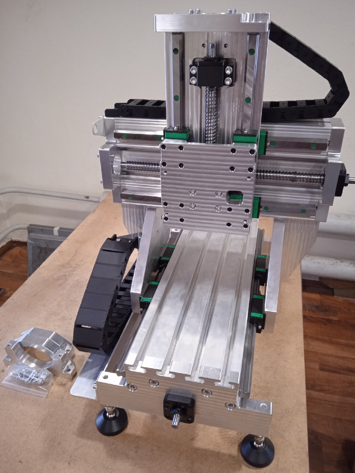

Turgenev3
Сообщения: 3
Зарегистрирован: 01 сен 2022, 11:44
Настоящее имя: Джони
Re: Выбор ЧПУ станка для изготовления печатных плат
Сообщение Turgenev3 »
Тема снова стала актуальна. Прошлый бюджет было решено потратить на нормальный компьютер. Сейчас есть бюджет в 500 000 рублей. Требования к платам все те же, сформировал из них список:
- ширина дорожек 0.2 мм и меньше;
- расстояние межд дорожками 0.2 мм и меньше;
- радиус закругления 0.5 мм и меньше;
- глубина снятия фольгированной меди с текстолита 0.018 мм и больше (0.5 мм максимум);
- габариты рабочего пространства, т.е. будущих печатных плат, около 100х100мм.
Требования к ЧПУ сформировал из того, что вы здесь писали:
- необходим механизм надежной фиксации платы, чтобы ее не выгибало в процессе фрезеровки. Скорее всего при помощи вакуумного стола;
- скорость вращения шпинделя от 20 000 оборотов;
- минимальные биения шпинделя;
- валы на опоре или лучше на профильных рельсах;
- шарико-винтовые линейные приводы;
Отправил это все в несколько адресов, предложили следующее:
- Magic F300P или Magic 70;
- Роутер 3030 за 450 000 рублей, вакуумный стол 90 000 рублей и безмасл. насос 50 000 рублей;
- Pure CNC PureXL-lin со шпиндлем шпиндель KRESS1050.
Хотел очень лазерный гравер, как тут предлагали, от LPKF, но у них с Россией все очень плохо.
В связи со всей вышеизложенной информацией есть 3 вопроса:
1) что скажите по поводу предложенных станков?
2) что можете посоветовать с таким бюджетом и под такие нужды? Возможна самоделка но через ИП и с поддержкой в случае чего.
3) делают ли у нас лазерные граверы, чтобы выжигать медь как станки LPKF? Вариант с лазерным гравером наиболее предпочтительнее, но почему-то в интернетах не берутся жечь именно медь, так как все говорят о том, что текстолит тоже подгорит, а у LPKF как-то получается все чистенько...
P.S.: другой ник так как сайт, похоже, не дружит с gmail.
Samodelkin 88
Сообщения: 966
Репутация: 727
Откуда: Курган
Сообщение Samodelkin 88 »
Вариант механики для станка 150х250 мм, изначально для обработки цветмета, но и платы гравировать подойдет
