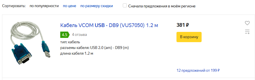

я вот с таким боролся
2020-12-25_13-29-26.png (4639 просмотров) <a class='original' href='./download/file.php?id=190211&mode=view' target=_blank>Загрузить оригинал (40.4 КБ)</a>
Разбирать не стал, поскольку залито полупрозрачным компаундом. Внутри просматривается платка размером 1x1 см и на ней черная плюха, под которой, видимо, и сидит искомый бескорпусной CH341. Чего-то похожего на конвертор уровня (хотя бы вторая "плюха") - не углядел.

Сергей Саныч писал(а): ↑ я вот с таким боролся
Такие Noname много кто делает - проверять надо. У нас большинство таких - уровни примерно 10В, просматривается по чипу с каждой стороны. Причём видно, что есть несколько вариантов разводки платы.
