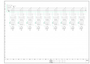

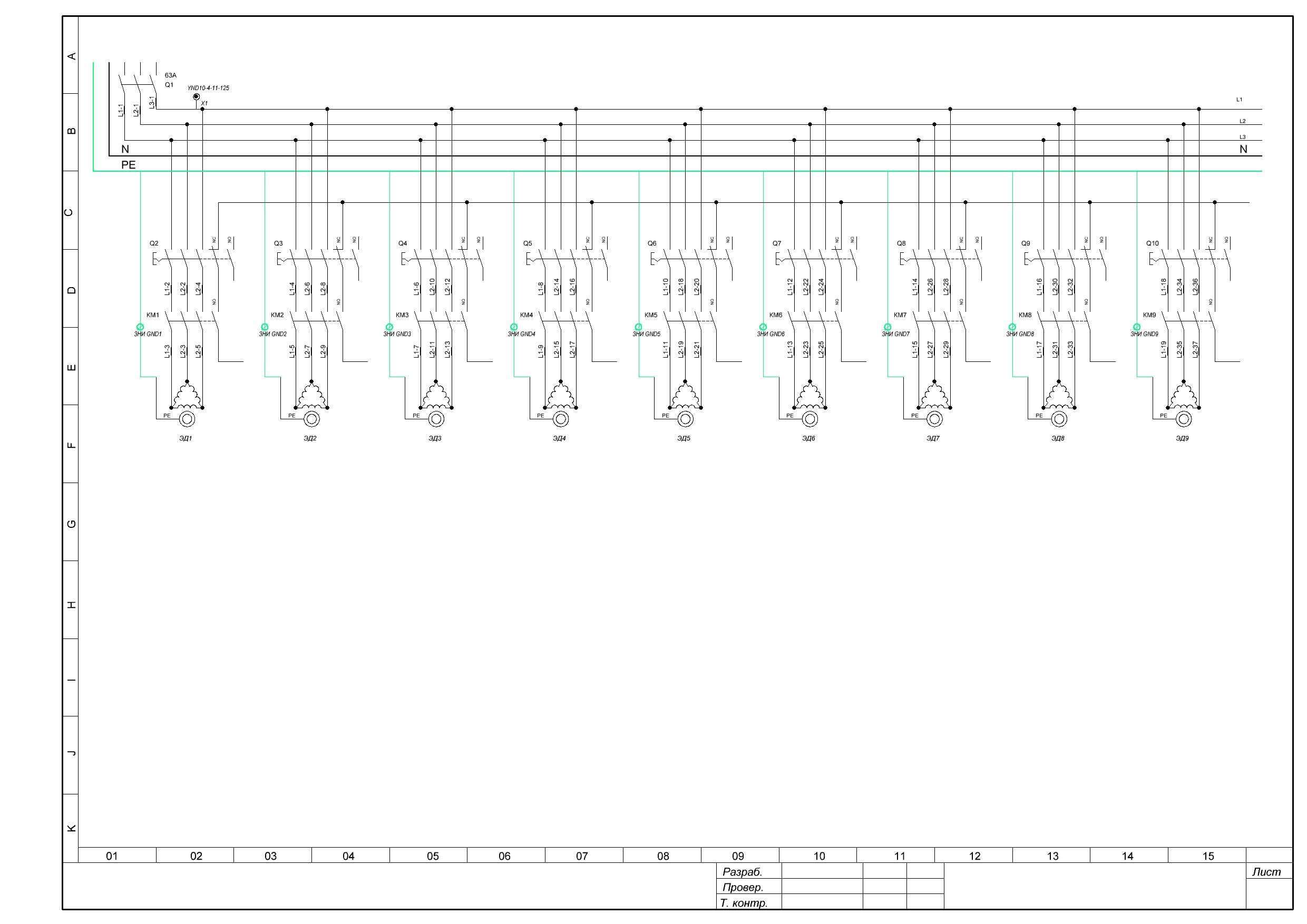

ну фиг его знает, но на многих русских, немецких, китайских, схемах я видел то, к чему привыкли электтрики-ремонтники
и я делаю примерно так же:
DOZATO~1.JPG (7590 просмотров) <a class='original' href='./download/file.php?id=185518&mode=view' target=_blank>Загрузить оригинал (313.39 КБ)</a>
подписан и промаркирован каждый проводник
Электрик-наладчик моментально найдет где что.

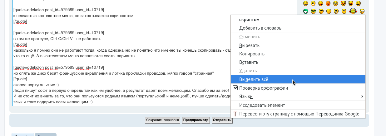

к несчастью контекстное меню, не захватывается скриншотом, но свежескачаный кикад, ведет себя именно так как я описал...
а относительно "кривости"/"не кривости" софта, могу добавить - в том же протеусе, Ctrl-C/Ctrl-V - не работают. Нужно пользоваться контекстным меню . Это слегонца раздражаает, но стойкого отвращения не вызывает, в отличие от кикада :hehehe:

odekolon писал(а): ↑ ну фиг его знает, но на многих русских, немецких, китайских, схемах я видел то, к чему привыкли электтрики-ремонтники
Почти соответствует ГОСТ. Только заметь - катушки контакторов совсем не показаны и куча проводов никак не обозначенных уходят куда-то в даль. Как электрик поймёт где их искать?.. :)

UAVpilot писал(а): ↑ Почти соответствует ГОСТ. Только заметь - катушки контакторов совсем не показаны и куча проводов никак не обозначенных уходят куда-то в даль. Как электрик поймёт где их искать?..
Это черновик схемы - катушки и реле на следующем листе
а проводочки, конечно промаркирую :D
это как раз тот случай, что рисовать проводочки линиями, абсолютно ни к чему..

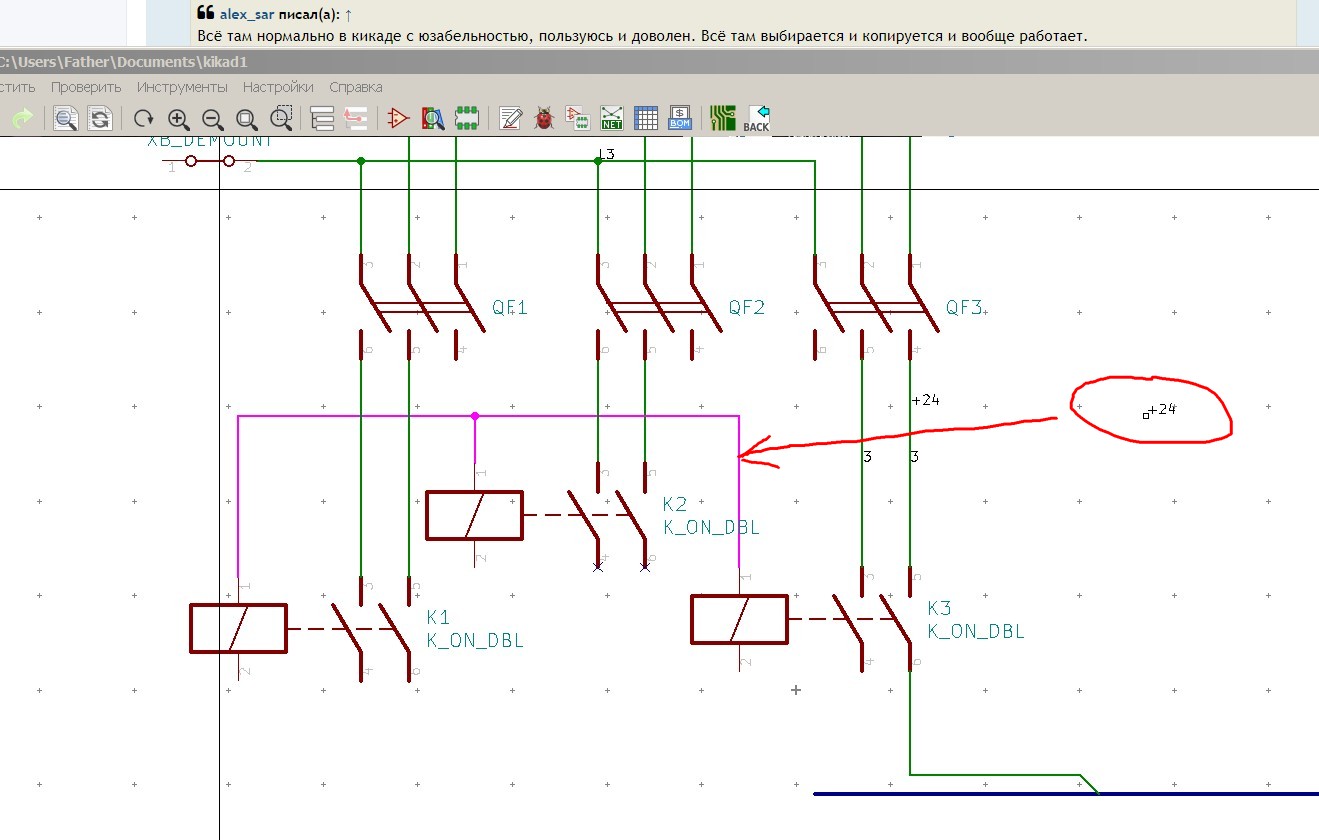

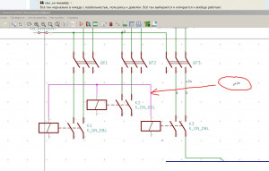

Блиин! ну поделитесь секретом - как изменить имя, присвоенное проводнику????
Ну со всем могу мириться, но убей не могу понять как менять имя (или набор имен), присвоенное проводнику?
ААААААА - дошло! - надо удалить метку! :o
Странное решение (Имхо)
вот к примеру, представим, при редактировании, метка "Убежала" от проводника.
kikadjpg.jpg (7509 просмотров) <a class='original' href='./download/file.php?id=185540&mode=view' target=_blank>Загрузить оригинал (116.87 КБ)</a>
АААААА - тоже дошло!!!!
Метка это объект. если он "воткнут" в проводник - то присвоение есть.
Если метка одинока - то это просто метка. и ничего ни с чем не соединяет...
Но вообще , остальные тонкости - это уже придирки.
Просто выбесила фича - "присвоил метку, а как исправить непонятно".
Так что, про Кикад, возможно, был неправ. Попробую двинуться дальше.
Вообше, может откроете тему "Кикад" - и будете давать советы начинающим?
Думаю народ будет благодарен.

odekolon писал(а): ↑ Блиин! ну поделитесь секретом - как изменить имя, присвоенное проводнику????
наводите крестик на метку, нажимаете E (на английском) и редактируете. или двойной щелчок на метке.
тоже сначала путался, но в этом есть своя логика. получается визуально схема соответсвует внутреннему представлению.
ну, более или менее )
