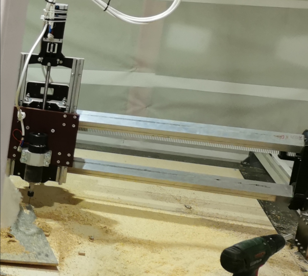

Ну вот и пошёл обратный отсчёт.
Screenshot_20200826_162310.jpg (1860 просмотров) <a class='original' href='./download/file.php?id=185371&mode=view' target=_blank>Загрузить оригинал (244.67 КБ)</a>
Подшипники прокатывают дорожки, на обоймы налипает грязь. Немного осталось, месяц, два максимум - если на нем периодически работать.
Zur
Сообщения: 49
Зарегистрирован: 02 мар 2018, 15:54
Репутация: 8
Re: Станок на направляющих из квадратной трубы, поле 1500х1500мм
Сообщение Zur »
Прокатка дорожек это самое главное в этой системе - металл уплотняется :)
Потом чуть подкрутить болты стягивающие каретки и вуаля.
У меня по этой схеме работает самопальный станочек по распилу сферических зеркал, уже больше года, пока нет люфтов.

Zur
Сообщения: 49
Репутация: 8
Сообщение Zur »
Леонид Владимирович писал(а): ↑31 авг 2020, 11:04 За 47 тыс можно было бы неплохой станок для 3-д обработки сделать.
В данной конструкции можно люминмевые трубы на стальные заменить. они раза в 2 пожёстче должны быть.
НУ да, самая простая модернизация . Тож об этом подумал. А пока так пилю, потихоньку...
Вот поставил концевики наконец, подсоединил второй мотор Y как ось А (до этого тупо паралельно были пущены с одних пинов матча) и настроил парковку по концевикам двух осей (Y и А). Дядька что обьясняет на ютьюбе как это делать - обьясняет неправильно :)
Но справился в конце концов. Вот это конечно колдовство ! Теперь у меня хоть более менее 90 градусов появилось между осями :mrgreen:
А то раньше - как повезет...
ps - реальное рабочее поле 1450х1300 вышло. Но хотябы лист 1.5х1.5 просто можно положить, без предварительного пиления....
Леонид Владимирович
Сообщения: 320
Зарегистрирован: 07 дек 2018, 09:11
Репутация: 34
Настоящее имя: Леонид Владимирович
Сообщение Леонид Владимирович »
Ременные передачи предполагают большие скорости перемещения и малые нагрузки. На этот станок скоростной шпиндель напрашивается.
Видел где-то в продаже за 11-13 тыс шпиндель 300 Вт 60000 об/мин в 65 габарите с цангой ER8, думаю, на ваш станок в самый раз бы было (правда он с водяным охлаждением).
Если не хочется с водяным охлаждением заморачиваться и по деньгам жаба душит, можно авиамодельный двигатель приспособить до 40000 об/мин. В Интернете есть много тем типа "самодельные бормашинки", там есть много рекомендаций по переделке модельных моторов в шпиндели на нормальных подшипниках.
(а в люминиевые трубы можно бы стальной лом запихать и эпоксидкой залить...)
