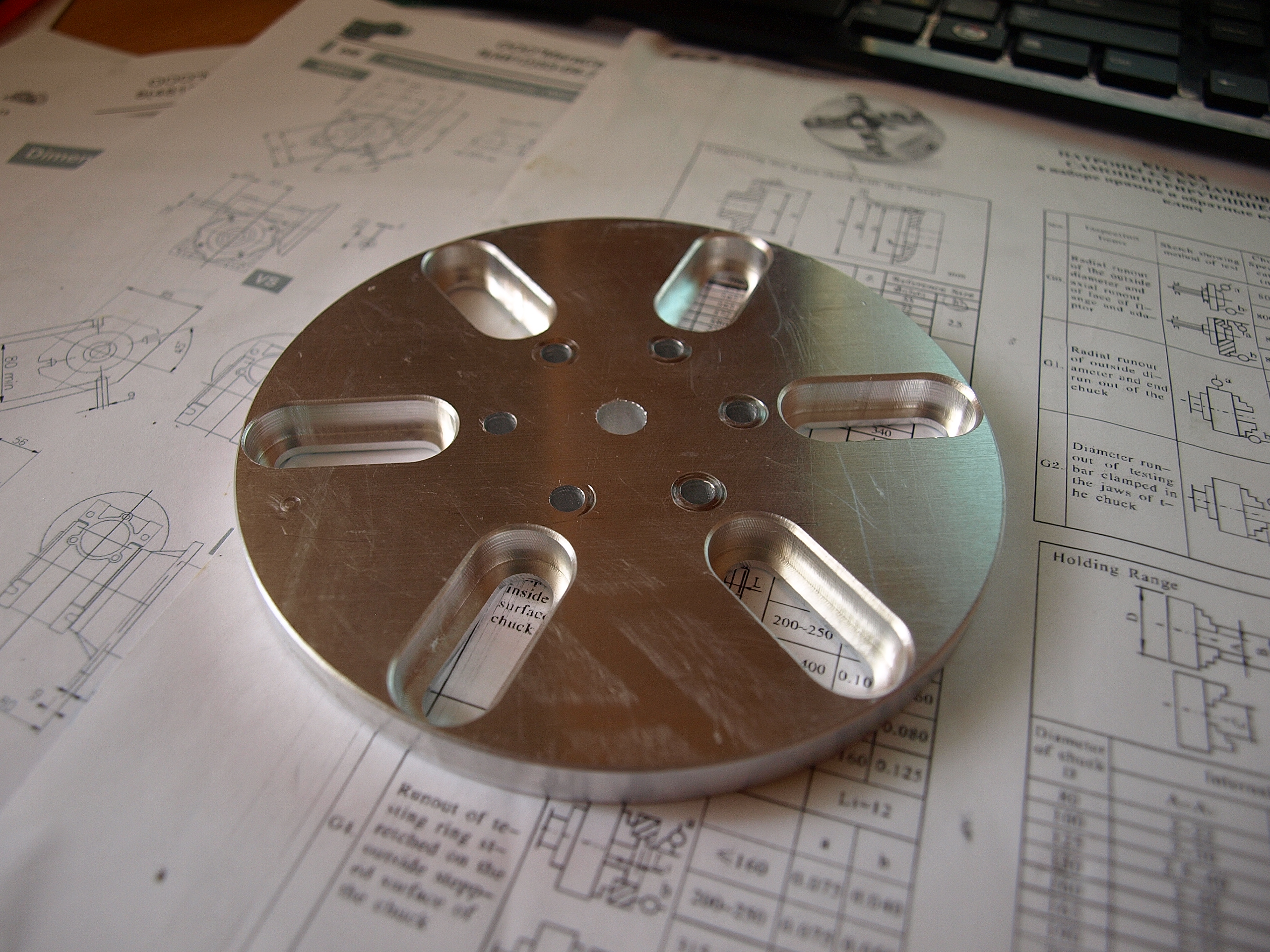

Мини станочек пока не двигается. Все никак винты не обтокарю. Эта деталь сделана на этом станке: http://cnc-club.ru/forum/viewtopic.php?f=3&t=2796

А в чем прорблема, получать и передавать можно через analog in/out, хотя получать лучше как-нибудь в цифровом виде...sr480 писал(а):2. Дописать в EMC модуль, который будет с ардуино общаться по последовательному порту и задавать нужные обороты числом, а так же получать от ардины номинальные обороты числом.
Кстати, какая частота в импульсах в секунду у диска энкодера? Не может ардуина имульсы пропускать?
Есть и такая штука:sr480 писал(а):Вот только непонятно как найти центр оси вращения. Ось вращения вдоль Х.
Как в EMC разрешить работать 4й оси без хомяка, но при этом, чтоб остальные ось работали как раньше, ато теперь G54 G55 G92 недоступны...
Immediate Homing
If an axis does not have home switches or does not have a logical home position like a rotary axis and you want that axis to home at the current position when the "Home All" button is pressed in Axis the following ini entries for that axis are needed.
SEARCH_VEL = 0
LATCH_VEL = 0
USE_INDEX = NO
HOME_SEQUENCE = 0
