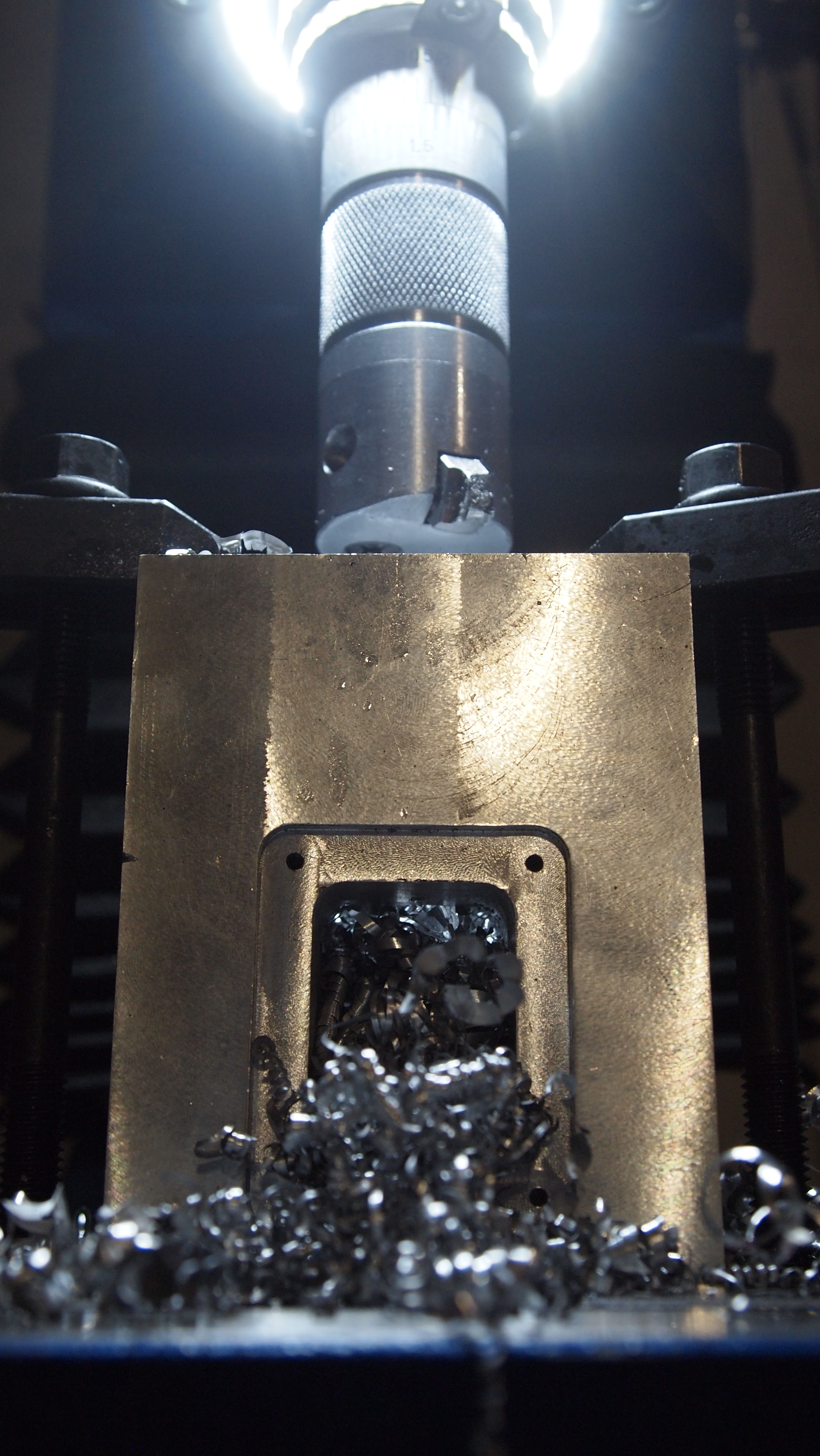

Как-то у меня не получается делать интересные фото для тем ( выложу что есть. ).
Растачивал фланцы под ШД на Ф +6 мм (не учел в изначальном чертеже :monkey: ).
Черновая :
P7271796.JPG (3583 просмотра) <a class='original' href='./download/file.php?id=16960&mode=view' target=_blank>Загрузить оригинал (3.46 МБ)</a>
P7271800.JPG (3583 просмотра) <a class='original' href='./download/file.php?id=16961&mode=view' target=_blank>Загрузить оригинал (3.26 МБ)</a>
Заодно попробывал расточную штангу (снимал 1мм с радиуса, резец - радиус 2мм, фид 200, на частотнике 10 герц) :
P7271805.JPG (3583 просмотра) <a class='original' href='./download/file.php?id=16962&mode=view' target=_blank>Загрузить оригинал (3.82 МБ)</a>
P7271813.JPG (3583 просмотра) <a class='original' href='./download/file.php?id=16963&mode=view' target=_blank>Загрузить оригинал (3.59 МБ)</a>
Вот так выглядит станок с установленными ШД (как-то не пропорционально, если искать эстетику) :
Z
P8011836.JPG (3583 просмотра) <a class='original' href='./download/file.php?id=16964&mode=view' target=_blank>Загрузить оригинал (3.59 МБ)</a>
P8011837.JPG (3583 просмотра) <a class='original' href='./download/file.php?id=16965&mode=view' target=_blank>Загрузить оригинал (3.63 МБ)</a>
Y
P8011839.JPG (3583 просмотра) <a class='original' href='./download/file.php?id=16966&mode=view' target=_blank>Загрузить оригинал (3.98 МБ)</a>
X
P8011838.JPG (3583 просмотра) <a class='original' href='./download/file.php?id=16967&mode=view' target=_blank>Загрузить оригинал (3.91 МБ)</a>
P8011840.JPG (3583 просмотра) <a class='original' href='./download/file.php?id=16968&mode=view' target=_blank>Загрузить оригинал (3.76 МБ)</a>
Первая проба, вставил в цанг патрон маркер , а потом чертилку :
DSC_0060.jpg (3583 просмотра) <a class='original' href='./download/file.php?id=16970&mode=view' target=_blank>Загрузить оригинал (1.83 МБ)</a>
с третей попытки угадал какие оси нужно инвертировать ))) :idiot:
Деталь из В95 для проверки люфтов, правда фреза 2х перая туповастая :
размеры мерял микрометром по черным линиям (3583 просмотра) <a class='original' href='./download/file.php?id=16971&mode=view' target=_blank>Загрузить оригинал (3.31 МБ)</a>
P8011852.JPG (3583 просмотра) <a class='original' href='./download/file.php?id=16972&mode=view' target=_blank>Загрузить оригинал (3.69 МБ)</a>
Фид 600, фреза 6.5, 3000 оборотов шпинделя.
Re: Мс-51 воспитание домашнего питомца, или оживить 400кг чу
Добавлено: 02 авг 2013, 07:09
Хорошо получилось и точность приличная :good:
Какие муфты ставил на оси?
Добавлено: 02 авг 2013, 10:30
:good:!
И про подсветку на шпинделе расскажи :)
