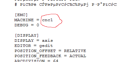

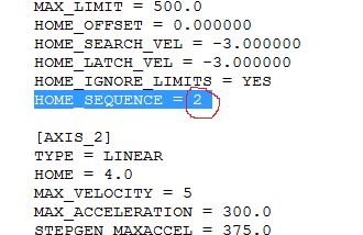

Fomi12 писал(а): ↑ по Y на кнопки реагирует лишь один движок
гражданинъ писал(а): ↑ К сожалению я в этом не смыслю ровно ни чего !
И к тому же я использую в качестве компа Orange Pi с другой системой вывода-ввода сигналов . Даже попробовать не на чем .
Вот тут вроде должно быть XYYZ<br />но это не точно
но это не точно
а тут не грех поставить минус перед двойкой и это в двух местах <br />но это не точно , что бросилось в глаза
