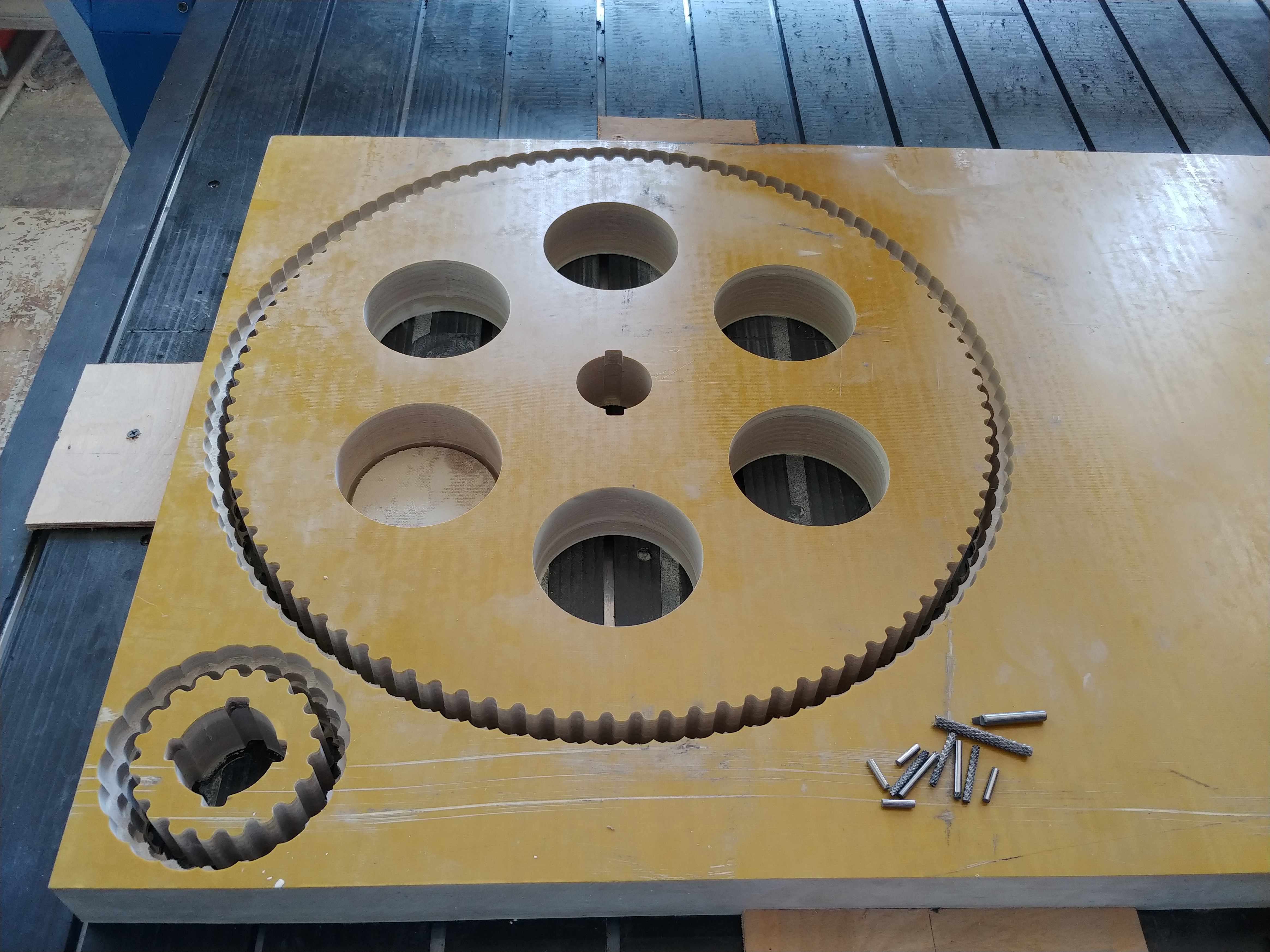

maljuk86 писал(а): Если честно то я хотел так...
подача 500-800 мм\мин
снимать по Z от 10мм
или это плохая идея и фреза уйдет в мир иной сразу же?
по 0.5 мм это же неделю делаться будет)))
Как придет 4мм фреза, взглянешь и все сам поймешь.
На работе фрезерую люминьку и периодически надо расфрезеровывать отверстия д12мм, H=50мм. После предварительного засверливания на 10мм, удлиненной фрезой 10мм потихоньку, круговой интерполяцией по спирали заглубляюсь, с шагом 0.5мм. Более жесткие режимы не тянет, визжит как влажная жучка.
Жесткость инструмента пропорциональна диаметру в 4ой степени. Несложно догадаться что будет если заменить 10мм на 4мм.

Как по мне,я бы сделал с переваротом,незнаю,как четвёрка такой длины себя поведёт,но знаю,как отгибает пятёрку 60 мм
длиной в инструментальной стали,при съёме 0,1мм за проход,глазами видно.
Отверсития сквозные будут в детали?,если да,то я бы скотчь выкинул,притянул бы болтами к алюминиевой железяки,сделал 26 мм
с одной сторны,открутил деталь,в алюмишки фрезернул посадочное место под шестерню,2-3мм глубиной,прикрутил обратно,и,наверное
будет быстрее,чем елозить 4. фрезой 55 мм длиной

К столу крепится подкладная плита. Вдоль длинной оси станка за границами рисунка сверлятся два отверстия максимально разнесенные друг от друга и забиваются по прессовой посадке шлифованные штифты. В стеклотекстолите так же сверлят сквозные отверстия и плиту надевают на эти штыри. При перевороте получите совпадение с точностью до допуска штырь - отверстие. Так групповые заготовки печатных плат на сверлильных станках раньше совмещали.

4ку на такой длине будет отгибать практически на любом заглублении, по крайней мере на таком материале как стеклотекстотит, вот по пенопласту она вполне потянет :)
Такую шестерню как вам правильно советовали нужно обрабатывать только с двух сторон максимально короткой фрезой, но не из стеклотекстолита, с таким же успехом могли бы сделать шестерню например из точильного камня.
Еще раз, из стеклотекстолита делать шестерни нельзя, совсем нельзя, совсем совсем.

Чето понаписали тут много страшилок видимо те кто мало с этим материалом работали.
Пилю стеклотекстолит в полупромышленных объемах уже 10 лет, все подвижные части станка живые, ничего не стерлось.
Вытяжка обязательна!
Продуктов резания образуется две фракции - стружка и пыль. Пыль очень злобна, я уже принюхался и чую ее на улице за полста метров от вытяжки если текстолит пилится. И на легкие именно мелкая пыль вредит. Тем не менее даже не очень сильная вытяжка прекрасно ее уносит. Еще ее задерживает пылесос с аквафильтром.
Стружка же не такая злостная, потому что крупная, ее можно даже аккуратно убирать совком, но я предпочитаю пылесос с аквафильтром.
Обрабатываю в основном кукурузой 2мм, максимум за проход ей можно взять 5мм, естественно ее отгибает но материал жрет.
Фреза живет 200 метров реза, затем нужно делать поправку на 5 соток, через еще 200м еще пять соток, затем в корзину.
Финишный проход позволяет получить нормальную чистоту и размер лучше десятки.
По поводу переворота советуют годно, тем не менее несколько соток на нем обычно теряется. Хотя не думаю что на 600мм это что-то значит. Сокращение длины фрезы позволит здорово поднять режимы. Деформация пропорциональна четвертой степени длины консоли...

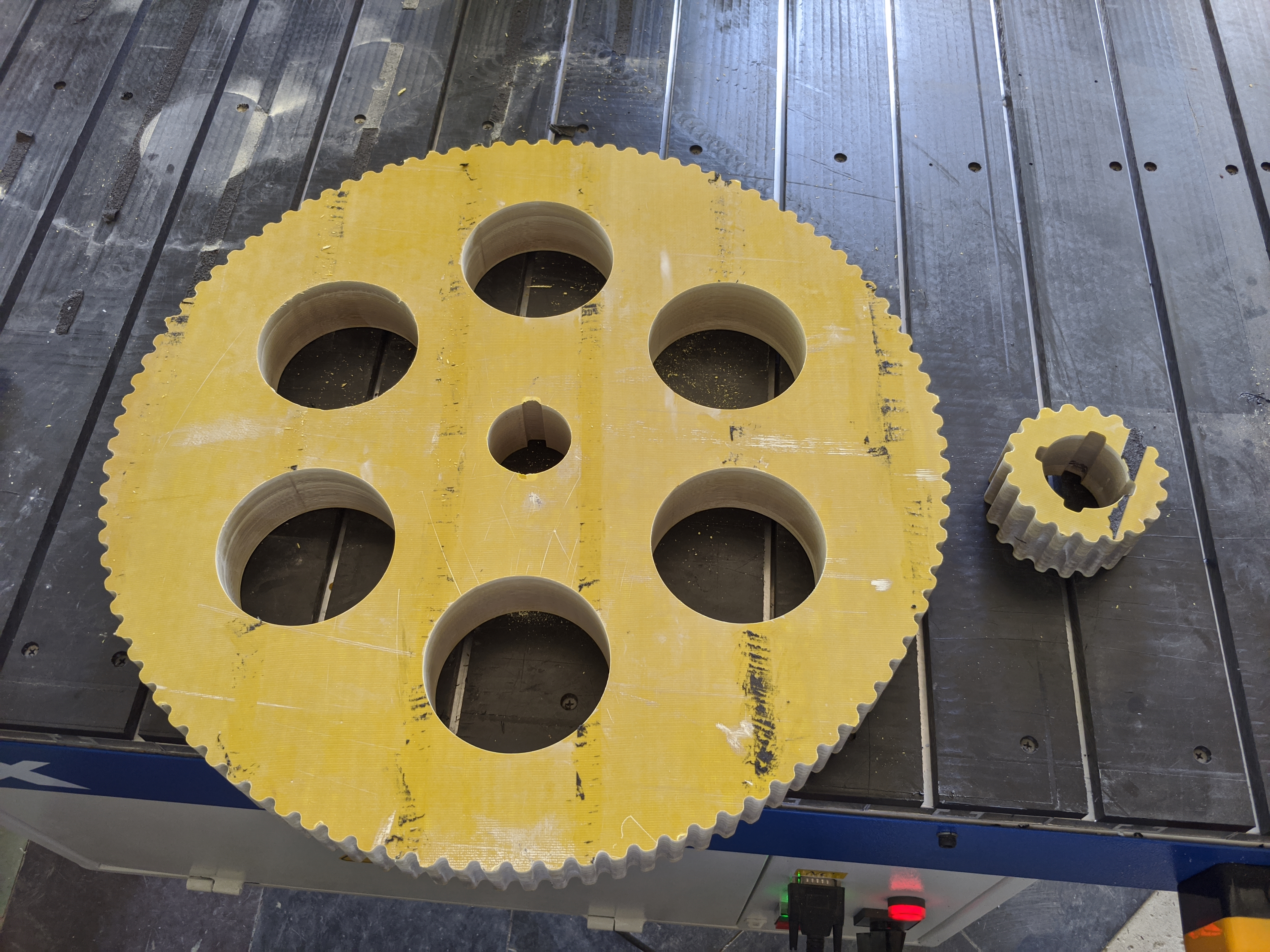

Если долго долго мучатся, то что не будь получится.... и рядом бойцы которые полегли при выполнении своего долга!!!
20200721_110148.jpg (5985 просмотров) <a class='original' href='./download/file.php?id=184157&mode=view' target=_blank>Загрузить оригинал (5.61 МБ)</a>
IMG_20200721_111916_tigr.jpg (5985 просмотров) <a class='original' href='./download/file.php?id=184158&mode=view' target=_blank>Загрузить оригинал (10.13 МБ)</a>
Сообщения: 2477
Re: Шестерня из стеклотекстолита 50мм
Странное решение - большой шкив с 2 шпонками, а малый с 4. Да еще и большой похоже под более тонкую ось. А так поздравление с успешным выполнением проекта.
