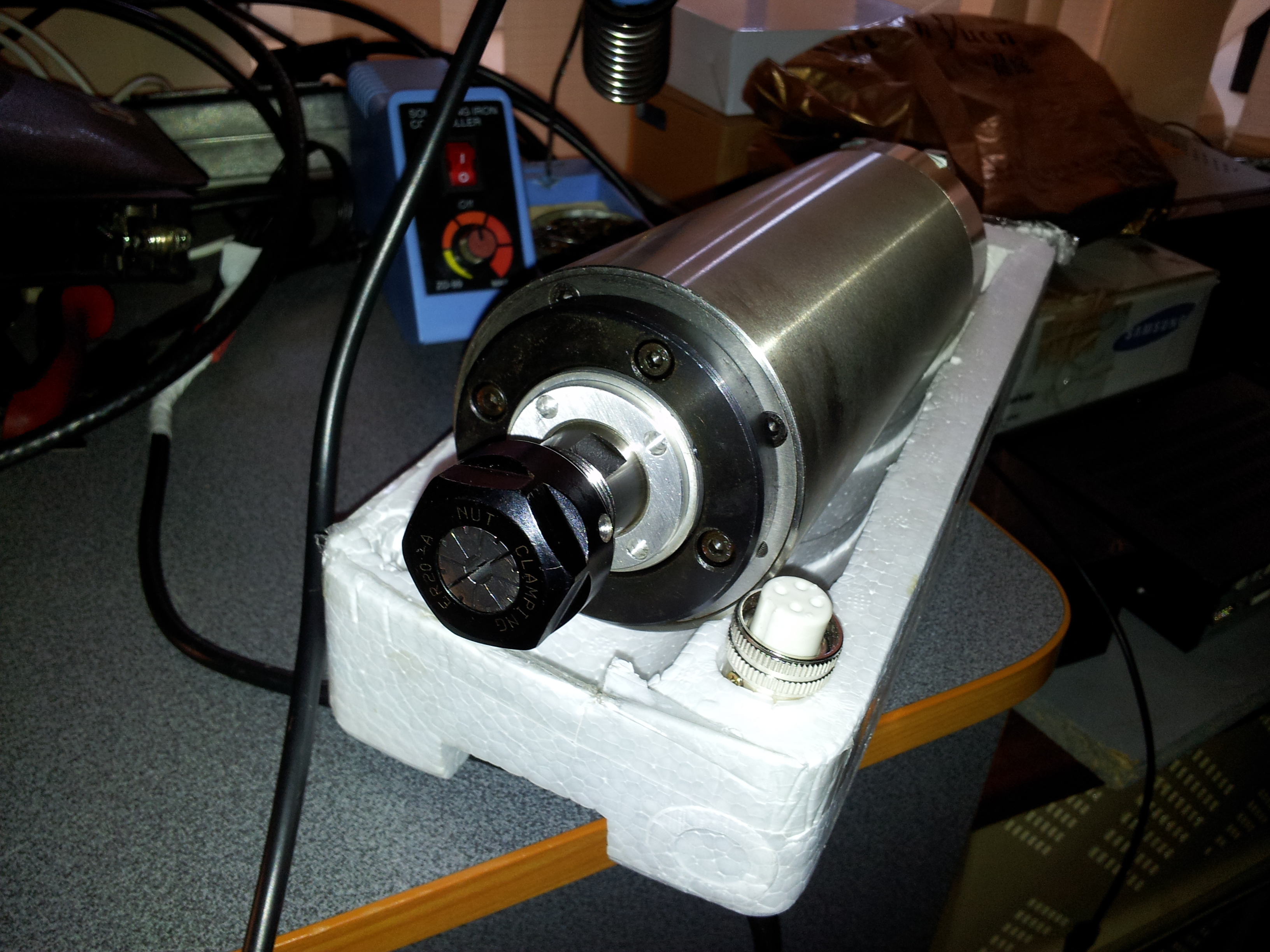

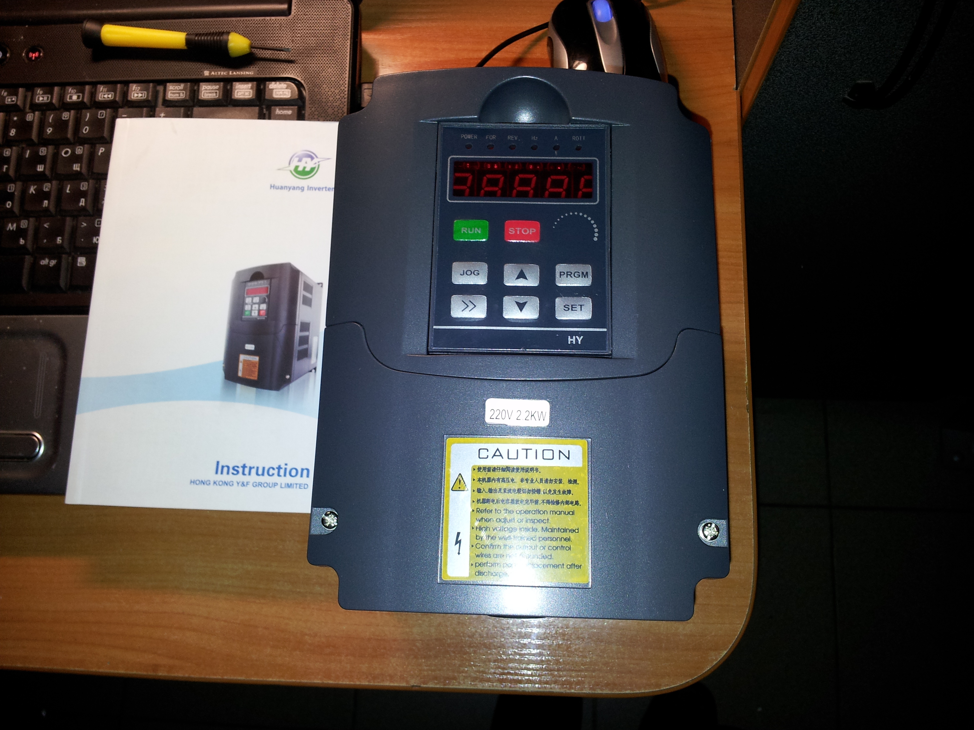

Купил моторчик для фрезы...
Есть мысли как его к месе прикрутить? Или ссылку, может кто подключал)
GDZ-80-2.2B (400Hz, 220V, 8A, 2.2Kw, 24000rpm) (7447 просмотров) <a class='original' href='./download/file.php?id=15527&mode=view' target=_blank>Загрузить оригинал (2.81 МБ)</a>
HY02D223B (7447 просмотров) <a class='original' href='./download/file.php?id=15528&mode=view' target=_blank>Загрузить оригинал (2.7 МБ)</a>
HY02D223B

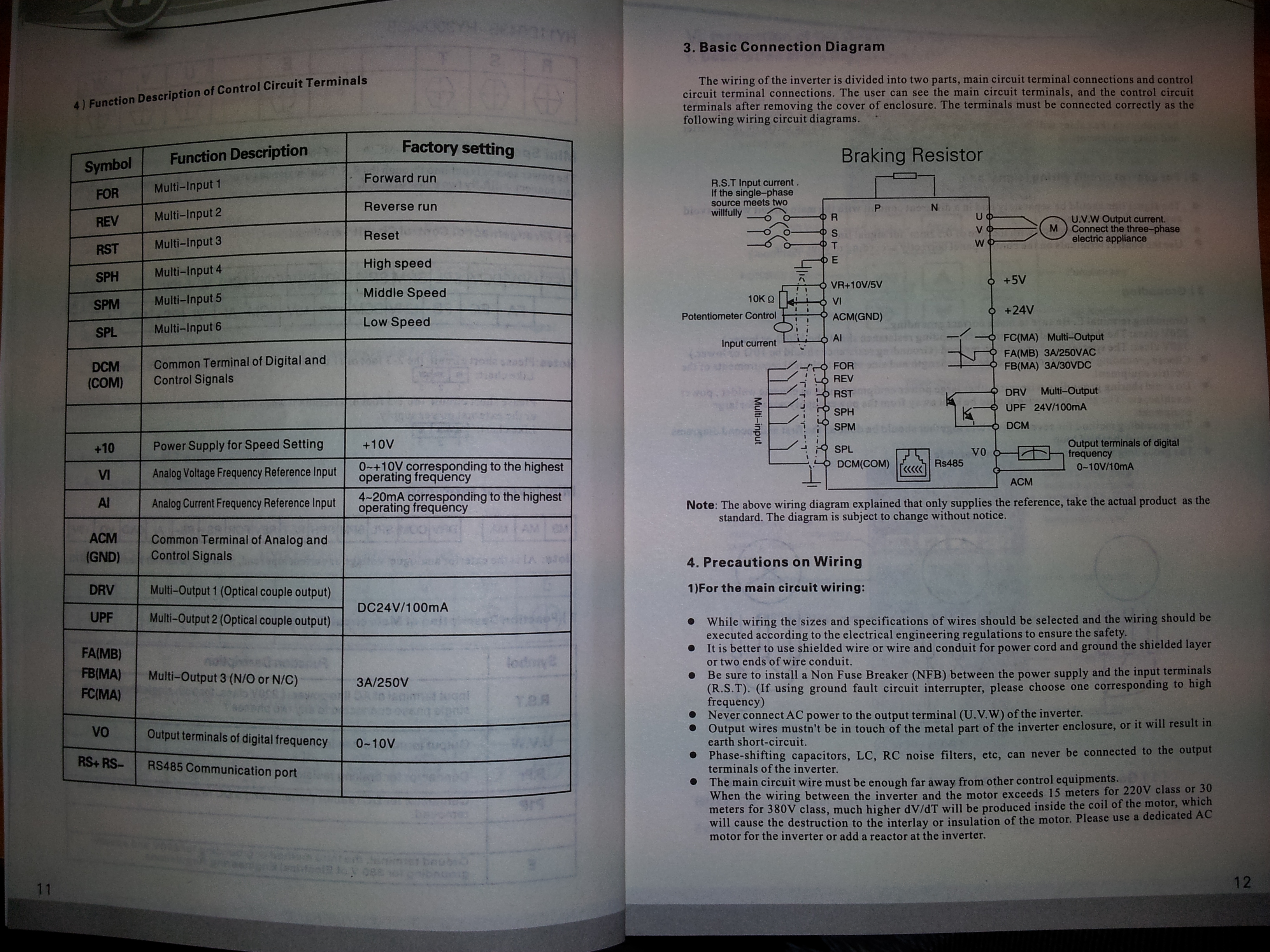

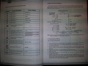

А что в инструкции пишут, какие у него входы есть ?
Бублик
Сообщения: 21
Зарегистрирован: 10 апр 2013, 11:31
Re: mesa 6i25+7i76
Сообщение Бублик »
Вот такая бумажка есть)
20130617_175530.jpg (7435 просмотров) <a class='original' href='./download/file.php?id=15531&mode=view' target=_blank>Загрузить оригинал (3.18 МБ)</a>

вроде немного разобрался) подключать будем через RS-485, но куда!? Такого порта на месе нет. :thinking:

Re: mesa 6i25+7i76
Сообщение PKM »
Можно через переходник USB-RS485. В комп, не в месу
Huanyang значительно приличнее стал: инструкция, и вообще внешний вид. Молодцы китайцы
Re: mesa 6i25+7i76
Да, это либо в комп, либо через месу, но тогда упраление через 0-10В.

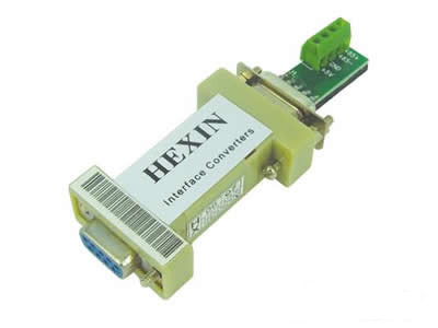

PKM писал(а):Huanyang значительно приличнее стал: инструкция, и вообще внешний вид. Молодцы китайцы
И убийственный параметр PD003 уже установлен в 400Гц по умолчанию)
Заказал RS485->RS232 и тему про modbus до дыр зачитал)

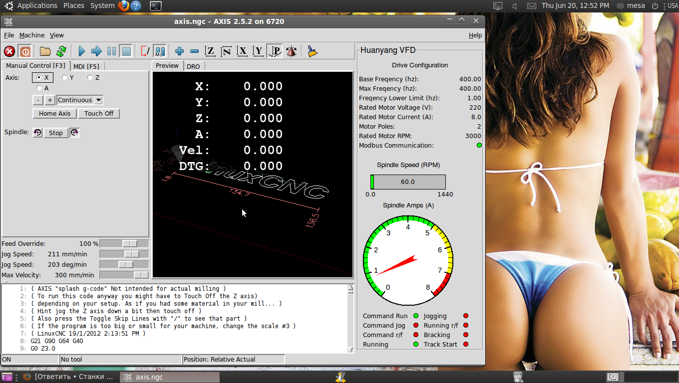

Приехал мой RS485)
Подключил витой парой к частотнику, настроил последний для работы с RS485, закинул в /usr/local/bin файл hy_vfd из первого поста темы про modbus, присвоив ему права на исполнение. А как покрутить не врублюсь...) Нажимаю кнопку CW или CCW шпиндель начинает медленно вращаться в соответствующую сторону и все а как на обороты вывести? Давал в ручную M3 S3000 так он также как и с кнопки - еле крутится.. хэлп)
Screenshot.png (7386 просмотров) <a class='original' href='./download/file.php?id=15618&mode=view' target=_blank>Загрузить оригинал (592.71 КБ)</a>
