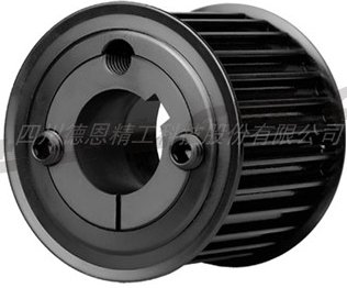

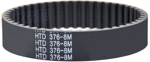

Думаю взять на пробу aasd-15A + 80st-m02430 на 4 ось. Затеял переделку оси Z под нормальный рельс и швп 2010,получится на 4 оси закажу и под Z.
Z-ку думаю связать с мотором через шкив, а то если все связать в одну линию получается слишком длинная Z-ка.

NikolayUa24 писал(а):шкив
Где такой шкив купить? Мне нужен на HDT5 26-30 зубов на шпонку с отверстием 10мм.
С конусным закручиванием на вал...
На Ali их такое море, что я потерялся там... прошлые заказывал, так они некачественные, кривые, шлицы для ремня с заусенцами, халтурно сделано одним словом.

Hugo писал(а):На Ali их такое море, что я потерялся там... прошлые заказывал, так они некачественные, кривые, шлицы для ремня с заусенцами, халтурно сделано одним словом.
На Али я не искал, потому как там не покупаю. Какое качество тут пока не знаю, в понедельник свяжусь с продавцом. TMALL Али
