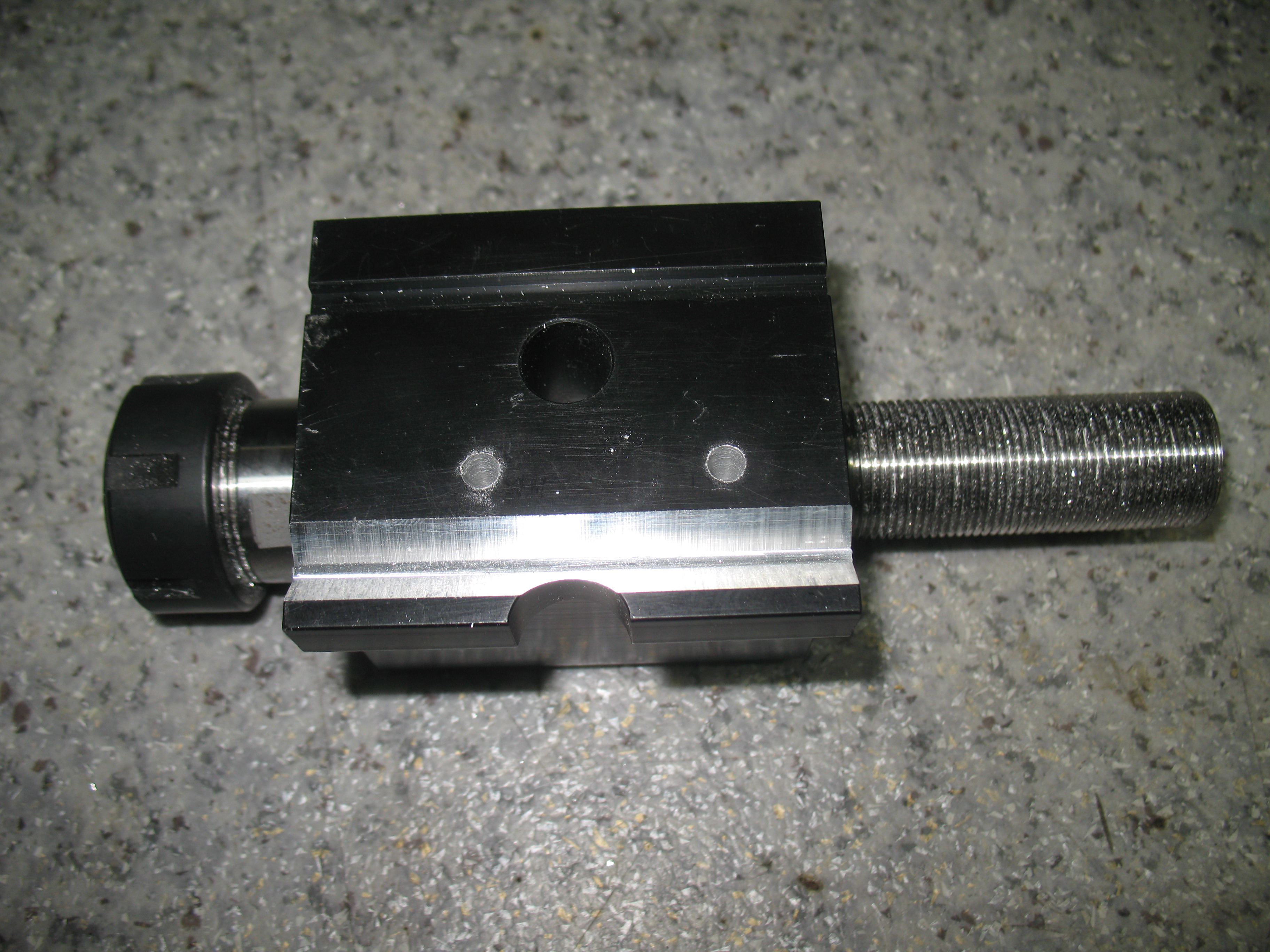

После двухлетней ежедневной нещадной эксплуатации решил реанимировать станочек и настроить на другое изделие.
Оказалось, что не так всё страшно. Поменять пришлось только бронзовые гайки на винтах, направляйки и винты живые, износ незначительный. Мазали вовремя.

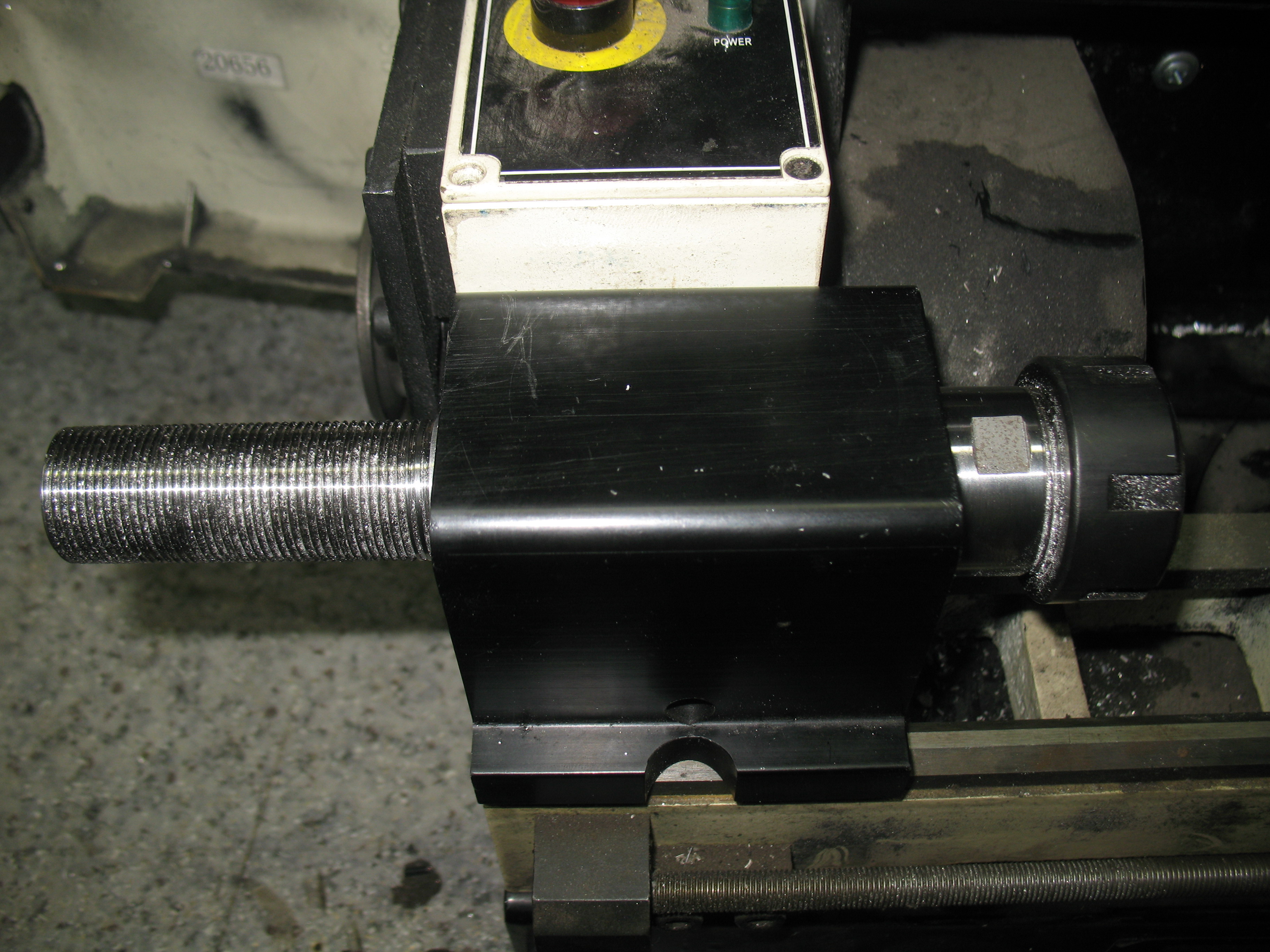

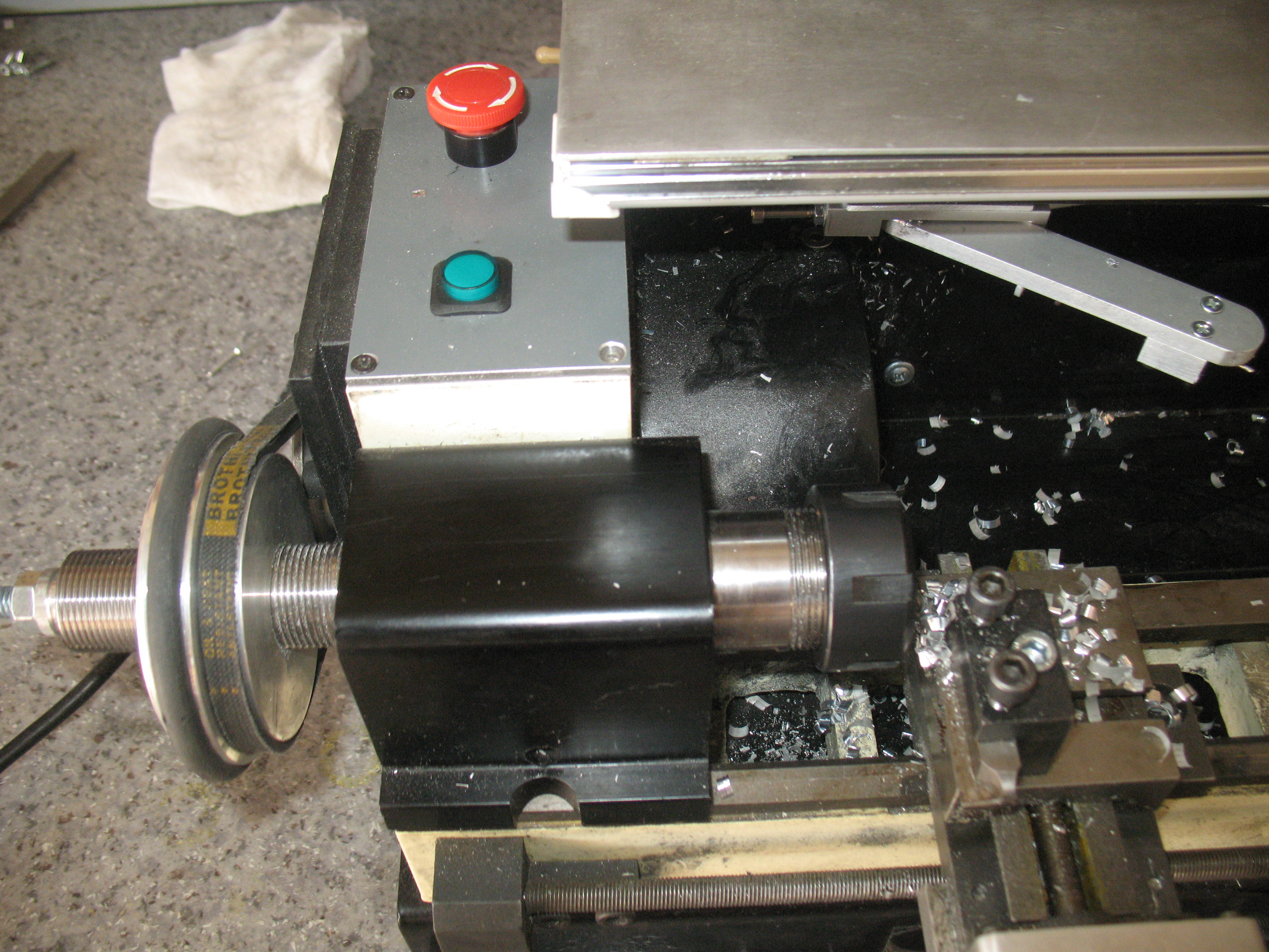

Поставил переднюю бабку с цангой от какого-то американского станка. На eBay прикупил.
Токарный 006.jpg (8129 просмотров) <a class='original' href='./download/file.php?id=50895&mode=view' target=_blank>Загрузить оригинал (1.8 МБ)</a>
Пришлось её немного фрезернуть для правильной установки на станину:
Токарный 002.jpg (8129 просмотров) <a class='original' href='./download/file.php?id=50896&mode=view' target=_blank>Загрузить оригинал (1.69 МБ)</a>
Токарный 005.jpg (8129 просмотров) <a class='original' href='./download/file.php?id=50897&mode=view' target=_blank>Загрузить оригинал (1.78 МБ)</a>
