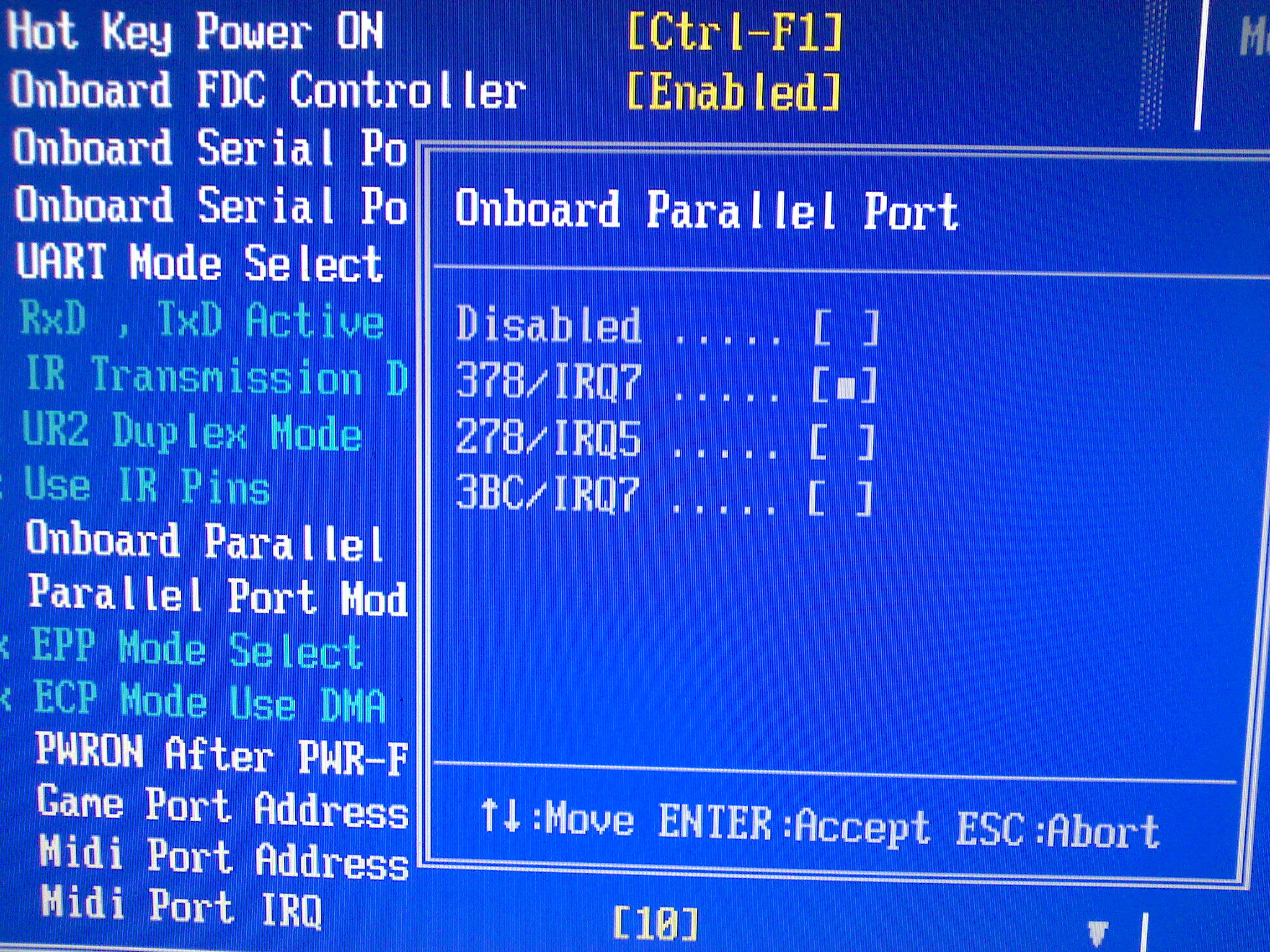

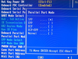

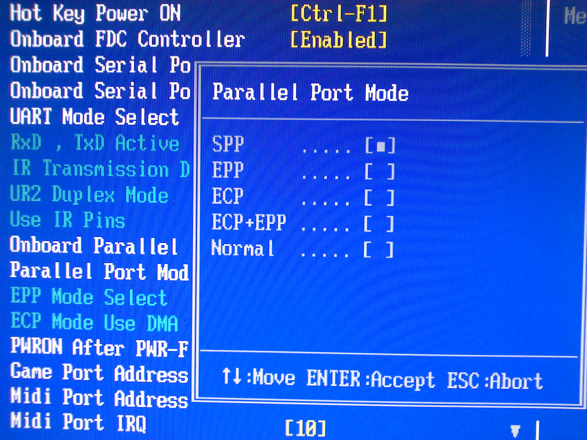

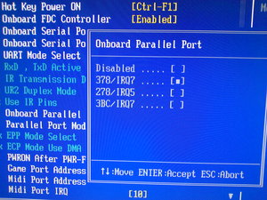

Fiks писал(а):Вот еще, какой стандарт порта LPT установлен в BIOS?
IMG_20130412_082845.jpg (2829 просмотров) <a class='original' href='./download/file.php?id=13708&mode=view' target=_blank>Загрузить оригинал (1.08 МБ)</a>
IMG_20130412_082909.jpg (2829 просмотров) <a class='original' href='./download/file.php?id=13707&mode=view' target=_blank>Загрузить оригинал (1.01 МБ)</a>
Re: Проблема с шаговиками
Не понял вопроса.
На первой картинке - номер порта LPT, лучше его оставить, как есть.
А на второй - режим работы порта, лучше всего оставить SPP (Standard Parallel Port).

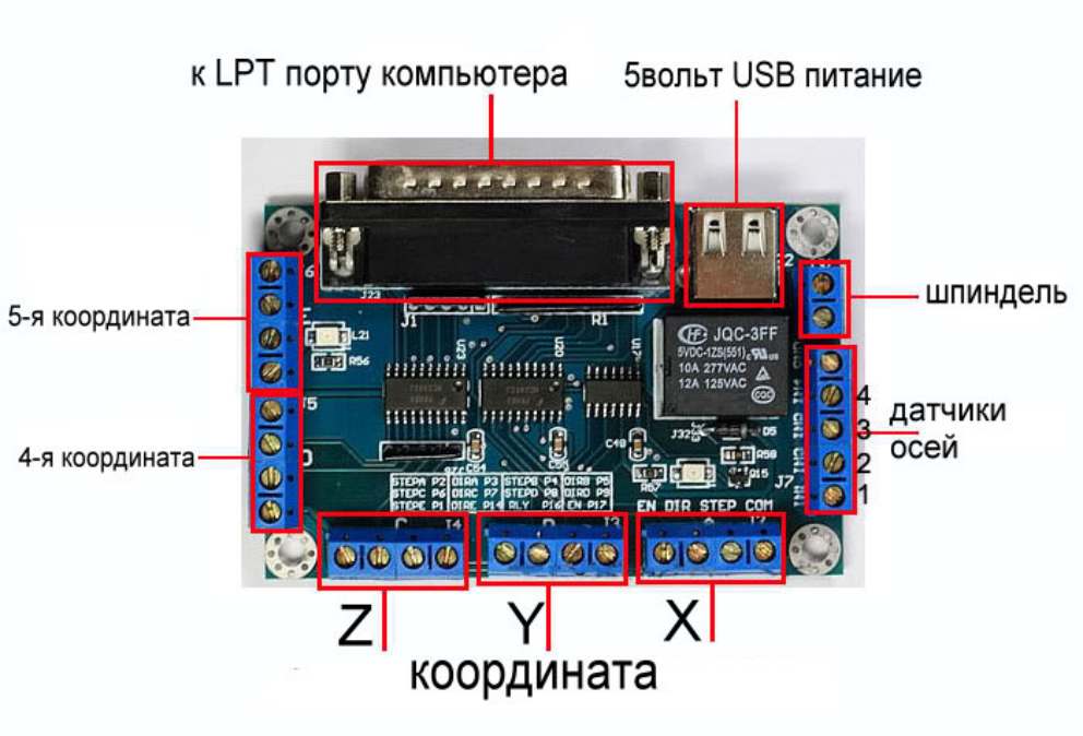

Подскажите, что это за зверь?
Я хочу уйти от глючного LPT.
Можно купить вот это, но дороговато.
Быстро ты понял всю прелесть LPT :hehehe:
"зверь" - это Китайский клон PlanetCNC
а "это" - не смертельно дорогое (наиболее адекватный вариант из предложенных - 3500 руб).
Если нужно дешево и сердито - NCStudio - прекрасный вариант.
А вообще - может стоит попробовать LinuxCNC?
Использование плат MESA позволит уйти от глючного и медленного LPT.
(хотя, глючный и медленный не только драйвер LPT от Mach3, но и сам Mach3).
Внизу тут лиловая такая ссылка на маuазин CNC-BOX.RU
Там можно купить платы MESA.
